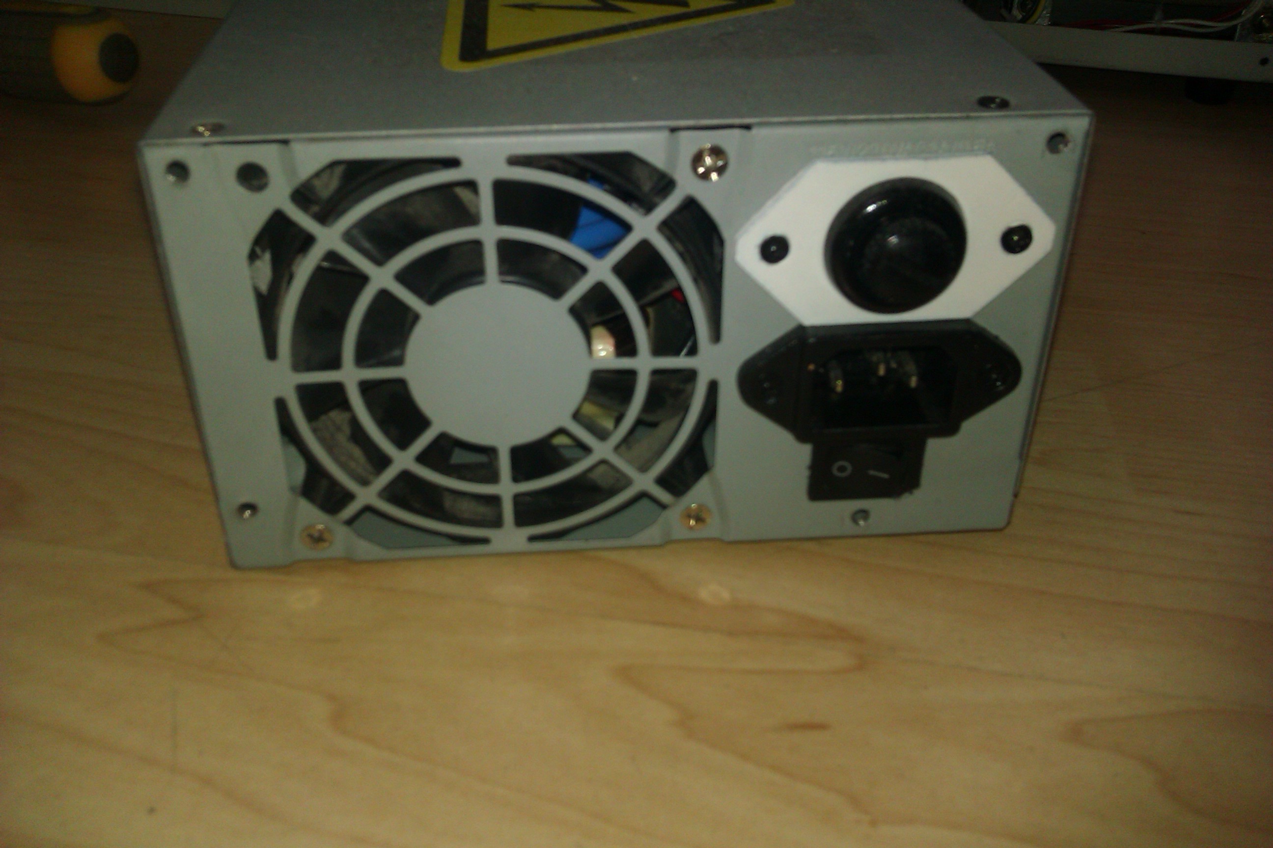

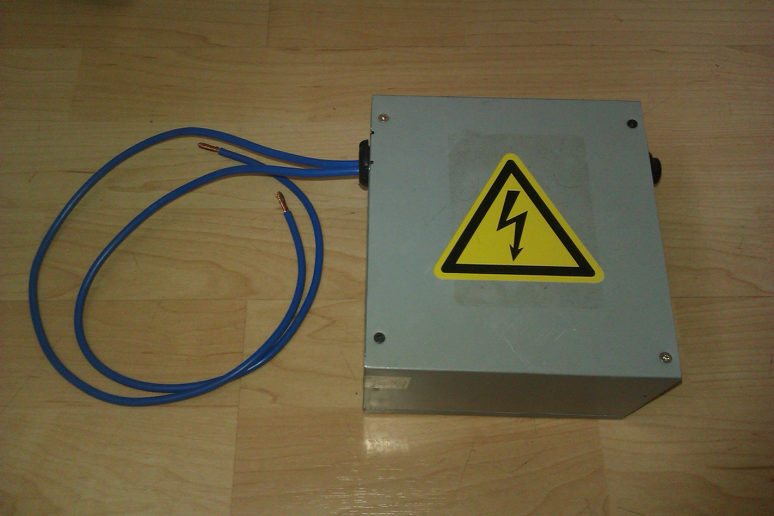

Ja som si vyrobil na núdzové nabíjanie nabíjačku, skôr štartovačku auta. Je spravená z transformátora vytiahnutého z mikrovlnky. Sekundárne vynutie je odstránené a namiesto neho je prevliekaný drôt o priereze 6mm na ktorý sa indukuje približne 14V (asi 13 závitov). Jediný problém bol to usmerniť tak aby pri odbere 100A nezhoreli usmerňovacie diódy.
Pri testovaní som ich pár aj odpálil. Všetko je istené, primár 10A poistkou a sekundár 200A poistkou. Otázka je už len či to zvládne menič. Ale kvalitnejší kilovatový by to mohol, na prázdno je to fajn. Štartér ako tomu hovorím je tak tvrdý zdroj že pri záťaži 300W poklesne jeho napätie približne o 0,2V. Prikladám aj neaké fotky aby ste mali predstavu ako to vyzerá. Je to v krabičke od počítačového zdroja, najväčia výzva na tom bola natlačiť to do nej. Pravdaže som ponechal aj ventilátor na chladenie pretože sa tento transformátor ktorý má zavarené plechy do seba omnoho viac zohrieva vďaka vírivým elektromagnetickým prúdom.

Re: Nouzové dobíjení autobaterie
A jake auto s tim startujes? Asi nejaky slaby benzin s ne uplne vybitou baterii?
Baterie v mem dizlu ma psany start proud az 900A.
škoda octavia 1.9 teda diesel. Stačí chvílu nechať nabiť batériu, 5 minut a ide to, pravdaže keby som to od nej odpojil pri štartovaní tak by sa nenaštartoval.Roger píše:A jake auto s tim startujes? Asi nejaky slaby benzin s ne uplne vybitou baterii?
Odber štartéra mi nepresiahne ani náhodou 160A. Tvoja batéria môže mať písaný štartovací prúd 900A, to ale neznamená že si ich aj štartér berie.
