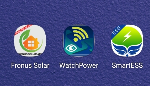

Screenshot_20220731-074258_One UI Home.jpg (120.94 KiB) Zobrazeno 2515 x
Ja mam Isolar Sml Ii a ten wifi modul najlepsie spolupracuje na androide so SmartESS aplikaciou. Rovnaky ucet funguje aj na WatchPower a FronusSolar.
