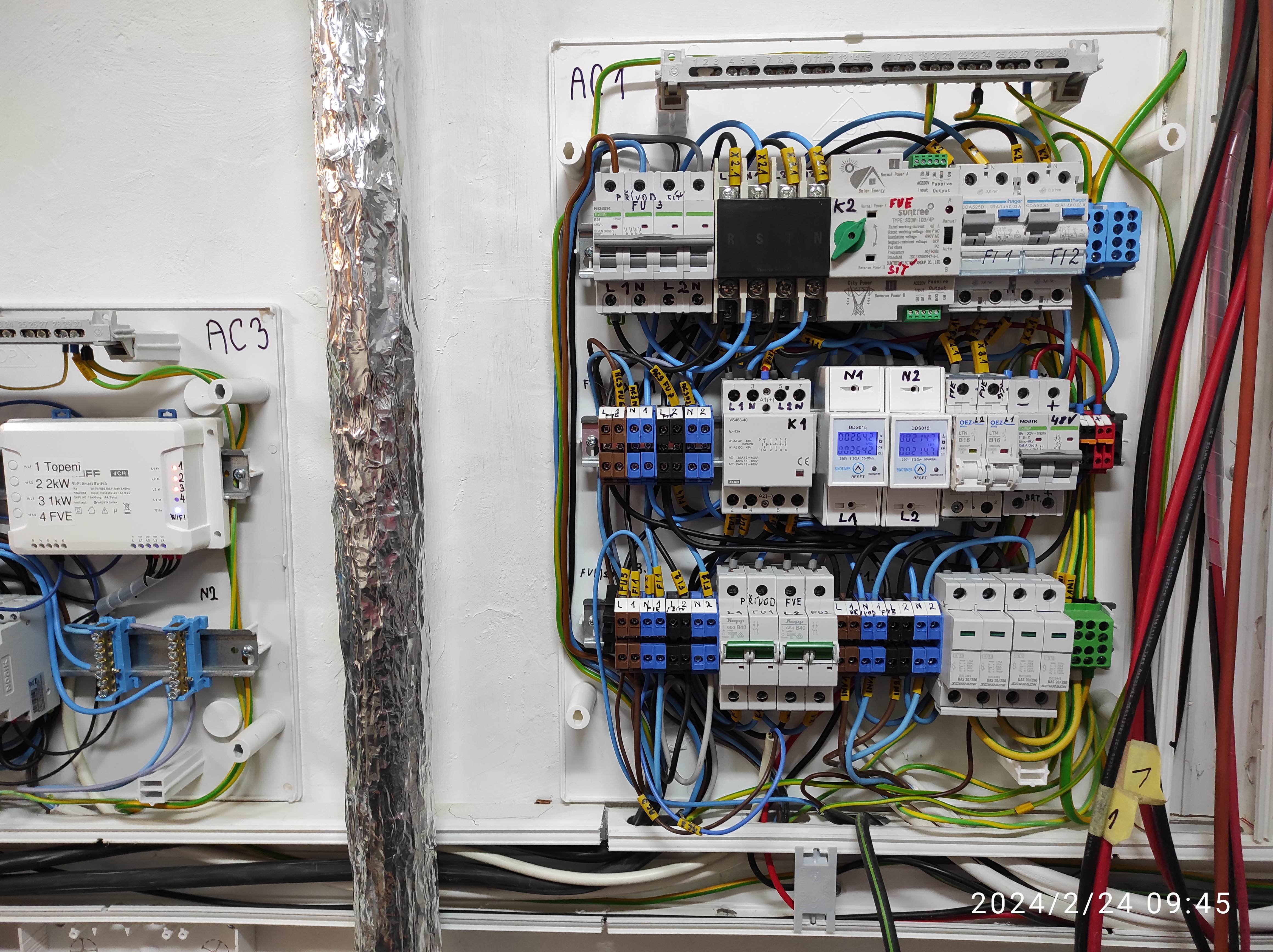

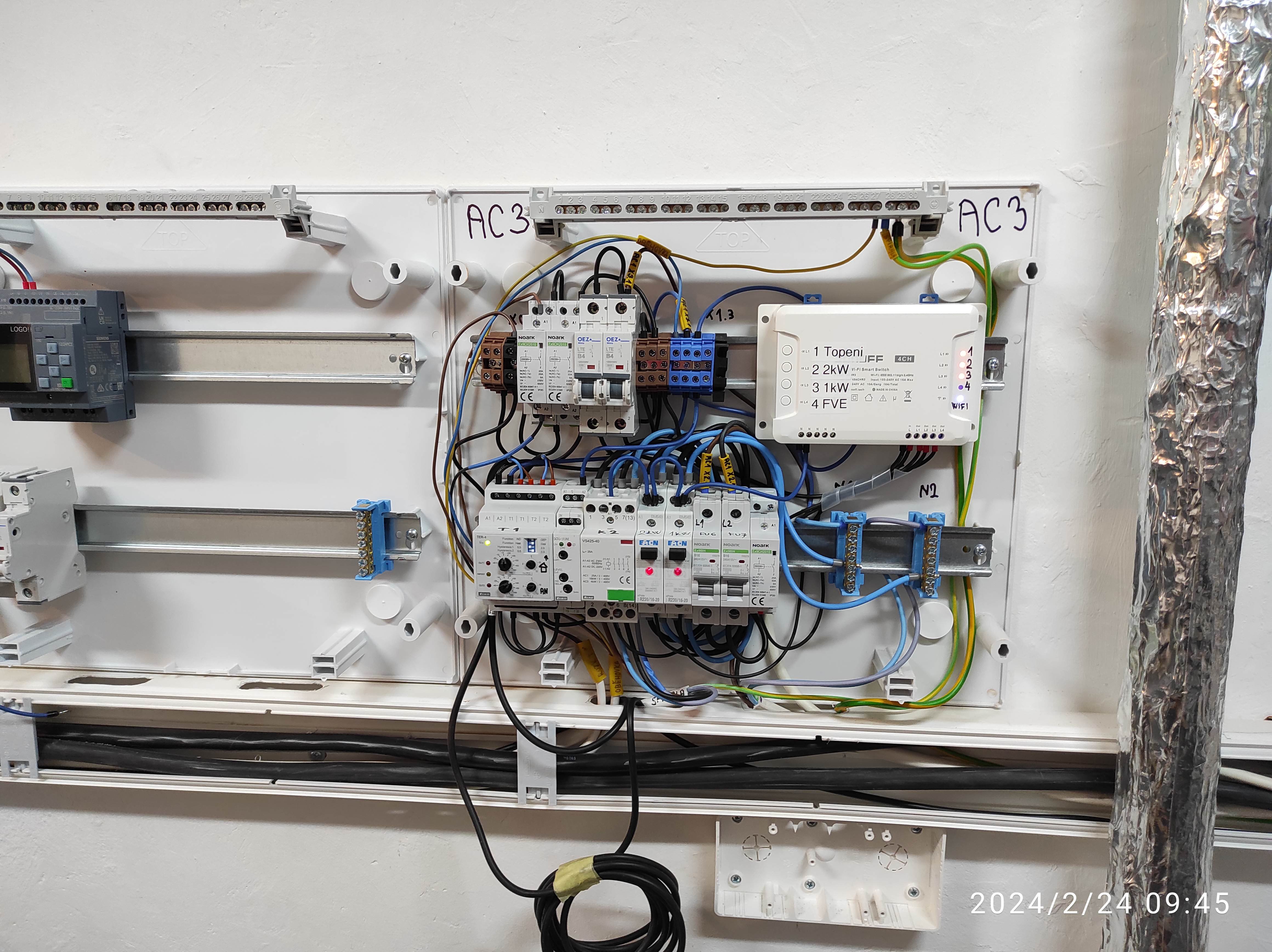

Hned od počátku jsem věděl, že chci ostrov bez jakýchkoliv přetoků a tak jsem hledal příslušné střídače. hned záhy jsem zjistil, že u hybridů mi prakticky nikdo není schopen zaručit bezpřetokovost. Taky jsem chtěl jen nízkonapěťové stringy a tak jsem hledal MPPT regulátory s napětím okolo 100V. Tři fáze mi v dnešní době připadají přežité a jedna je zase vzhledem k výkonu střídačů málo takže nakonec zvítězilo dvoufázové řešení. Když jsem si dal dohromady všechny požadavky vyšly mi z toho nejlépe komponenty od Epeveru. Vzhledem k celkovému výkonu panelů jsem musel použít dva regulátory a vzhledem k požadavku na dvě fáze zase dva střídače (taky vzhledem k výkonu).Blbost jsem ale udělal s baterií. Neměl jsem zrovna peněz nazbyt tak jsem koupil 16 článků 135Ah s tím, že za čas přikoupím další. Bohužel po půl roce jsem nemohl sehnat stejné články a když jsem si myslel, že jsem je konečně sehnal nevšiml jsem si že mají trochu jiný rozměr. Teď se mi nechce spojovat dvě baterie z nestejných článků (i když papírové parametry mají stejné) a přemýšlím že je obě prodám a koupím jednu velkou 280Ah. Je to jednoznačně lepší a hlavně jednodušší řešení.

Vzhledem k tomu že začíná období kdy lze při pěkném počasí pouštět přebytky z FVE do AN a vzhledem k tomu že nemám a asi dlouho nebudu mít žádnou automatiku, pořídil jsem si WIFI spínač a zapínám to přes mobil ručně. Na jednom Epeveru mám taky WIFI připojení takže mám přehled jak je na tom baterka a kolik to vyrábí a podle toho zapnu těleso v AN. Jdou tam nastavit i různé časovače abych to náhodou nezapomněl vypnout a zbytečně nevybil baterku. Má to čtyři okruhy, tři používám pro topení a čtvrtý bude na vzdálené ovládání přepínače sítí.

Vzdyt ty epevery maji kazdy 2 spinaci a jeden rozpinaci kontakt, nastavitelne podle napeti. Takze na zaklad uplne pouzitelne, jsem to tak pul roku provozoval s cas. rele (aby to necvakalo jako vztekle) na vytezovani.

Můžu se zeptat na ten prepínač sítí od p. Ťoupalíka nějaké info o něm. Děkujihonzajs píše: pon srp 14, 2023 5:44 pmNo úplně nevím jestli jsem se inspiroval u pana Ťoupalíka spíš jsem došel svojí cestou k podobnému výsledku i když třeba přepínač sítí jsem si od něho nakonec koupil protože to řešení mi připadá perfektní a nevím proč ho v Evropě někdo nevyrábí nebo alespoň nemá naši certifikaci. Používám ho ale zatím jen na manual a nejspíš to tak i zůstane.v600 píše:Zdravím,
