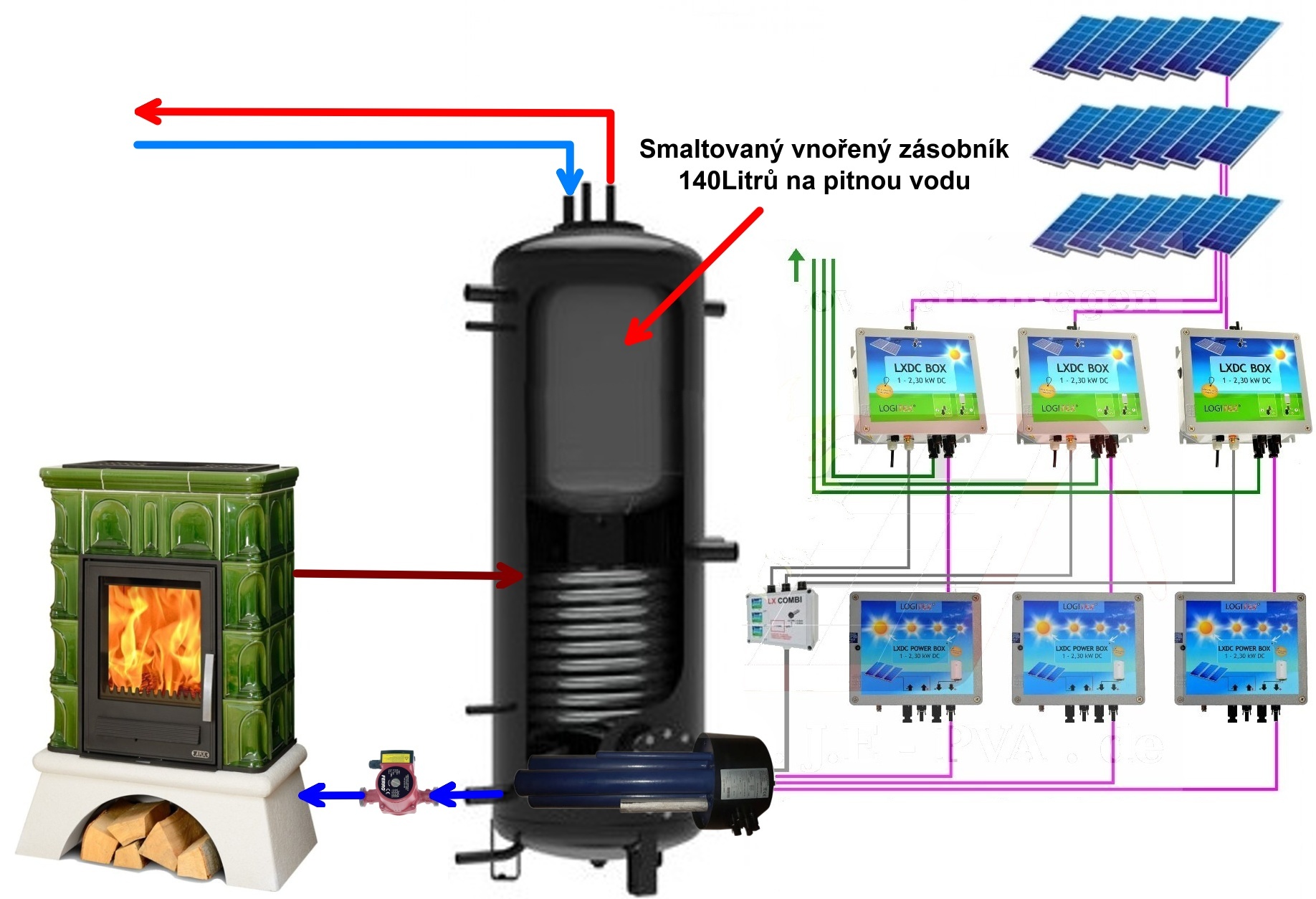

A takhle vypadá efektivních 6,9kWp v nádrži NADO 500/140 ve velmi malém rodinném domku, který je dobře zateplený, kde fotovoltaika v zimě - která je štědřejší na sluníčko snížila množství dřeva na polovinu.
A i v tomhle případě přetéká voda ze smaltované vnitřní nádrže zásobníku NADO ještě skrz bojler klasický na energii ze sítě, protože sluníčko je velmi nestabilní zdroj energie a pokuď je rodinka až do večera v práci, tak by se jinak mohlo stát, že se nemají večer v čem osprchovat, když teplota v akumulační nádrži spadne na 25 Stupňů..., pokud nechtěji Akumulačku dohřívat ze sítě, nebo čekat - až se voda ohřeje kamny...
A pak je ještě otázka, jak kdo využije, v tomhle případě - přebytečných 5kWp/h v létě.

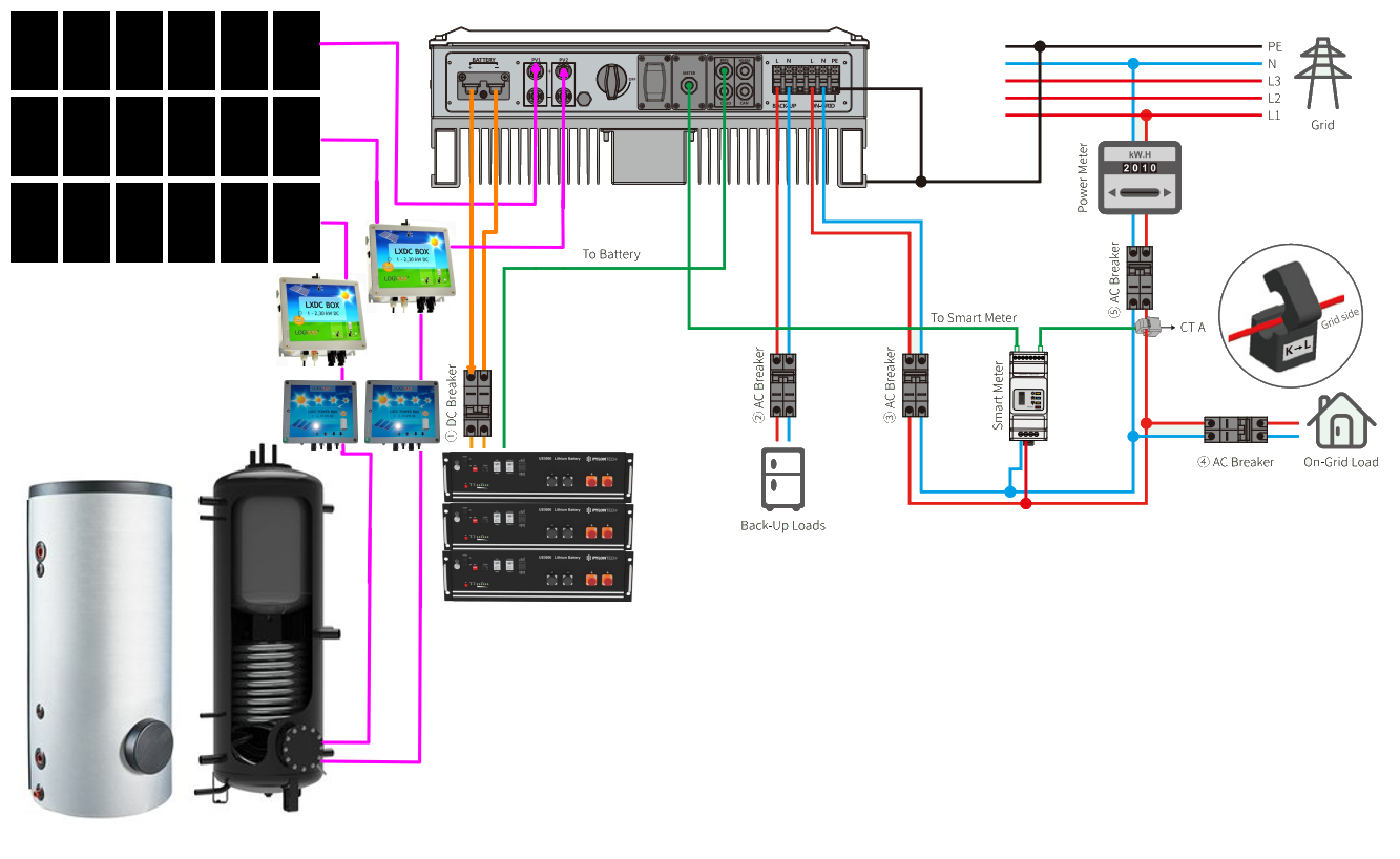

Přikládám schéma od jiného zákazníka - také 6,9kWp a také NADO 500/140 (počátek září 2022)
Ale spirála / TPK / LXDC 4,6kW DC.
Tohle je sice moje práce, nicméně na přání zákazníka.
Můj díl je pouze fotovoltaický ohřev vody, přebytek a baterie pak dělala jiná firma (jeho kamarád).
Náš zákazník - náš pán...
Systém je v zimě slabý.. Spotřeba paliva se snížila o cca 20%
Zisk je ale z prodeje v létě a celkové náklady na ohřev pitné vody jsou oproti dřívějšku o 85% nižší.
Akumulační nádrž má i 2,5kW AC spirálu na fázi s přebytky...
Data o úsporách na energiích ještě nemám, ale předpokládám / odhaduji - že je energie ze sítě budou o cca 70-75% dole. Data budou až v září, až se uzavře celoroční provoz.
Je to hybridní měnič 5kW + baterie 3 x 3,6kWh
Jeden string 2,3kWp jde napřímo do měniče.
Druhý 2,3kWp přímo do akumulačky.
Třetí 2,3kWp do akumulačky a po ohřátí se automaticky přepne na měnič...

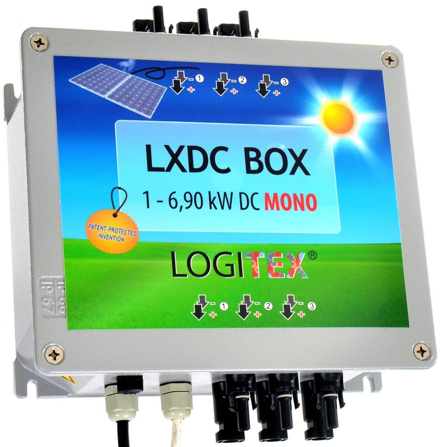

K tomu není potřeba měnič....jabko píše:Ide mi o to aby som mohol do meniča pripojiť najlepšie 3x po 9 panelov a utiahol mi 6kW špirálu
Stači LXDC BOX 6,9kW MONO do kterého lze 3 x 9 Panelů připojit a ohřívá 6,9kW spirálu...
V mnoha verzích Akumulačních nebo Smaltovaných nádrží DZD-Dražice...
Komplet 6,9kW = Spirála 6,9kW + BOX 6,9 MONO stojí od 18.499,- Kč a máš to komplet s bezpečným zapínáním a vypínáním i s keramickými spirálami ve smaltovaném pouzdru s velmi dlouhou životností....
Stačí jen přes pojistky připojit FV-Panely...

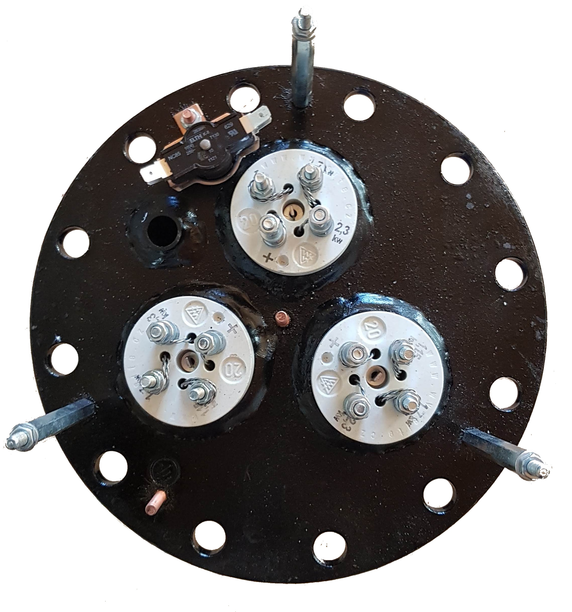

Nebo to můžeš udělat jako Ampérák....
(na obrázku TPK - Spirála 4,6kW ale to nevadí / 6,9kW je stejná, jen jsou uvnitř 3 keramické spirály
