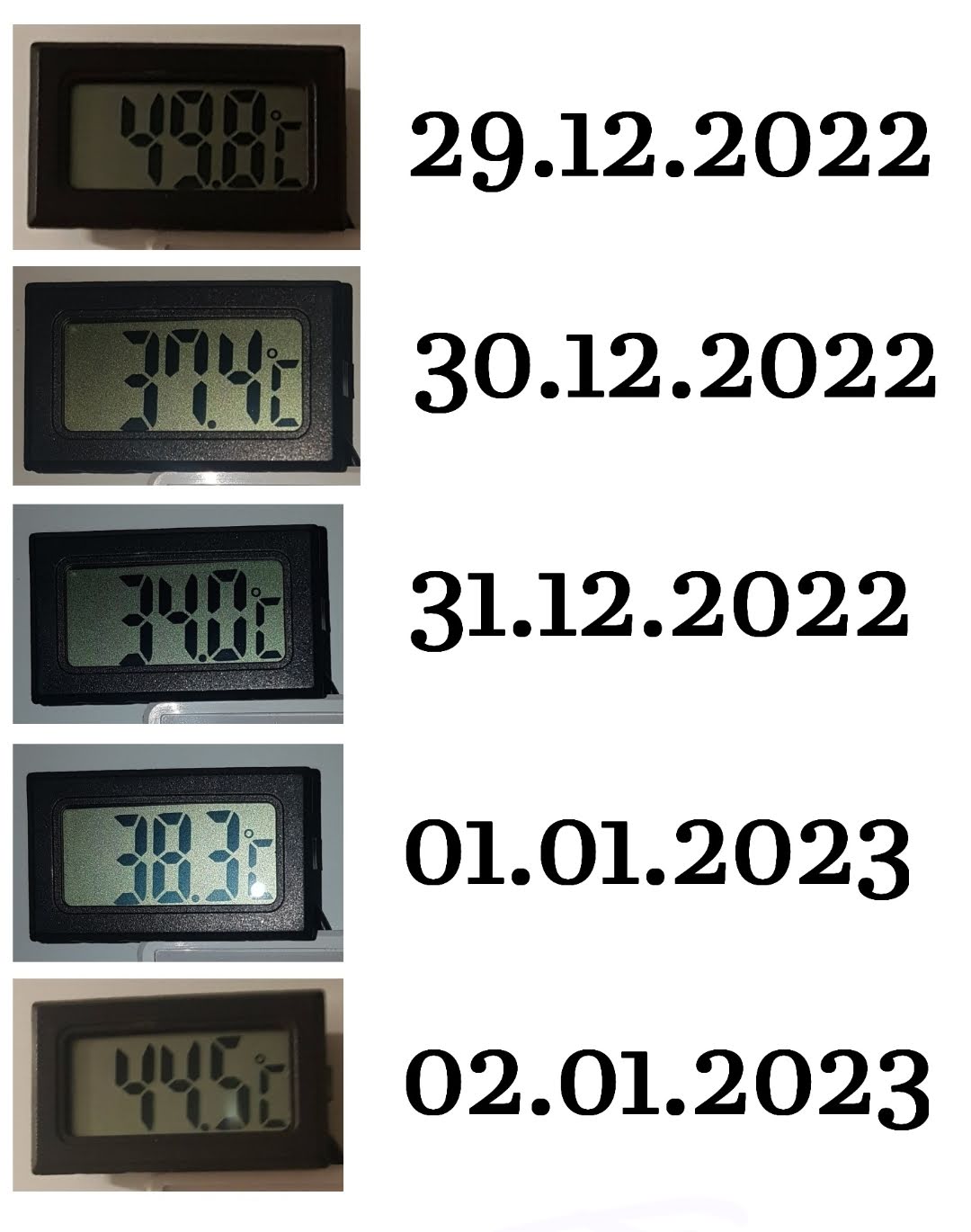

Takhle vypadá efektivních 2000Wp ukládaných do vody v zimě, do 125 Litrů - pouze fotovoltaikou ohřívaného bojleru.
Odkud přetéka do bojleu ohřívaného ze sítě který ji drží na stabilní teplotě a denně dohřeje potřebný rozdíl.
Pak to efektivní být může.

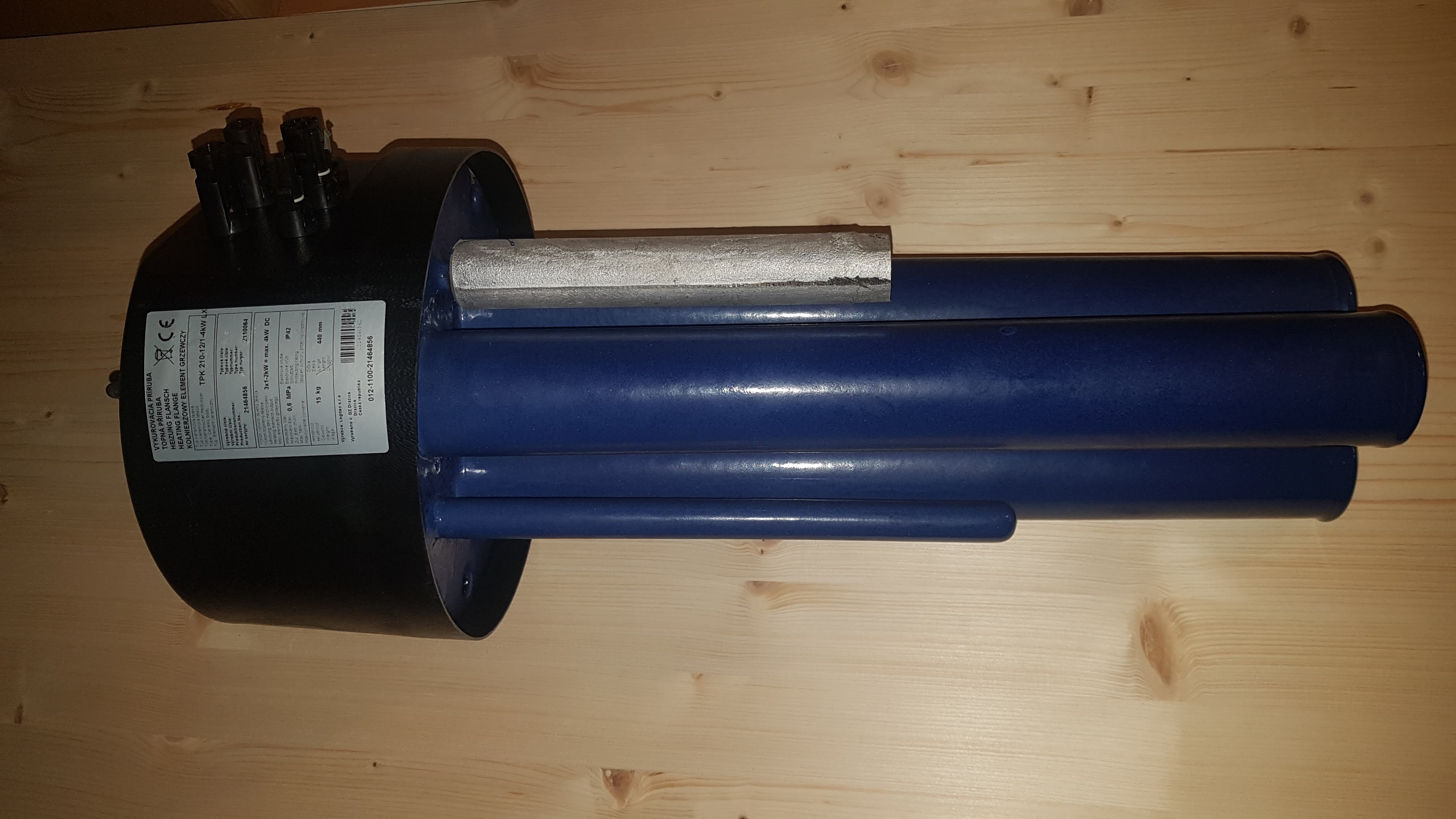

K tomu není potřeba měnič....jabko píše:Ide mi o to aby som mohol do meniča pripojiť najlepšie 3x po 9 panelov a utiahol mi 6kW špirálu
Stači LXDC BOX 6,9kW MONO do kterého lze 3 x 9 Panelů připojit a ohřívá 6,9kW spirálu...
V mnoha verzích Akumulačních nebo Smaltovaných nádrží DZD-Dražice...
Komplet 6,9kW = Spirála 6,9kW + BOX 6,9 MONO stojí od 18.499,- Kč a máš to komplet s bezpečným zapínáním a vypínáním i s keramickými spirálami ve smaltovaném pouzdru s velmi dlouhou životností....
Stačí jen přes pojistky připojit FV-Panely...
Nebo to můžeš udělat jako Ampérák....
(na obrázku TPK - Spirála 4,6kW ale to nevadí / 6,9kW je stejná, jen jsou uvnitř 3 keramické spirály
