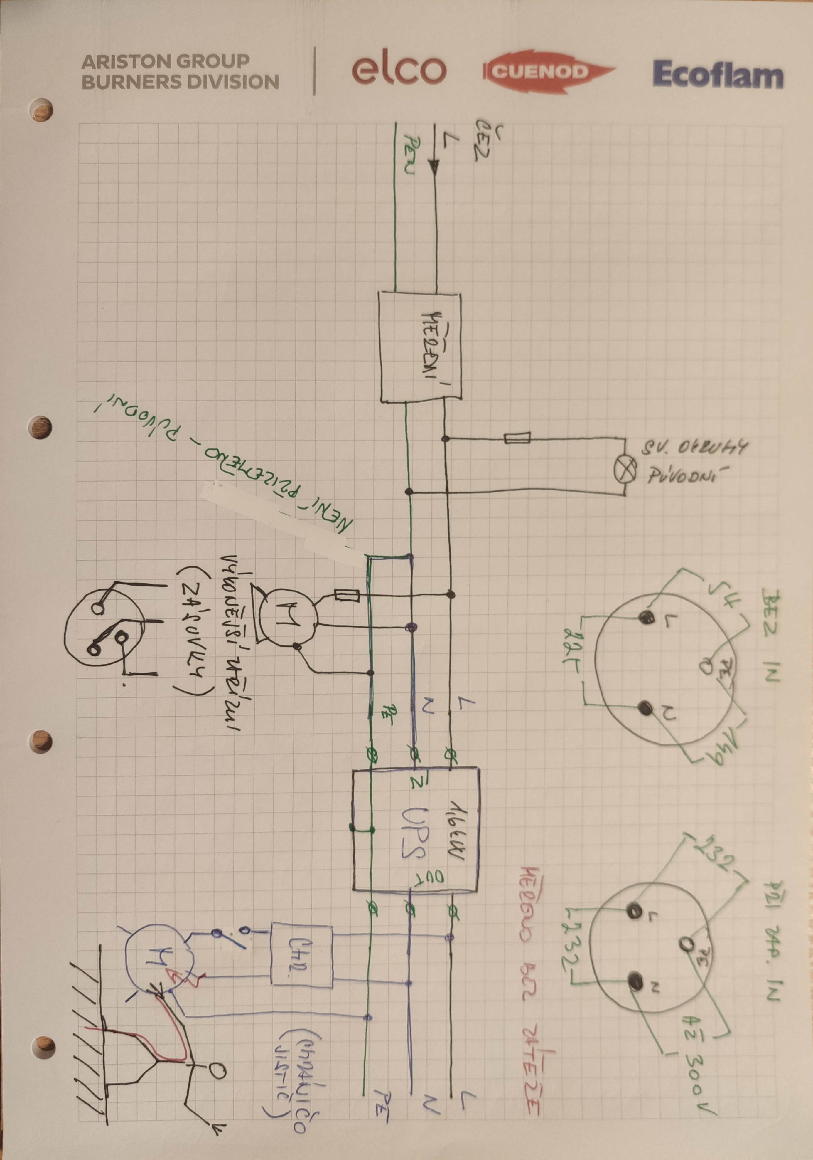

Re: UPS MHPOWER MSKD -1800-24
Posílám orientační schéma, je jen rukou. Je to 100 let stará chalupa a elektrika se tam dělala někdy v 70 letech . Ale je v mědi. A kupodivu rozdělená na okruhy. Přívod od ČEZ 230V bez uzemněného uzlu. Možná by to chtělo prizemnit. Uzel a spotřebiče za UPS.
Měřeno přímo v zásuvkách měniče.
Na garáži doma mám ještě jeden podobný měnič od Mhpower bez možnosti připojení na síť ČEZu a jak jsem změřil tak hodnoty jsou obdobné jako na schématu "bez in" Stáří rok a 2 roky. Ve vířivce jsem měl hodně slanou vodu ,protože ji používám i v zimě jako ochlazovací bazén po sauně. Sůl zničila futro čerpadla a voda se dostala do motoru. A už to bylo. Probíjeli to i při vypnutém vypínači který jsem kontroloval a je na fázi. Chránič nezareagoval. Ani typ A ani typ B.
- Příspěvky: 8257
- Reputace: 1042
Nemohl, neměl proti čemu. TRam by patřil spíš hlídač izolačního stavu, pokud se výstup nemůže přizemnit a je to tím pádem IT síť. Asi bych se na slavný ups vyklašlal a pořídil nějakej měnič s trafem, to je jistota. Ještě bych ověřil spojitost PE přes tu UPS, možná by bylo lepší mít tam ještě propoj jinudy než přes zásuvky UPS, a zkontrolovat přizemnění PE vodiče.
To napětí na výstupu s připojeným vstupem je fakt divný...
Bohužel tahle slavná UPSka by měl být hybridní střídač s toroidním transformatorem a mppt regulátorem. PE je průchozí. Všude psali že dobrý, spokojenost. Za 8900,- jsem si říkal že nekupuji až takový šmejd. Ona vlastně funguje ,ale nesmí se přošlehnout drát. Až pojedu na chatu zkusím přizemnit uzel sítě. Doufám že to nebudou zas vyhozený peníze. A přeměřím napětí mezi L N a PE i při zatížení.
Tak asi nalezeno: Na těhle stránkách : https://www.vselektro.eu/hybridni-menic ... -40a-mppt/
mají identický střídač s jiným názvem a v popisu který je ke stažení přímo zakazují provozovat výstup s nějakým proudovým chráničem a jinak než s spotřebičem připojeným na přímo. Bez jističů, chráničů. s malůvkou kde je to vše škrtlé. Prodejce co prodává MHPOWER má stejný návod jen tam tenhle odstavec chybí. Napsal jsem jim email a pokud mi neporadí jak to jistit tak se to pokusím v záruční době reklamovat.

Hehe, volt polska sinus pro s
Kopalo to jak prase (dokud jsem výstup měniče a mínus panelů neuzemnil), výstupní kolík proti vstupnímu, někde tu mám fotky vnitřku, když to odešlo, no ještě jsem to neopravil.
Nicméně na výstupu jsem měl chránič typ A, výstup "N" jsem normálně uzemnil. Vstup samozřejmě nebyl přes chránič, kvůli využívání bypassu.
Tahle sranda používá vevnitř toroid 12/200-240, dokonce obousměrně, když to chce nabíjet, tak to přepne na bypass a nabíjí to tím stejným toroidem, jako když to jede jako měnič.
Kde v tom návodu/popisu je zákaz chrániče? Vždyť je to hovadina, nic tam takového není, navíc by to bylo proti normě!
Pokud nemá měnič uvedené, že není potřeba chránič typu B, tak musí být chránič typu B. Tj. chránič B je povinný!
