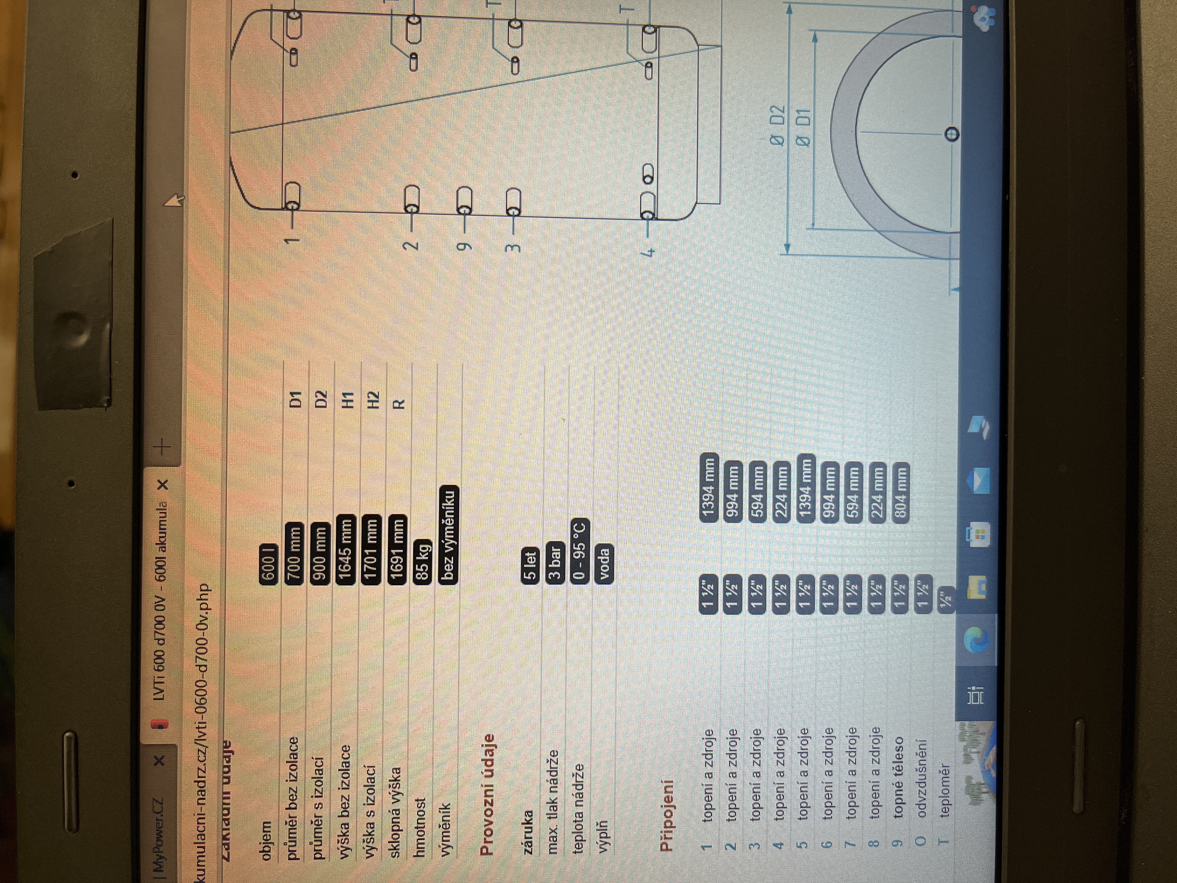

Takze asi takto nejak mi to vyslo..
Ak presuniem bojler (tam kde som chcel davat AN tam kde je teraz bel) tak my bude fungovat samotiaz ako do teraz lebo bojler bude vtej istej vyske ak nie vyzsie trochu..
Tato akumulacka ma vyvody z dvoch stran co je tuto vyhoda keby som ju dal za kotol na pravo do rohu(tam kde je bojler na foto)
Expanzka asi 60litrova by stacila..

Migel: prečo vôbec chceš do systému dať akumulačku?
Hlavné využitie akumulačky je v možnosti regulovať teplotu v priestore pri kúrení drevom, keďže drevo sa regulovať nedá. Pokiaľ ale nepoužiješ ovládanie cez izbový termostat nevidím zmysel mať akumulačnú nádrž v systéme.
Rovno o zmene kotla za drevosplyňujúci si neuvažoval?
Ten nákres máš zle. Ochrana spiatočky je samostatne, bojler má byť zapojený vyššie a vratka na bojler môže ísť pred akumulačku.

Aby to nevyzeralo ze sa nic nedeje stouto temou tak momentalne davam dokopy veci a v najblizsej dobe sa chystam rozhadzat kotolnu a dat aku na miesto(za kotol) a bojler tam kde je aku (na fotke).mozno sa nejaky novacik tiez inspiruje a bude vyuzivat tiez fve aj na dokurovanie..AN prisla nedavno aj s expanzkou.. kupil som aj cerpadla (velka vdaka Diablo1st a nielen za cerpadla!!)
Zajtra pridu spiraly 2 kusy po 4,5kw,su objednane trojcestne ventily a nejaka bizuteria okolo..uz len niekto kto to zapoji
Postupne sem budem hadzat info ako sa to rodi na svet..

Pěkně se Ti to rýsuje, to je LVT?
Migel
- Příspěvky: 1707
- Reputace: 272
Re: Zapojenie Akumulacnej nadrze
To je LVTi je uzsia ma 70cm priemer a vosla mi len tak tak cez dvere do pivnice.umna je ta nevyhoda ze to tu mam male tak musim improvizovat..ale sak co uz..vsetko sa da ked sa chce...
