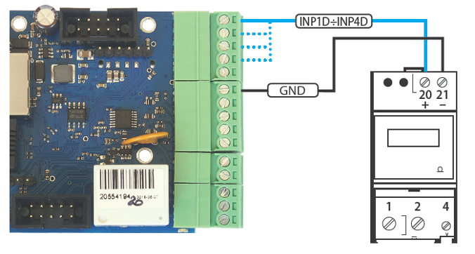

ještě bych potřeboval připojit elektroměr
mám Elektroměr SDM530D 2T a na jednu svorku se má podle návodu připojit třeba 12V a z druhé svorky bude výstup signálů, jenže LK3 jak jsem pochopil chce připojovat signál s nulou na inpd
jak to zapojit, abych něco nespálil ?
díky
díky

Zapoj to podľa tohto návodu
Na INPD v LK zapoj plus svorku elektromeru a mínus svorku elektromeru zapoj na GND v LK.
V LK si ešte musíš zapnúť v digitálnych vstupoch Pull-Up, potom to dá napájanie pre spínač impulzov v tom elektromere.
Len ak máš v LK už najnovšiu verziu SW 1.57, alebo 1.57a, tak to tam zle počíta, s starších verziách to počítalo dobre, tak treba počkať na opravu SW.

Udělal jsem to tak a chodí to, díky. Mám 3 elektroměry - měniče, ups a nabíječka 220V z generátoru.
A trochu se to rozjíždí oproti měniči, mám tu nejnovější verzi a po výpadku napájení se kwh vymažou.
Nakonec jsem použil i druhý lk3 na ovládání kotle, 9 spirál 9 výstupů, ON/OFF to chodí parádně, ale při PWM regulaci 2 SSR shořely, tak jsem to raději nechal na ON/OFF. To zatím chodí dobře. Jen jsem nechal v sérii samostatný havarijní termostat se stykačem. A pro nabíječku jsem nechal raději samostatné napěťové relé, protože tomu lk3 nějak moc nedůvěřuju.
