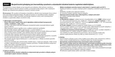

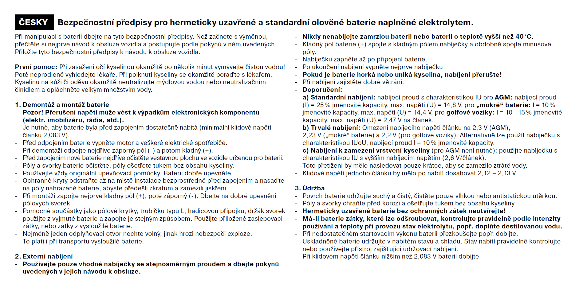

1)
Varta Professional LFD není "deep cycle" - trakční baterie, ale "dual purpose" tj. startovací jen s trochu zesílenými mřížkami. Počítej nic-moc životnost. Nezapomeň strhnout vrchní nálepku (pod ní by měly být šroubovací zátky) a pravidelně kontrolovat elektrolyt - hladinu a hustotu.
2)
Nabíjení viz datasheet: http://d26maze4pb6to3.cloudfront.net/va ... 150x75.pdf
Standardní nabíjení mokrá baterie(absorption) : 14,4 V
Trvalé nabíjení mokrá baterie (float): 2,23 V/článek = 13,38 V
Nabíjení k zamezení vrstvení kyseliny (equalize) : 2,6 V/článek = 15,6V
Nevidím žádný racionální důvod, proč používat funkci HVD. Používá se jen při souběhu více různých nabíjecích zdrojů, aby se nemlátily navzájem.

2)
3)Při klidovém napětí článku nižším než 2,083 V baterii dobijte.
