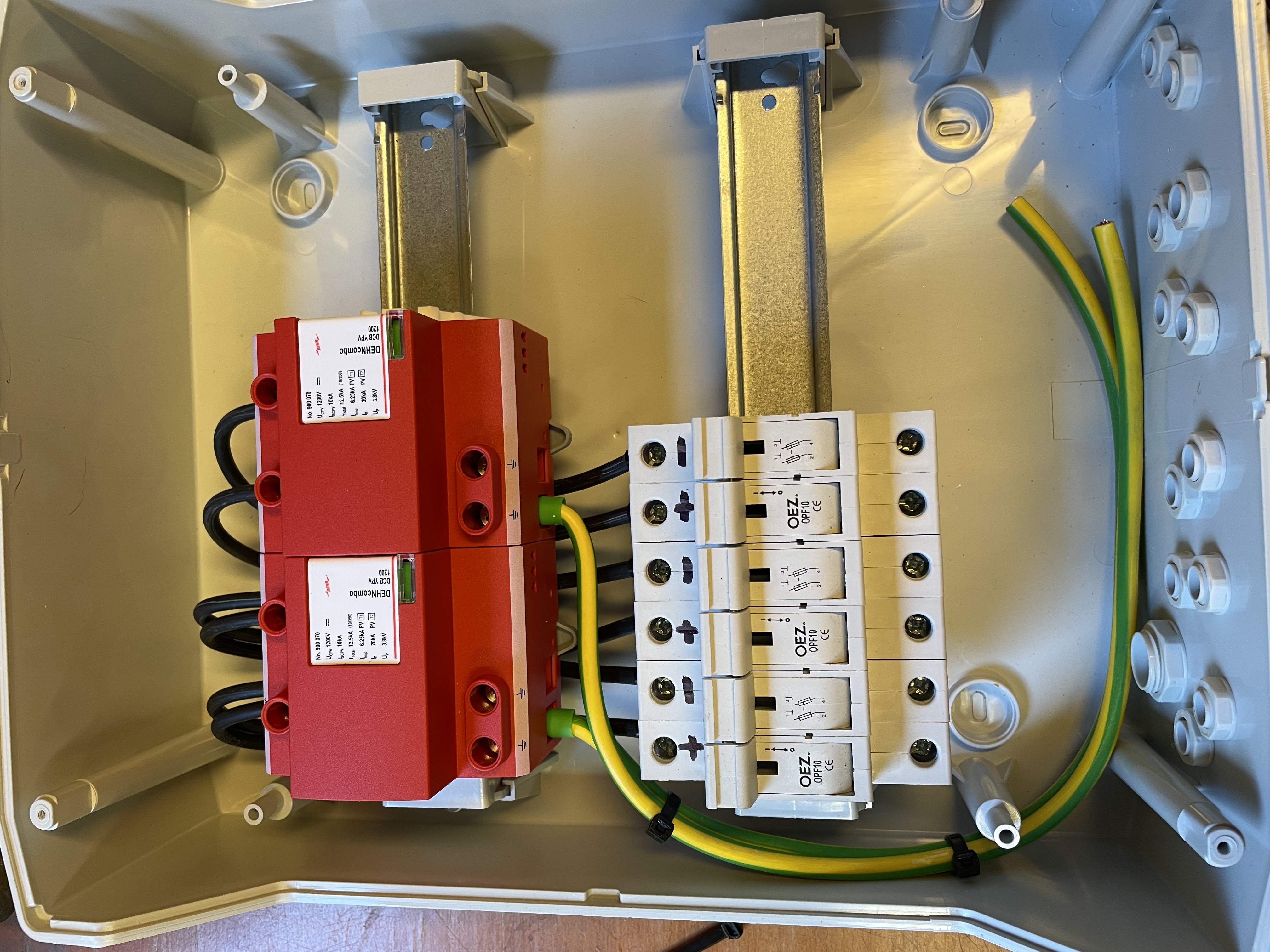

Zdravim mam pripraveny kombibox na fasadu, v planu je strcit pres pruchodku FeZn drat do boxu a k nemu pripojit CAY 16 ze svodicu. Jak elegantne propojit Fezn a CYA? Diky

Proč to nedáš opačně? Takhle ti žz leze přes všechny plusy a mínusy.

Mel jsem za to ze kdyz jsou zz kus nad + - tak to nevadi. Delal jsem to takto aby se dobre pripojovali dalsi vodice na odvod od svodicu protoze mezi svodicema a odpinaceme je fakt mala mezera. To je to nejmensi to prehodit spis cim spojit FeZn a CYA?

Super udelam to takhle:) Ono teda bude zajimave to tam ten FeZn dostat do boxu ale nechci delat dalsi box jen na zem. Diky

Vadi tedy pokud jde vyvod zemeni od svodicu nad + a - a je mezi nimi mezera?

ja v tom problem nevidim. mas tam delsi vodice a k prepetovce - kdyz bys ji dal obracene, bylo by to kratsi. Ale pokud si pak finalni + a - vezmes z prepetovek tak je to v pohode. hlavne pak ten finalni + a - co nejdal od vstupu a kdyz krizit tak 90 stupnu

Vaham zda to prehodit ale pak tam neni zadne misto pro pripojeni vyvodu:)
Re: Kombibox fasada
možná bych to udělal naopak, přepěťovky dole vpravo, co nejblíž k vývodu a zároveň nejkratší propoj PE, a odpojovače nahoře vlevo, aby se minimalizoval souběh a byl co nejkratší přívod k přepěťovce. Tak jak to máš, tak se na přepěťovce setkává jaksi moc drátů a budou jistě v souběhu přívody a vývody.
Propojení 8mm kulatiny a dalších drátů: na to je origo svorkovnice, určitě ne ss svorka. https://www.heureka.cz/?h%5Bfraze%5D=ek ... vorkovnice tady jich je na výběr mrak. Co mě napadá jako alternativa, tak SU svorka a na CYa vodiče nalisovat M10 očka...

Myslis takhle a privod od panelu nahoru a vyvod z odpinacu ze spodu na prepetovku. Leva cast vyvodek je privod od panelu, prava je vyvod do baraku na Citel DS240-110DC a jistice s vyrazeci civkou. Ja tu variantu co jsem mel puvodne tak jsem pocital kdybych pridaval jeste panely a prepetovku ze se to tam lepe vejde a pripoji:-) Jeste dotaz mam na AC casti Eaton SPBT 280-4 a sit TN-C takze mam pripojene jen faze a N nezapojeny muzu ten modul N pouzit na fazi bojleru ktery ma extra privod. Moduly pro N a fazi jsou steje. Diky
kodl69 píše:možná bych to udělal naopak, přepěťovky dole vpravo, co nejblíž k vývodu a zároveň nejkratší propoj PE, a odpojovače nahoře vlevo, aby se minimalizoval souběh a byl co nejkratší přívod k přepěťovce. Tak jak to máš, tak se na přepěťovce setkává jaksi moc drátů a budou jistě v souběhu přívody a vývody.
Re: Kombibox fasada
jo, tak nějak. Jasně, ten čtvrtej pol na cokoliv. Já jo párkrát použil na signál HDO. V normě je napsaný, že přepěťovku na všechny vodiče, tak na všechny.
