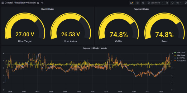

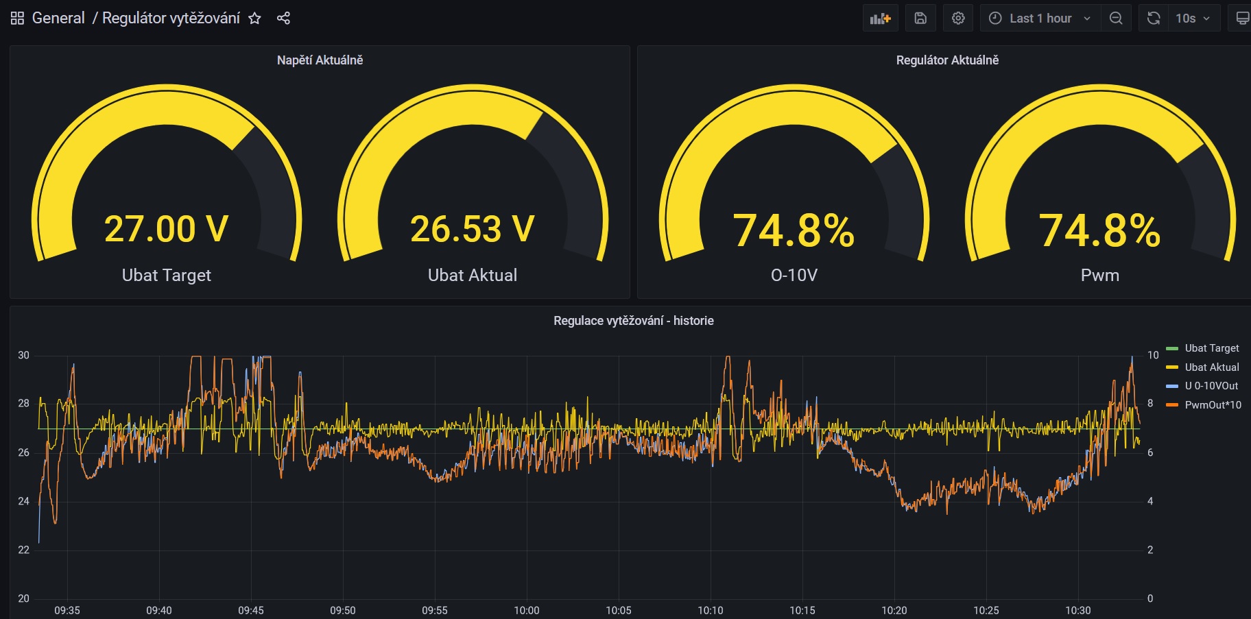

Měl bych ještě dotaz ke konstantám PI regulátoru. Dnes poprvé reálně zkouším můj vytěžovač, který taky používá PI regulátor. Ale zdá se mi, že to dost kmitá. Kterým parametrem zkusit pohnout a kam? Nebo je to jen tím dnešním divným počasím ?
