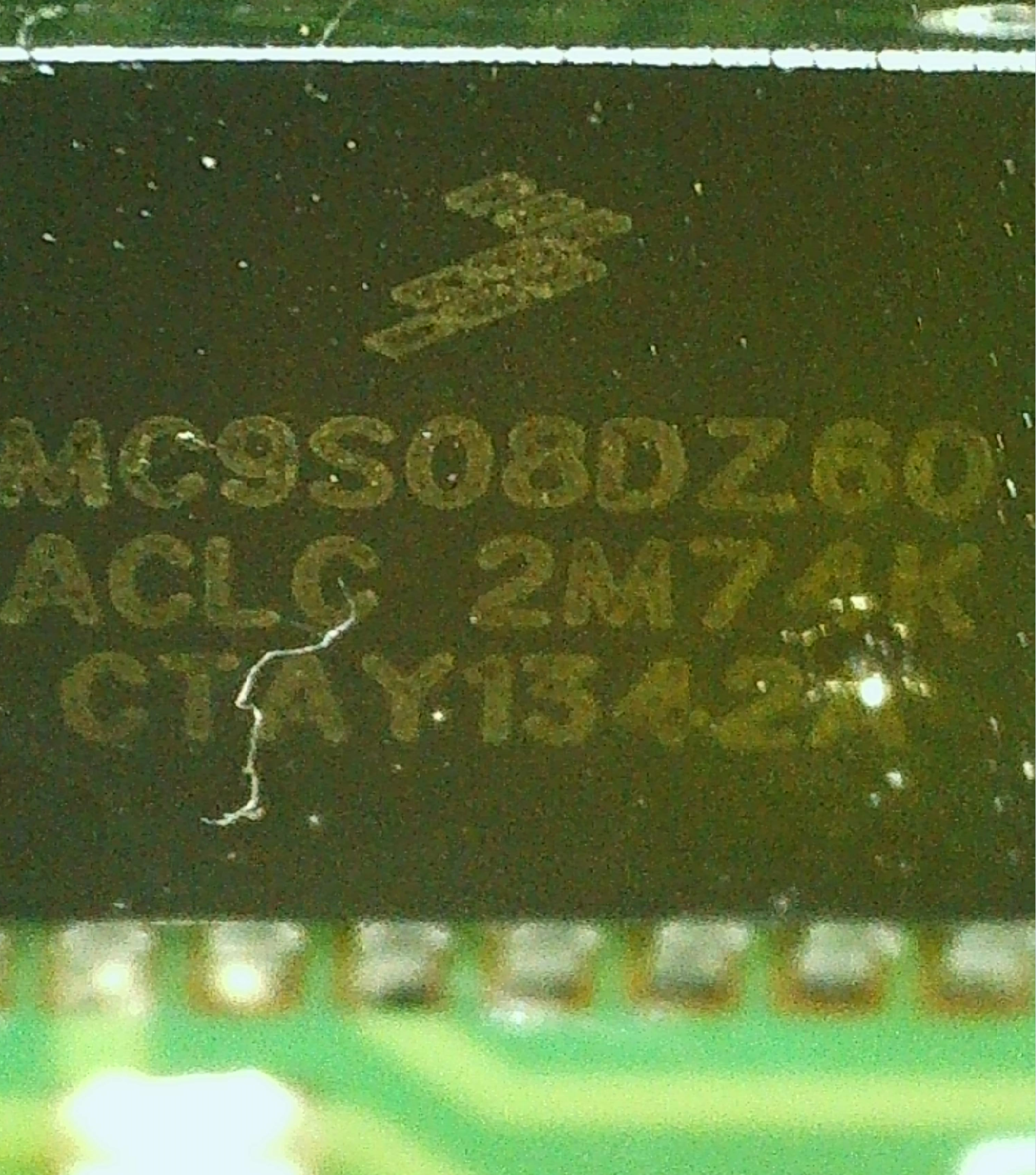

Podíval jsem se do Victron regulátoru a použit pro zajímavost je ACS758 ve 100A verzi pro 85A regulátor.
Doplním pro inspiraci, ještě obrázky opravdu velké cívky asi 120x80mm, nějaké IO co jde vidět zvenku na řídící desce a kondenzátor. V podstatě starší Victron MPPT regulátor 85A je modulární už od pohledu. Jo a tranzistorová pole o počtu 6ti tranzistorů jsou 3.(přesně nevím kolik u kondenzátorů) Jedno na pravém boku a dvě po stranách s kondenzátory uprostřed krabice pod řídící deskou.
