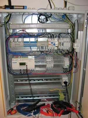

Začátkem týdne jsem spustil pole 8×245Wp napřímo do bojleru.
Po všech přemýšleních jsem zvolil dva nazávislé okruhy, 2kWp nezávisle do bojleru a 1kWp přes regulátor do baterií a přes měnič dál.

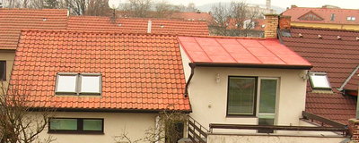

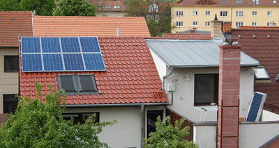

Takto vypadala střecha před rekonstrukcí:
a takto po rekonstrukci: V úterý panely dodaly prvních 5kWh do 2kW spirály bojleru: Takto vypadal rozpracovaný rozvaděč: Velký dík přitom patří Matějovi, který se s bratrem ochotně ujal dodávky konstrukce a montáže panelů na střechu.

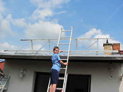

Další etapa je montáž konstrukce na tu pozinkovou střechu se sklonem 30° (celkem 45°) pro 1kWp (4×255Wp) které půjdou do regulátoru, baterek a měniče.

Dosud jsem proinvestoval:
40tis. CZK - 8× panel
15tis. CZK - konstrukce pod panely včetně montáže, osazení panelů a 15m svod do sklepa
10tis. CZK - rozvaděč
cca 10tis. CZK - elektronika - 2× DC SSR relé, V/A/W-metr s výstupem RS485, Bleskojistky, pojistkový odpojovač atp.

Než dojdou komponenty, mám čas dát dohromady konstrukci pod panely a hodit ji na střechu.

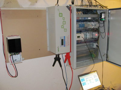

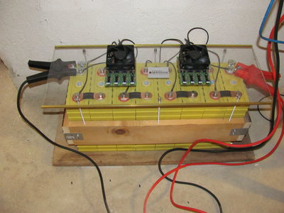

Tak už jsem se zas trochu pohnul.
1kWp je na střeše a ve sklepě přibylo trochu elektroniky.
Ještě potřebuji pár drobností, jako například kabely k baterce a od baterky, očka pro připojení na měnič a baterky, pak nastavit TriStar a už to může frčet
