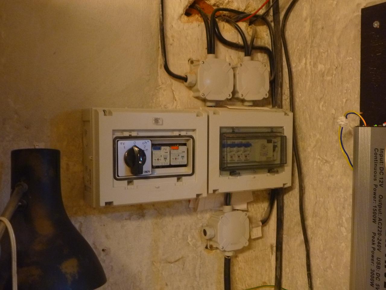

Tak proběhl postupem doby nějaký upgrade - k původním dvěma panelům 217Wp na JJV přibyly dva další 240Wp na JZZ.
Kromě navýšení kapacity jsem prodloužil dobu osvitu na dvojnásobek. Panely jsou lehce parametricky jiné, tak mi to nedalo a oba stringy jsou spojeny přes odd. Schottky diodu. Dost se hřeje, tak je na Al chladiči 20x20cm.
Epsolar 45A dostává kolem druhé odp. trochu záhul, leze z něj skoro 50A, celkem hřeje. Tak jsem doplnil chlazení: Dále nainstalováno SDS pro vzdálený dohled. Měřím U panelů. baterie a článku, proud do baterie, spotřebu el. (výstup SO podružného elektroměru) a dálkově spotřebu plynu (bezdrátově snímané impulsy od plynoměru). Na obrázku vpravo uprostřed: Jelikož se teď "potýkám" s přebytky, došlo k úpravě dražického bojleru - výměna topného tělesa 2kW za 700W. Posílám
tam el. navíc a za slunečný den se nabije na cca 45st, jinak za dva dny na 55st. Ochrana a rízení na předešlém obrázku vpravo nahoře a na následujícím: Musí být splněny následující podmínky - povoleno dálkově z tabletu, čas mezi 10-17 hod.,napětí baterie nad 13,3V. Vypíná při poklesu napětí na 13V a při splnění podmínek výše opět připne. Dohled pomocí SDS na tabletu iPad.

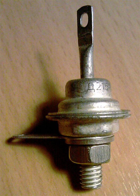

Dovolím si úplně nesouhlasit. Jde samozřejmě případ od případu. Např. u mě je to tak že mám 3 stringy s 5ti panely na string, celkem 225V nominál, přímý východ, jih a západ. Mezi východním a západním stringem je největší rozdíl napětí při východu a při západu. U mě to funguje tak, že když nejsou panely zatížené, nebo jen málo a MPPT bod je vysoko např. 200V na východním stringu, tak neosvícený západní string má jen 190V a kdybych neměl oddělovací diody tak výsledný proud je o 3A nižší, než když tam diody jsou - měřeno ráno i večer. Kam se tedy ty 3A zatoulají? Nechci domýšlet jestli by se rozletovaly spojovací pásky jednotlivých článků od podkladu... Ale pokud jsou stringy zatížené, což je situace v 99% času práce FVE tak MPPT bod je většinou kolem 180V a to je napětí kdy se slaběji osvícené stringy přidají a jsou napěťově sraženy na toto napětí. Ale to 1% (odhad) může nastat, když nikdo není doma, baterie jsou nabité, lednice a větší žrouti zrovna nepracují a standby přístroje berou jen 00 prd, tak tato situace může nastat. Je potřeba to změřit a pak se rozhodnout, to jsem udělal a nakonec jsem diody dal.
Také jsem o diodách uvažoval, že je neosadím, ale ~50W ztráty mě nevytrhne, pokud mají ochránit stringy. Zkoušel jsem shotky, normální... co nejmenší napětí na přechodu, ale všechny topily jak..., osvědčily se my staré ruské z vojny z usměrňovačů pro buzení vinutí centrál pro napájení troposfér, navíc mají anodu anodu na závitu. mám je na chladiči a když FVE jede naplno tak docela topí a 50C má určitě

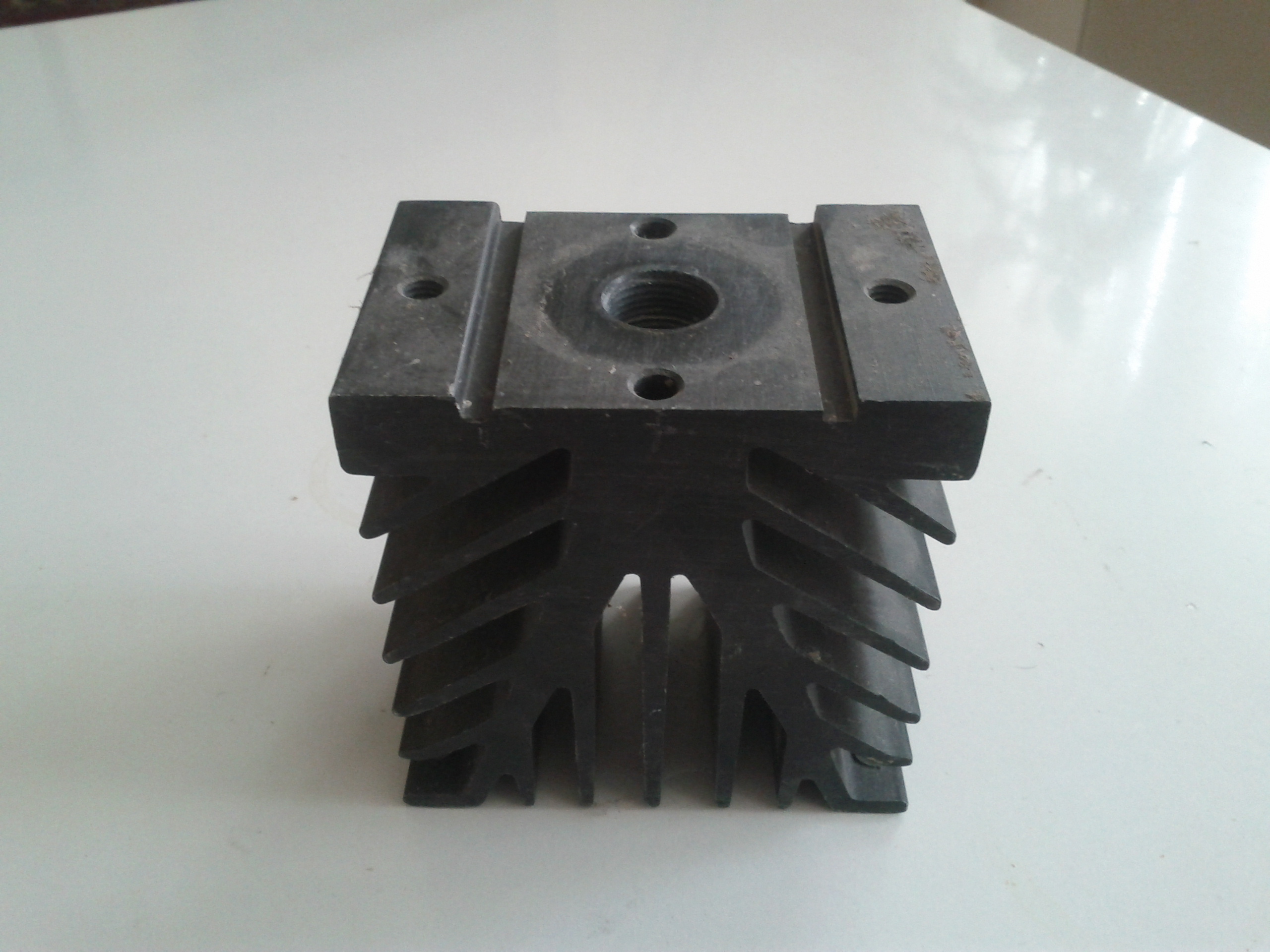

Nebyly, a jak jsem psal v mem prizpevku zkousel jsem je taky (po precteni celeho). Sehnal jsem na ebay ty co jsou v panelech do stringu do 1000V a maji v zavernem smeru 1000V a ubytek na prechodu 0.34V a topily jak prase... pokud by mel nekdo zajem mam jich jeste 7. na tech ruskejch udrzim ruku a to maj 1.2V podle mereni.PavelR píše:nebyly by lepsi schottky? mají menší úbytek, menší ztráty nižší teplota chladiče...JML... píše:mám je na chladiči a když FVE jede naplno tak docela topí a 50C má určitě
Do tohodle prostredi se shotky nehodi, jsou konstruovany do stridaveho prostredi napr dc menice a pod., sem do ss prostredi s proudy jsou lepsi diody s velkym hrotem a je defakto jedno jaky maj ubytek na prechodu.
Nevim jestli lze pocitat takto zjednodusene chladic prechodove napeti krat prochazejii proud, ve skole nas to ucili jinak...

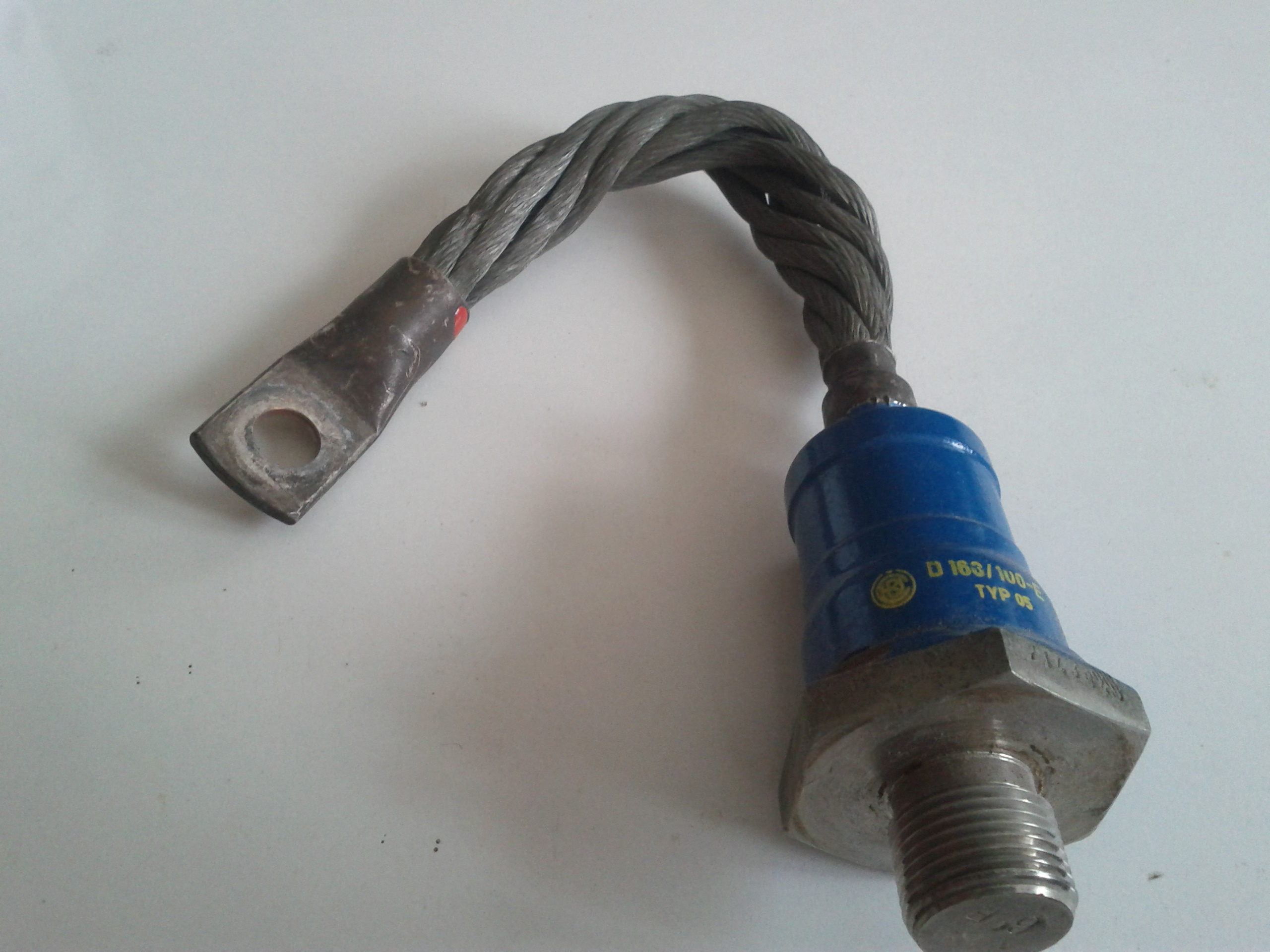

nebylo by možná lepší použít výkonové diody ČKD??Dá se rovnou přišroubovat na chladič přímo pro diody.JML... píše:Dovolím si úplně nesouhlasit. Jde samozřejmě případ od případu. Např. u mě je to tak že mám 3 stringy s 5ti panely na string, celkem 225V nominál, přímý východ, jih a západ. Mezi východním a západním stringem je největší rozdíl napětí při východu a při západu. U mě to funguje tak, že když nejsou panely zatížené, nebo jen málo a MPPT bod je vysoko např. 200V na východním stringu, tak neosvícený západní string má jen 190V a kdybych neměl oddělovací diody tak výsledný proud je o 3A nižší, než když tam diody jsou - měřeno ráno i večer. Kam se tedy ty 3A zatoulají? Nechci domýšlet jestli by se rozletovaly spojovací pásky jednotlivých článků od podkladu... Ale pokud jsou stringy zatížené, což je situace v 99% času práce FVE tak MPPT bod je většinou kolem 180V a to je napětí kdy se slaběji osvícené stringy přidají a jsou napěťově sraženy na toto napětí. Ale to 1% (odhad) může nastat, když nikdo není doma, baterie jsou nabité, lednice a větší žrouti zrovna nepracují a standby přístroje berou jen 00 prd, tak tato situace může nastat. Je potřeba to změřit a pak se rozhodnout, to jsem udělal a nakonec jsem diody dal.
