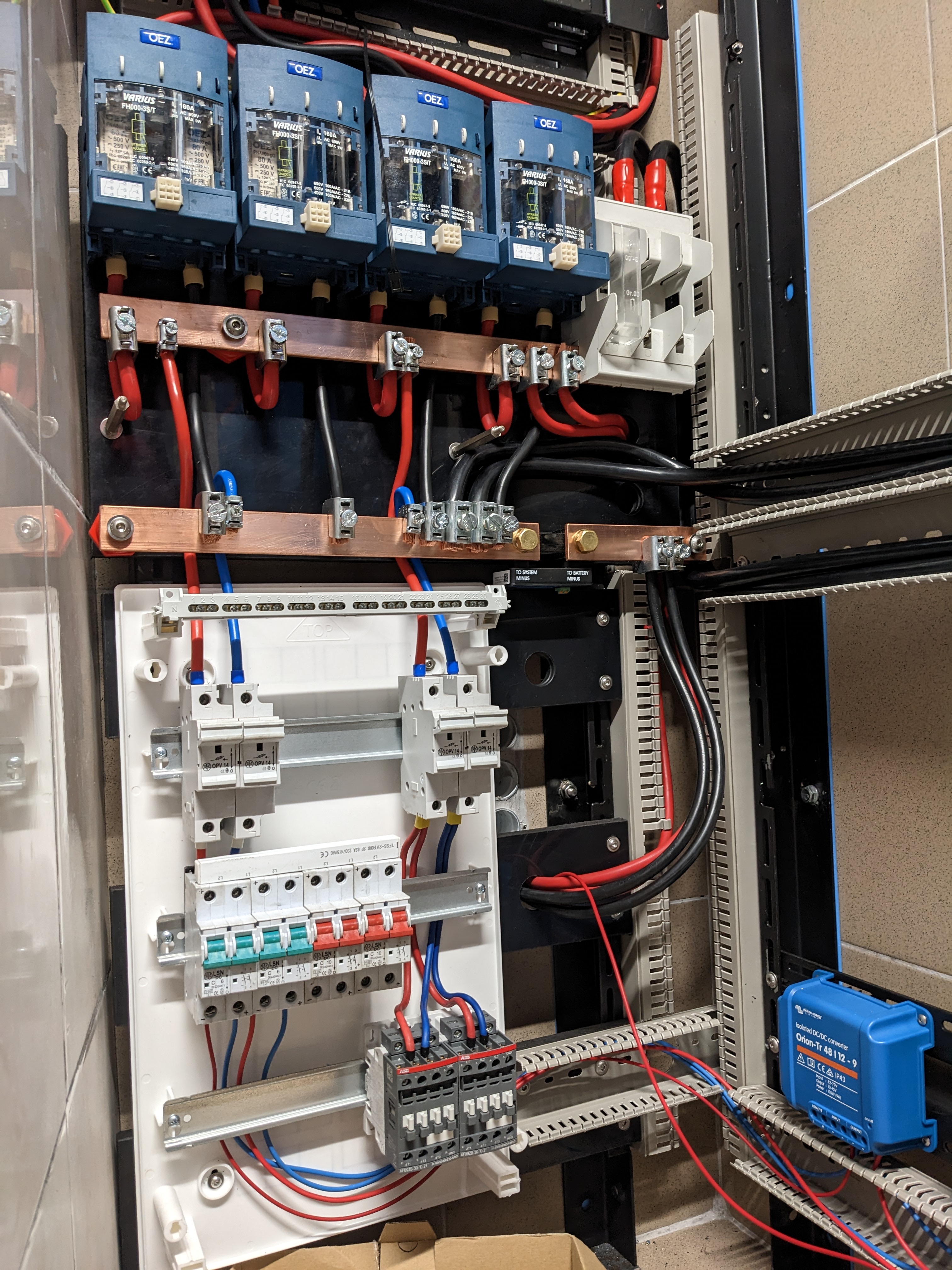

Za deštivých dnů pomalu pokračuji v drátování rozvaděčů.
Přívody z kombiboxů, silovka hotová, chybí jen přívodní kabely a ovládání vypínacích cívek. Stripaxy od Weidmullera stahují izolaci dobře, ale potvory koušou.
- Skrat
- Příspěvky: 626
- Reputace: 27
- Výkon panelů [Wp]: 7,38kWp
Re: Horalova FVE
Jen takový dotaz. Neměli by být ty přepěťovky až za jističema? Zase jestly jsou pojistky u panelů tak je to dobře.
Někde sem četl že přepěťovky by měly být za pojiskama
pibi
- Příspěvky: 1693
- Reputace: 387
- Lokalita: Východně od 3nce
- Výkon panelů [Wp]: 16kWp
Re: Horalova FVE
V kombiboxu budou pojistkové odpojovače od stringů (3S4P), za nimi přepěťovka, pak kabel CYKY 4Bx10 2+2 žíly paralelně do rozvaděče ve sklepě, tam přepěťovka na vstupu, za ní jistič s vypínací cívkou a MPPT.
- Příspěvky: 6865
- Reputace: 956
Re: Horalova FVE
Nebylo by lepsi to dat opacne?
Resp. takto ted nemas jisteny svod od boxu dolu.
Tedy dat klasiku, odpinace na jednotlive stringy, prepetovku, dalkove ovladany jistic, dole prepetovku a odpinac?
pibi
- Příspěvky: 1693
- Reputace: 387
Re: Horalova FVE
Kabel se jistí proti nadproudu, jestli si dobře pamatuji ze školy (přece jen na podzim to bude 40 let, co jsem podepisoval pracovní smlouvu). 4 paralelní stringy dají dohromady cca 48A (při mrazivém dni možná o chlup více), kabely do rozvodny mám CYKY 4Bx10mm2, zapojené 2 + 2 žíly paralelně. I kdyby došlo k přerušení 1 žíly z paralelního páru, tak vychází proudové zatížení do 5A/mm2, což asi další jištění nevyžaduje. Kombiboxy mám venku na fasádě domu zhruba ve výšce očí, tak při nějaké havarijní situaci půjde pojistkové odpínače vypnout manuálně, při 3 60 čl. panelech sériově nevidím problém ani v natažení oblouku.

Sběrny 48V a příprava na ohřev akunádrže DC 2 x 750W
