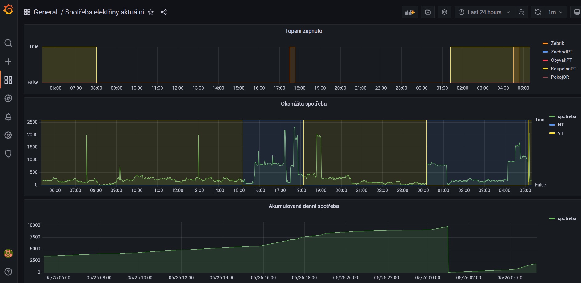

Časová osa nahřívání po úpravě:
15:45 spuštění upraveného bojleru
18:15 konec NT (vypnutí bojleru)
00:15 začátek NT (spuštění bojleru)
05:15 konec NT (vypnutí bojleru)
BTW? Druhý bojler (Dražice OKCE 80) jsem již přivezl a taky se bude co nevidět chystat na instalaci pro předehřev TUV pomoci FVE.
