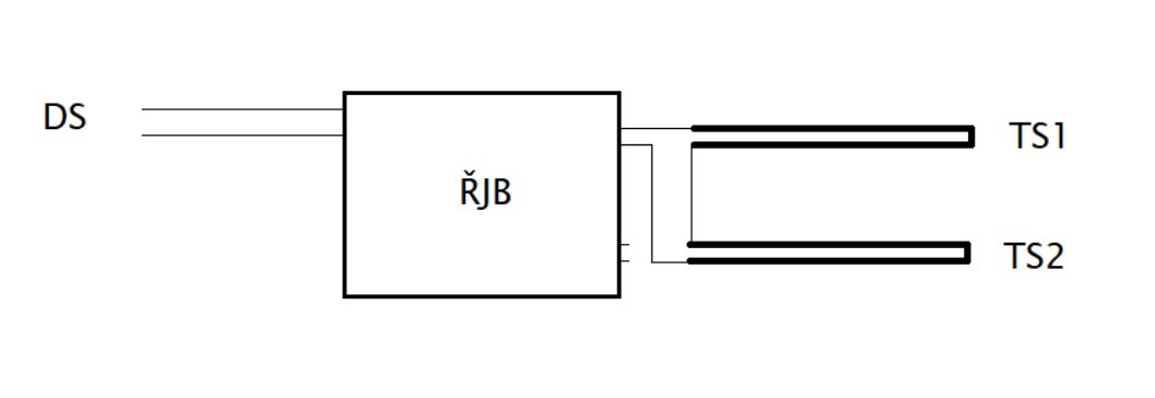

V rámci budování naší malé FVE jsme se rozhodli samozřejmě řešit bojler, jako asi většina. Protože jsme si před dvěma rokama do naší nově budované "chytré" chaty koupili "chytrý" bojler, tak jsem se rozhodl zachovat jeho "inteligenci" a řídit jen zdroj pro nahřívání topných těles.
Bojler má dvě propojené nádrže. V každé topné těleso (1,5kW), které spíná samostatně i dvě samostatné tepelné čidla.
Již před časem jsem k původním tepelným čidlům namontoval další dvě čidla (PT100 v mikro provední) abych mohl sledovat, jak se vlastně ten "inteligentní" bojler chová. A je to asi takhle: Bojler změří teplotu a pokud je nižší než nastavená, tak nahřeje na požadovanou teplotu nejdříve výstupní nádrž a pak přepne na vstupní nádrrž a nahřeje i tuhle. Max příkon je tak k pořád jen 1,5kW. Pak odpočívá a pokud v některé nádrží klesne teplota o více než 5 stupňů nahřeje ji. Zas tak moc inteligence v tom nevidím
Ale je pravda, že máme ten samoučící mód vypnutý.
Návrh zapojení:
Přepojení a spínání topných těles ponechám na bojreru a budu jen přepínat zdroj napájení. FVE přes vytěžovač bude zapojena více méně pořád a pokud bude třeba, tak řídící jednotka chaty přepně napájení bojleru na DS.
Návrh zapojení:

Realizace (krok1) - malá destička s třema relátkama (jedno na 24V DC a dvě na 230V AC). Až bude vhodná doba, tak to zkusím do bojleru namontovat a uvidíme
- Příspěvky: 8170
- Reputace: 1025
Re: Bojler Ariston VELIS EVO Wi-Fi 80 - úprava pro FVE
ty přepínací kontakty mezi DS a FVE nejsou dobrej nápad. Podle normy to mají být dva sykačem mech. a el. blokovaný, s 4mm mezerama na kontaktech. Tyhle relátka mají když moc tak 1.5mm, a v koamžiku přepnutí se mlůže stát, (a leckomu už se stalo)že se kontakty slepí a je konec. Takhle NE!!! U mě došlo ke kompletní destrukci Sitonu a vypadly pojistky až před domem.

OK, díky za upozornění. Proto jsem to taky tady zveřejnil, aby se eventuálně někdo k tomuto řešení vyjádřil. Takže malá změna. Přepinání zdroje napájení topných spirál (FVE/DS) přesunu do rozvaděče a malé relé nahradím stykačem. Co tohle?

proč to asi píšu:
takže nejlevnější řešení co tohle splňuje je přepínač sítí z aliexpresu. Není potřeba vymejšlet vymyšlený a opakovat chyby co už udělal někdo jinej...Podle normy to mají být dva stykačem mech. a el. blokovaný, s 4mm mezerama na kontaktech.
