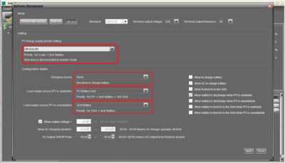

Ahojte
konečne som si namontoval fotovoltiku s pv panelmi len zatial nemám baterky ateraz neviem ako mám nastaviť infini aby mi fungovalo? a preplo na priamo bez pv panelov
(resp. fungovalo mi toodpojil som DC a pekne sa zaplo na AC ale trošku som skusal nastavovať a dosral som to
viete mi pomocť dakujem?
prípadne ak máte nejake postrehy , hesla a nápady som same ucho

Záleží jak to chceš...
Jestli jako hybrid nebo čistě ostrov...
Ale předpokládám že jako hybrid,,, jinak totiž v momentě, kdyby by panely nestačily na zátěž, přeplo by to na síť a elektřina z panelů by se vůbec nevyužila...

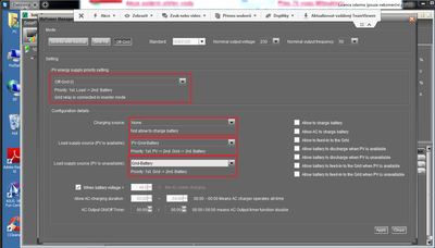

Ahoj
prosím Vás, nemá někdo zkušenosti s nastavením časovače AC Outpud ON/OFF u Infinisolar 3kw plus ??
Už jsem vyzkoušel vše a tak nějak vůbec nereaguje.
Je tato funkce nadřazena funkci ,,Real-time control" ? Nebo musí být zapnuto?
Prostě chci, aby AC výstup byl aktivní jen v určitý čas, a vůbec se nedaří.
Moc děkuji za jakoukoli radu
Jirka
