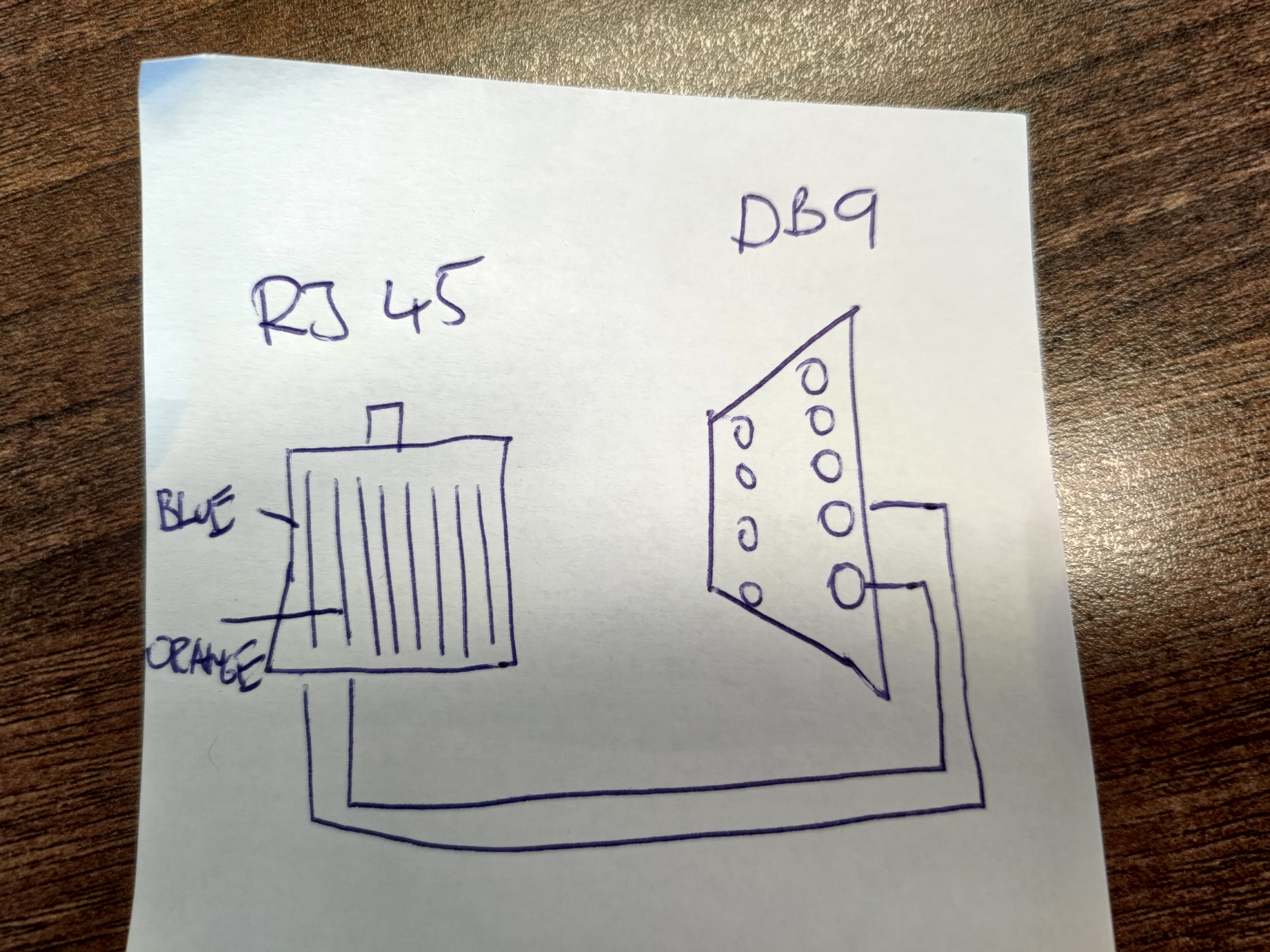

Tady je ještě zapojení pinů na originálním kabelu od Mustu.rikolami píše:Zdravím, používám pro monitoring dvou nezávislých měničů Must PV1800 5,2kW pro Orange pi LTS. Oba měniče jsou připojené kabelem USB-B - USB-A . Jelikož sem tam dochází k výpadkům tak jsem kontaktoval Solar assistant a doporučili mi připojit měniče pomocí portu COM. Připojil jsem je kabelem co přišel s měniči RJ45-DB9 a k tomu jsem dokoupil převodník na USB jak je na obrázku. Nefunguje to. Solarassistant se vyjádřil ať použiju jiný převodník s originálním čipem FTDI , že CH340 nemusí fungovat správně. Použil jsem ještě jiný převodník, ale stejně to nekomunikuje. Dále mi napsali ať vyzkouším kabel se softwarem Solarpower monitor, tento software mi jede jen pouze přes kabel USB-B - USB A, ale nejede přes COM. Originální kabel RJ45-DB9 má jen dva vodiče viz obrázek.
Nevím, kde by mohl být problém.

Minimálně jeden drát tam chybí, takže to není plnohodnotné RS232. A i tohle zapojení DB9 je nějaké zvláštní.rikolami píše:Tady je ještě zapojení pinů na originálním kabelu od Mustu.

Zkus googlit obrázek "DB9 pinout" a porovnej s kabelem. Potřebuješ minimálně GND, RX a TX.

Podle tohoto schematu je ten kabel úplně jinak a chybí jeden vodič.

Tady je zapojení pinů RJ45 v manuálu od Invertoru. Na pinu 3 by mělo být GND a není tam.

Tohle je RS485/CAN. Takže i ten kabel, co jsi nakreslil, je RS485 k baterce (tam opravdu stačí 2 dráty).
Co přesně máš za model měniče?

Má to už jen port USB-B pro komunikaci. Tento port COM je jen pro baterku a nedá se použít místo USB-B pro komunikaci?
