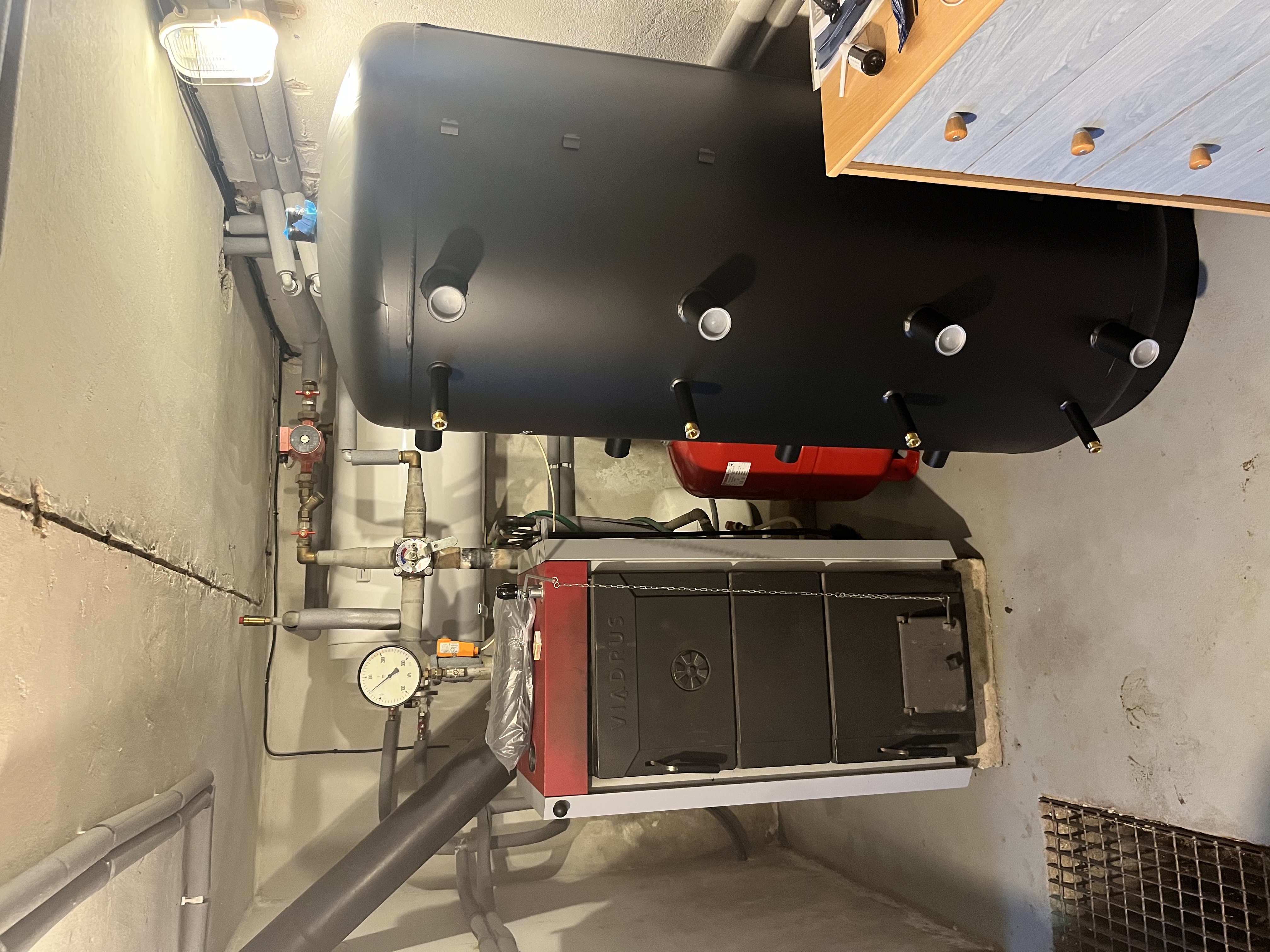

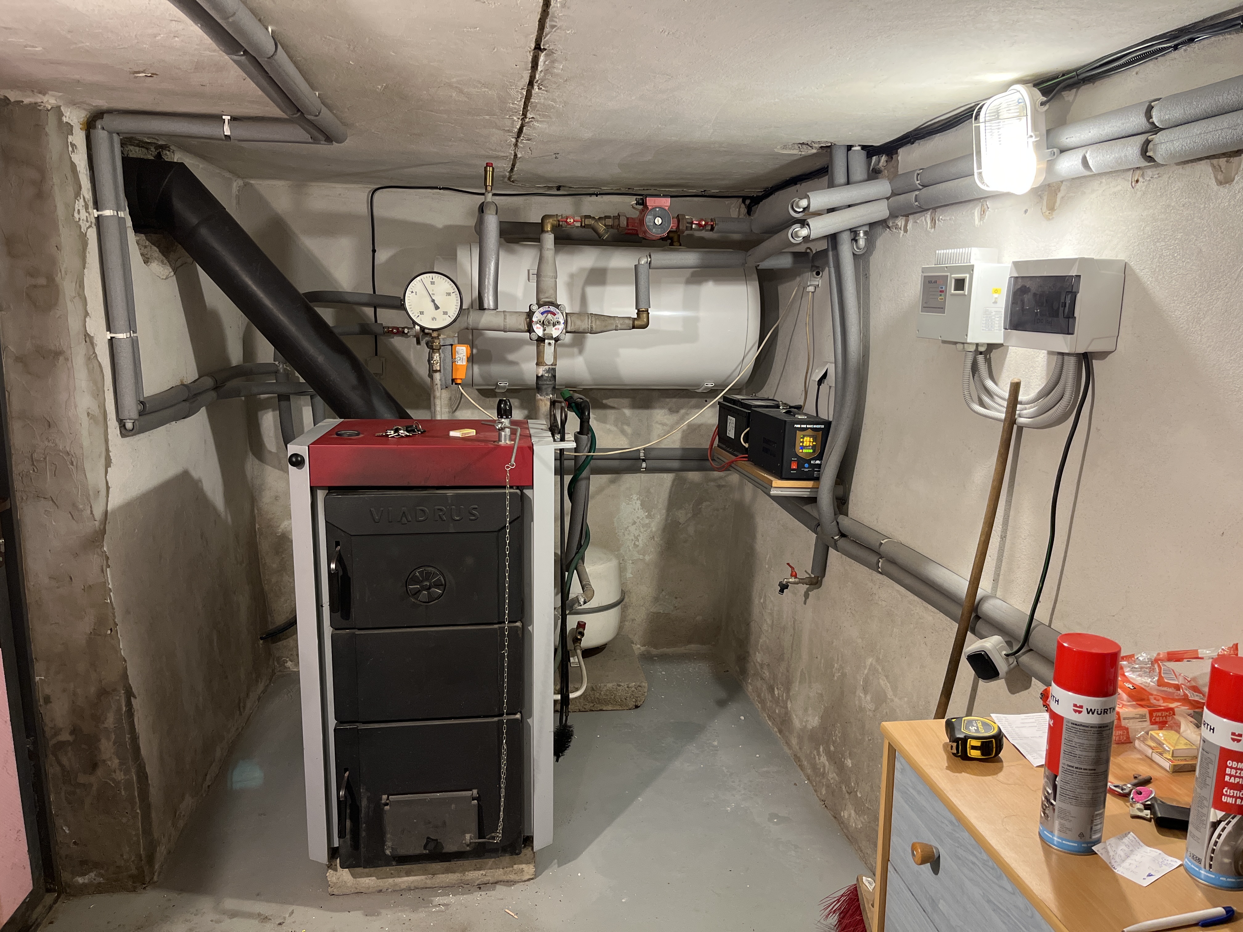

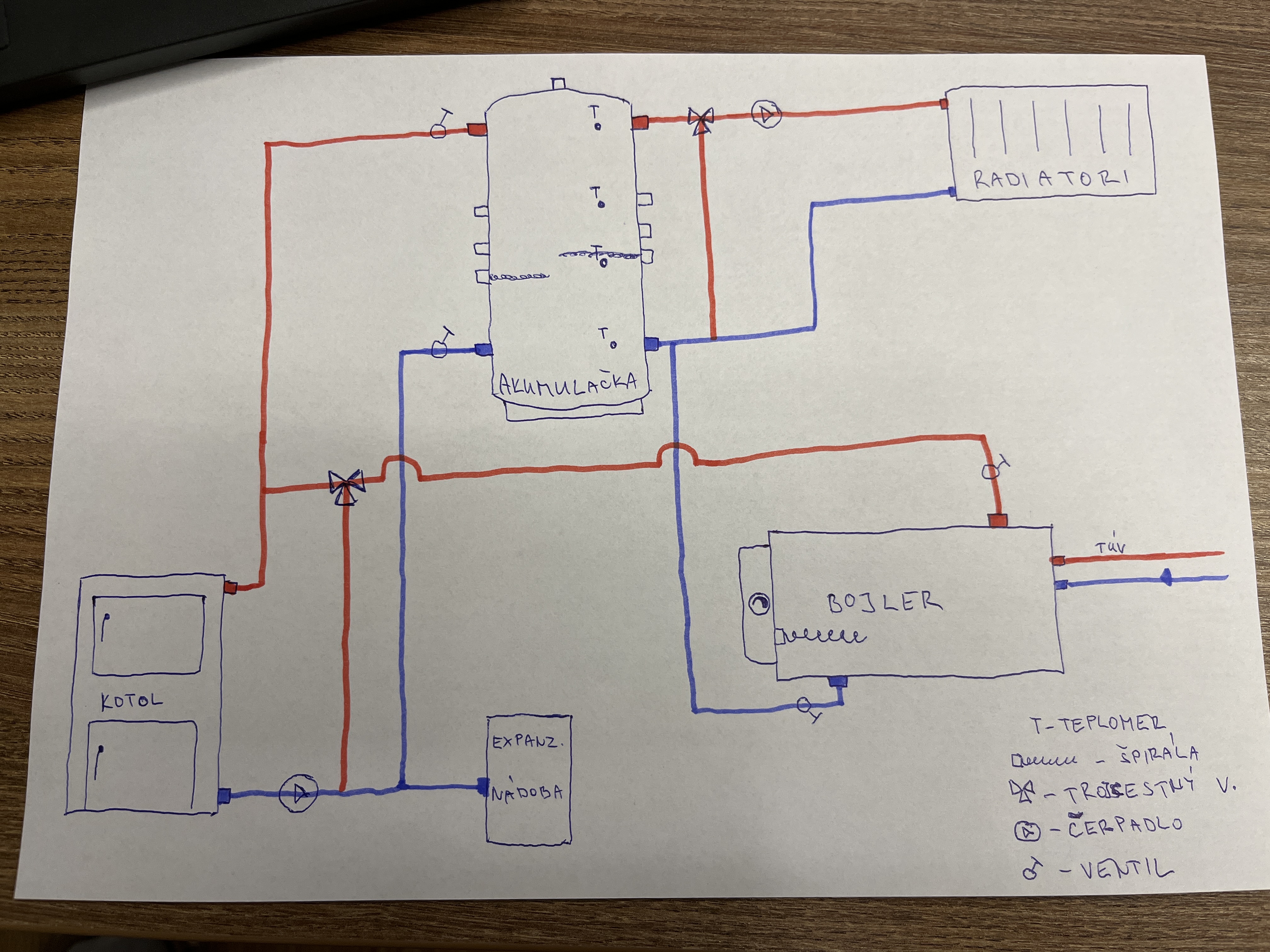

Re: Zapojenie Akumulacnej nadrze
Takze asi takto nejak mi to vyslo..
Ak presuniem bojler (tam kde som chcel davat AN tam kde je teraz bel) tak my bude fungovat samotiaz ako do teraz lebo bojler bude vtej istej vyske ak nie vyzsie trochu..
Tato akumulacka ma vyvody z dvoch stran co je tuto vyhoda keby som ju dal za kotol na pravo do rohu(tam kde je bojler na foto)
Expanzka asi 60litrova by stacila..

Migel: prečo vôbec chceš do systému dať akumulačku?
Hlavné využitie akumulačky je v možnosti regulovať teplotu v priestore pri kúrení drevom, keďže drevo sa regulovať nedá. Pokiaľ ale nepoužiješ ovládanie cez izbový termostat nevidím zmysel mať akumulačnú nádrž v systéme.
Rovno o zmene kotla za drevosplyňujúci si neuvažoval?
Ten nákres máš zle. Ochrana spiatočky je samostatne, bojler má byť zapojený vyššie a vratka na bojler môže ísť pred akumulačku.

Nebylo by lepší mít možnost nejdříve nahřát radiátory a až pak přebytečné teplo uložit do AN?

Při natopené AN je to jasné, spíše jsem měl na mysli stav, že v zimě Ti při nepřítomnosti vychladne dům, zatopíš a chceš mít nejdříve teplo doma. Podle Tvého obrázku ale nejdříve musíš nahřát část AN a až pak Ti půjde teplá voda do radiátorů. Netuším, jestli to budou minuty, nebo desítky minut. Zatím zkušenosti s AN nemám, v plánu je na podzim pro vytěžování přebytků z FV.

Takto som to myslel: Idea s vydržaním celý deň bez kúrenia je pekná, ale v tomto prípade nereálna:
1. malý objem nádrže - to by si musel mať veľmi malé straty aby ti 600L tak dlho vydržalo
2. žiadna regulácia podľa izbovej teploty - zreguluješ síce teplotu do radiátorov, ale ak máš vykúrené tak ti nemá ako vypnúť čerpadlo, takže ti bude stále hnať teplú vodu v okruhu, čo ti za pár hodín vybije akumulačku
3. starý kotol nie je veľmi efektívny, takže budeš musieť priložiť viac razy, aby si nabil akumulačku a pokryl straty domu. Mal som podobný kotol a kúril som prakticky rovnako ako bez akumulačiek, rozdiel bol len v tom, že som sa ráno nezobúdzal do vychladnutého domu, keďže cez noc som bral teplo z akumulačiek. Ale mal som spravenú reguláciu podľa izbovej teploty + ekvitermiku.

Takze ten trojcestny na spiatocku takto si myslel..uz rozumiem.myslel som si ze je to to iste..

Tak vcerajsim dnom som sa uz k tomu dostal...mal som problemy s fitingami na trubky ktore tu mam pouzite a ktomu zohnat klieste no hotova nocna mora..
V bojlery bolo za osem rokov kamena tak za pol kybla asi..aj so spiralou..akurat vymenim tyc anodovu a bude zasa ako novy
Akumulacka je uz na mieste a v tyzdny uvidim ako tam budu pasovat jednotlive diely kedze je to tam len tak tak
