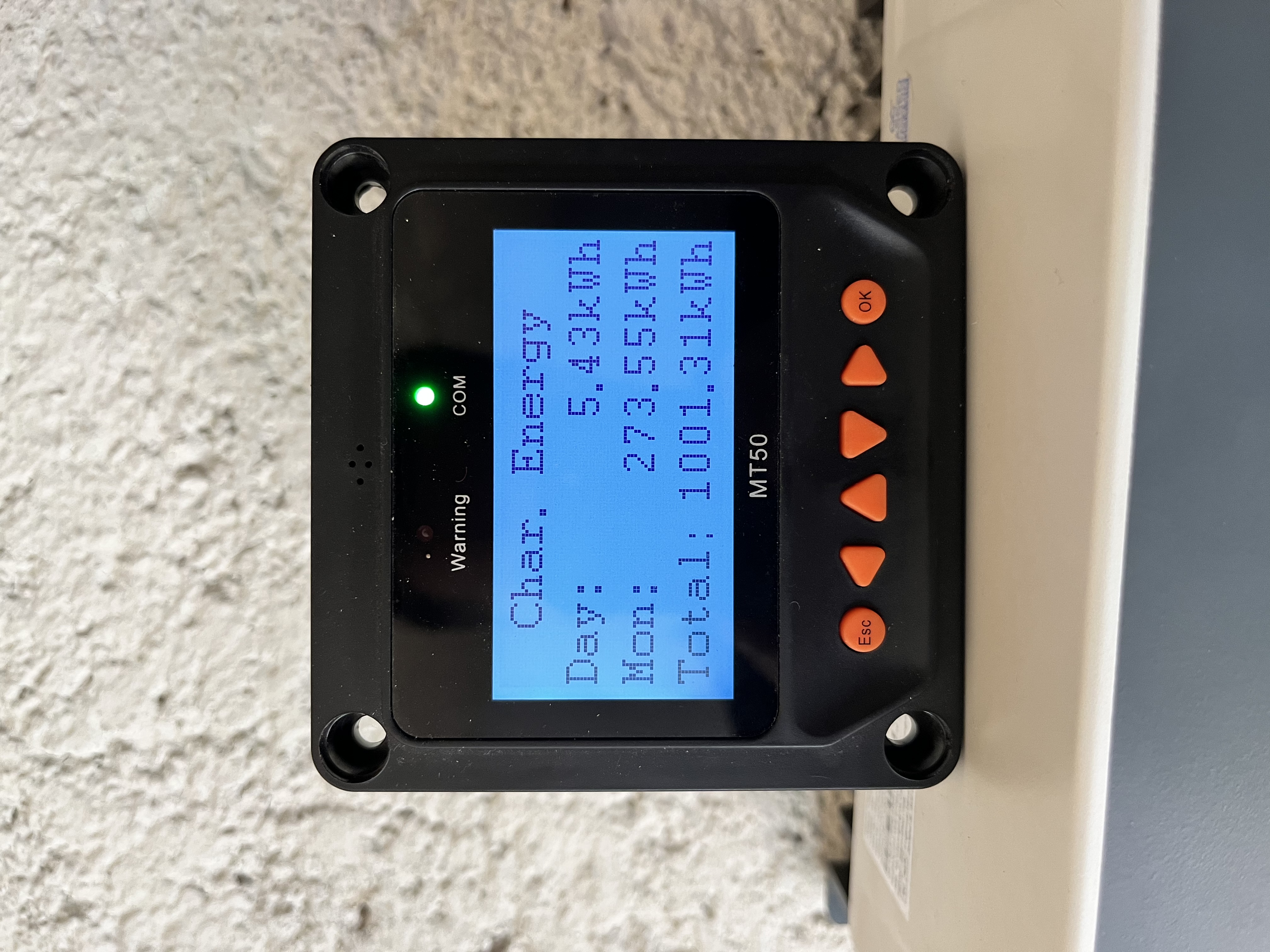

Statistika mesacna...
Vyroba bola: 393,02kwh
Spotreba: 341,35kwh
Spotreba ZSE: 33kwh
Zatial spokojnost....

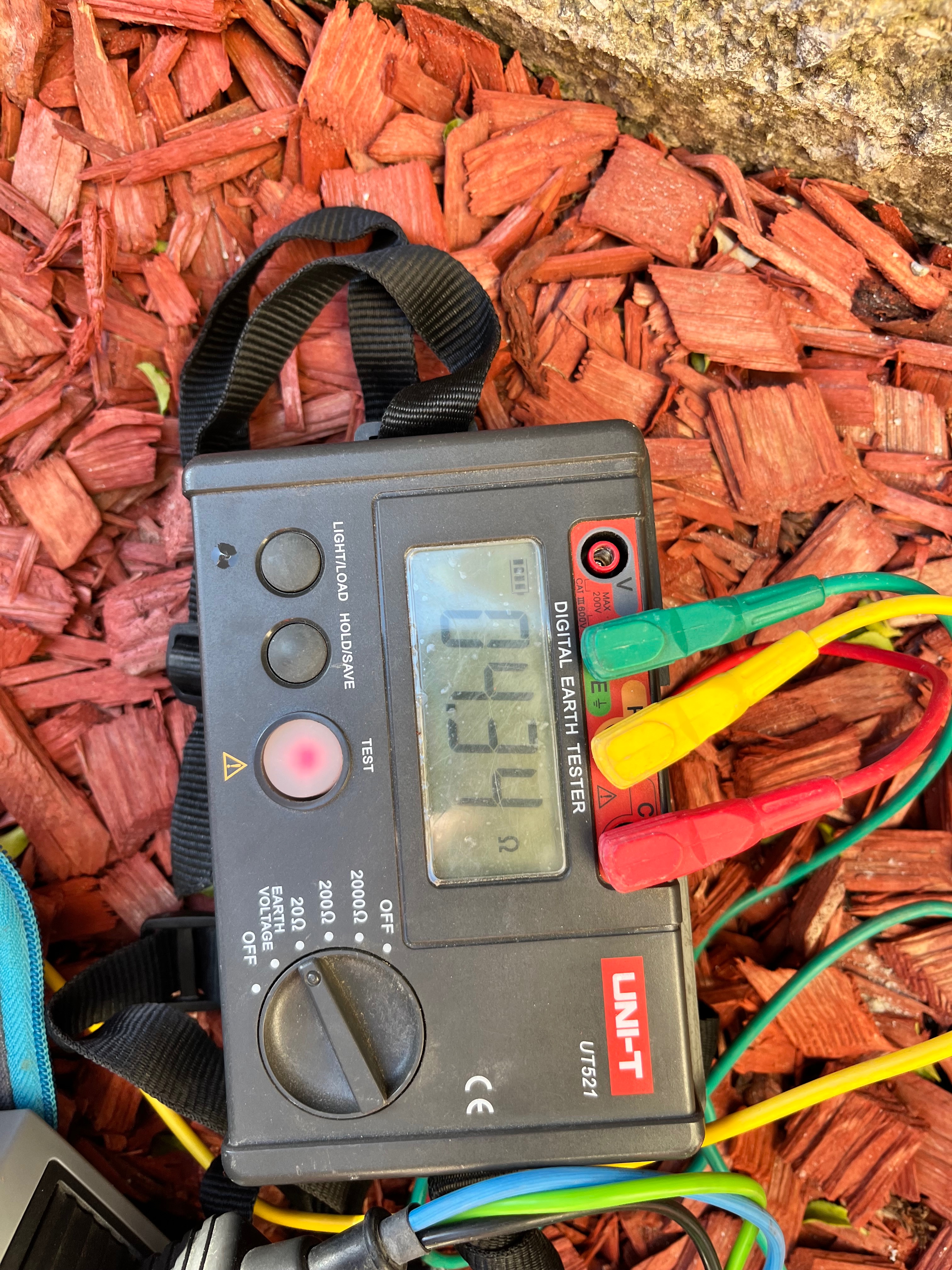

Zemny odpor mam zmerany a je dobry Dost som sa tu za ten rok naucil na tomto fore,vdaka tym trpezlivym clenom aj tym netrpezlivym ved kazdy sme iny..
