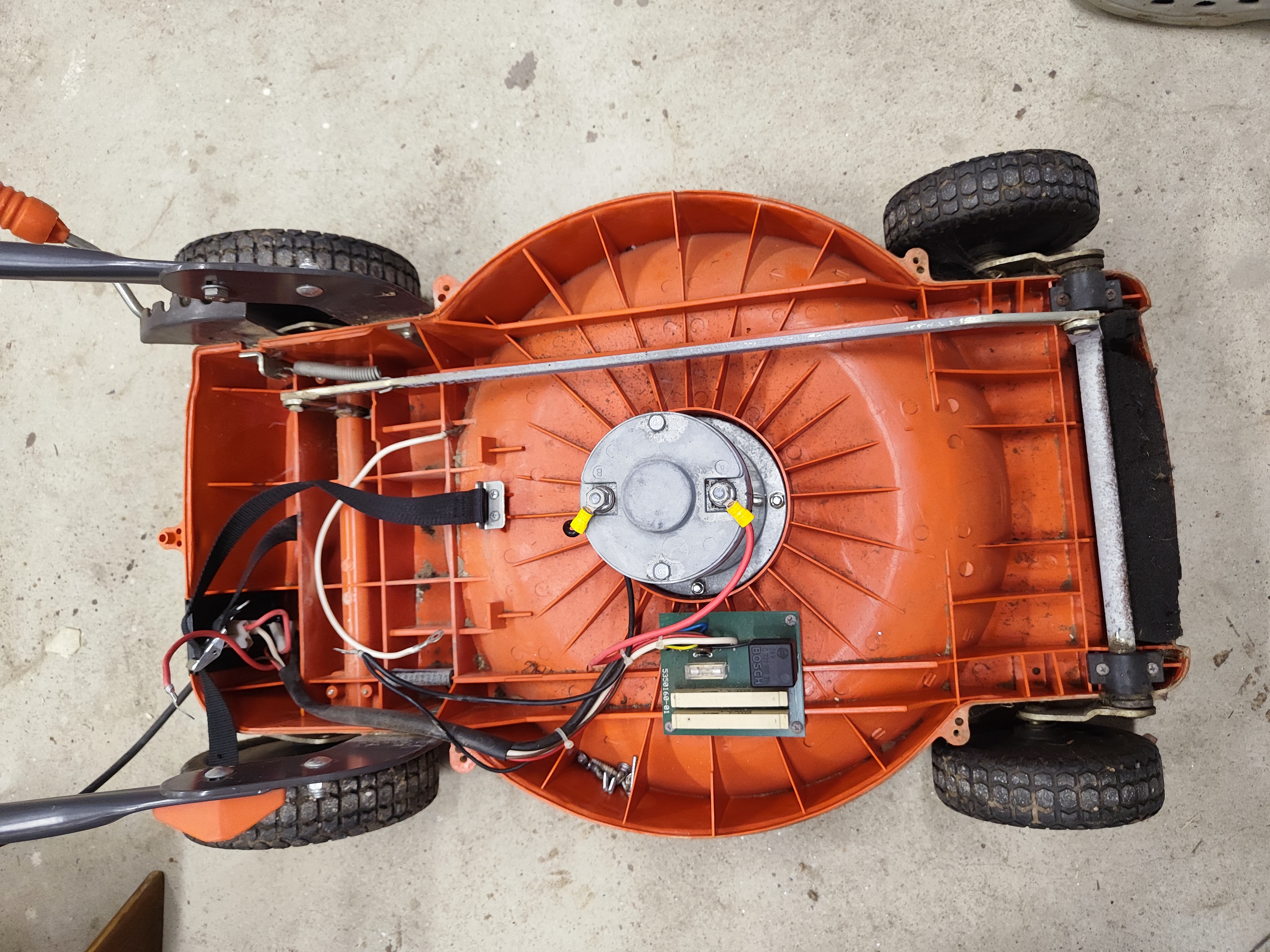

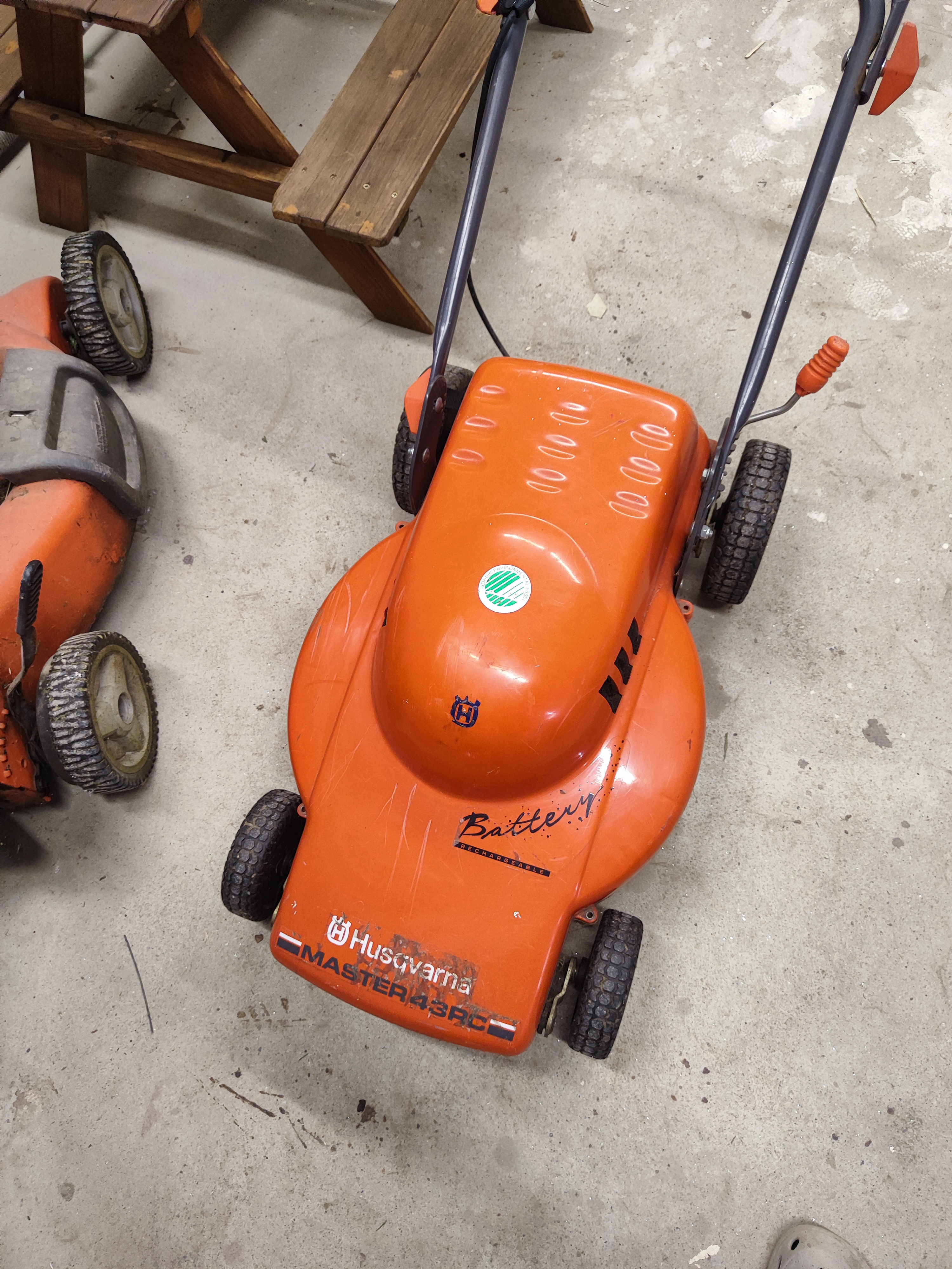

Ahojte, musím sa pochváliť s mojou elektrokosačkou....
Elektro auto ešte neprešlo tak aspom čosi bude E.... je to vykopávka z roku cca 2002 a už na elektropohon! A to ma zaujalo a páčila sa mi aj jej cena 30€....

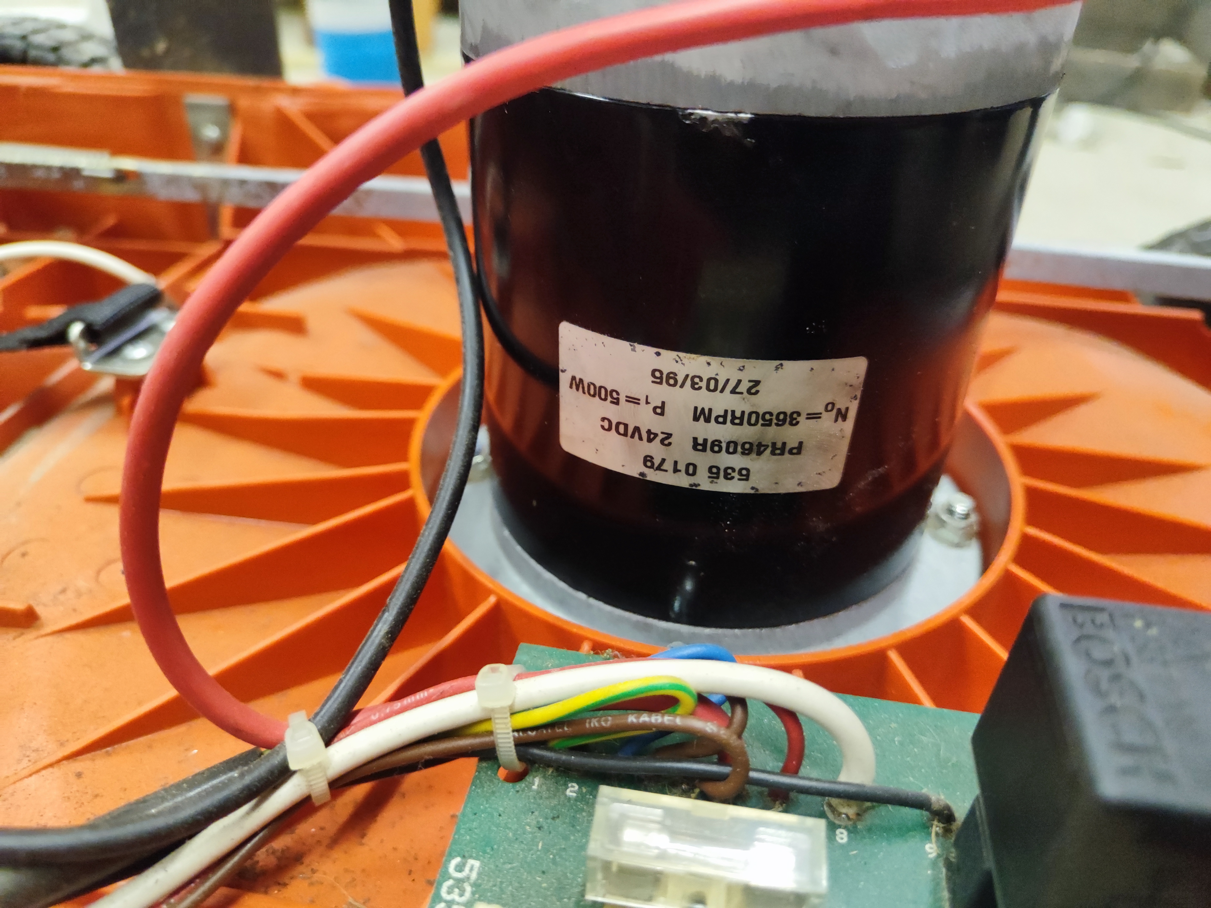

Po dovoze a následnej rozborke som zistil že ložisko motora je hlučné tak som ho vymenil a ešte nefunguje spínač na zapnutie na páke. Pôvodný majiteľ to premostil ale rád by som bol aby to fungovalo. Motor je na 24V a má 500W.
Keďže tam bolo olovo tak plánujem tam osadiť nejakú inú technológiu typu Li-ion alebo lifepo4 aby to bolo ľahšie a dlhšie vydržalo a taktiež cena 2x 18Ah olovo bude podobná niečomu s Li... Ak časom kosačka odíde, zhorí motor, využitie batérii mám v plánovanom vozidle na presun materialu po dvore.

hmmm,,, tieto som veru prehliadol -_- , ale majú len 14Ah čo nebude ani na prevádzku na hodinu. čo sa týka tej batérie z AKU náradia tak všetko AKU náradie čo mám (metabo) je na 18V a to mi príde málo. Motor pri plnom zaťažení by mal brať cca 20,8A. Ako som písal tak batéria bude mať časom aj iné využitie tak preto by som radšej na väčšiu kapacitu.

Skúšal som a nabitá batéria od metaba má 21V. Skúšal som, točí sa fičí. Prúd som nemeral ale rátam že vzhľadom na menšie napätie bude väčší prúd.
Zvažujem že by som objednal tie 14Ah 7ks a už uvidím, prípadne doplním ochranu motora aby sa neprehrial.
Plánujem používať v rozsahu 4,1-3,2 cca. 28,7- 22,7V. a ako hovorím mám pre to aj iné využitie, síce trochu ma mrzí tá životnosť 1000cyklov ale tak hádam to nebude až také zlé.
