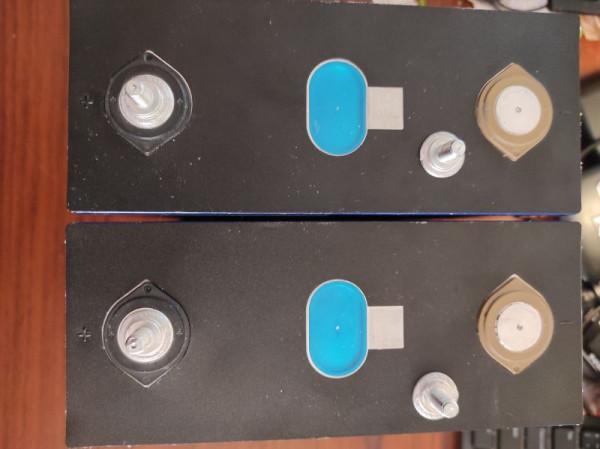

mam bateriove clanky a na niektorych mi odpadli laserom navarene napatove kontakty (skrutky). Pri skladani baterie som pouzil 4Nm moment na utiahnutie matice, co je podla mna dost malo na to aby sa nieco taketo stalo.
Ake su teraz moznosti opravy? Navarit odpadnute poly opat, t.j. najst niekoho kto ma laserovu zvaracku a dufat, ze to bude urobene spravne, alebo tam vyvrtat dieru so zavitom (ak ano ako hlboku) a dat tam nerezovu skrutku?
Vdaka sa kazdy nazor.

Už se to tu řešilo v minulosti, zkus pohledat, vyvrtala se dírka určitého průměru a hloubky a vyřezal závit, pak se použil šteft nezer M6 ?, M8 ,, už si nepamatuji.moiko píše:Zdravim

Jen pozor na hlounku vrtání, strhl jsem kdysi u baterií od Mikela závit na článku a napsal mi, že převrtat mohu na větší průměr, ale nesmím jít hlouběji než byl původní závit. Bylo to pár mm hluboké, takže jsem musel pro větší závit ubrousit závitníky do rovna, abych závit dořízl.

Ano, vyvrtat dieru a dat tam novu skrutku, najjednoduchsie a najlepsie riesenie. O tomto sa na roznych forach popisalo dost, ale bola to vzdy vymena kus za kus (6->8mm).
Tu je ale problem, ze tu ziadna diera nieje a ani nebola. Co som si precital tak moznost vyvrtania diery je max 2-3 mm do hlbky, co je velmi malo na zavit a a skrutku.
Odporucania vyrobcu (aj dodavatela) je navarit to tam spat. Zistoval som si, kto by bol ochotny a schopny to tam navarit. Vyber je takmer nulovy, nie kazdy zvara laserom a ak aj ano nie LIFEPO baterie. To by bol dalsi pokus - omyl. Dost podstatnou vecou je aj aka by bola cena za takuto operaciu.

Nechápu myšlenku. Vždyť má propojky s dilatoací a ještě stažené aku. Jak by je asi utrhal? Já je taky utrhané nemám a utahoval jsem je 3Nm a mám jich 34ks tedy 68kontaktů a žádný problém. Spíš bych to viděl na špatné přivaření.

Pre vysvetlenie, tie moje poly sa utrhli uz pri samotnom skladani baterie, teda ziadne napatie medzi clankami nebolo. Utahoval som 4Nm momentom, ale asi ho este znizim.
Jenoznacne to vyzera na zly zvar. Este uvazujem, ze nahradim dodavane prepojky kablovymi. Eliminuje sa tak zmena roztaznosti pri nabijani.

A co reklamace, špatný svár by měl být patrný.

Na nerez M6 je utahovací moment 4Nm fakt hodně, pro nerez A1 se doporučuje při utahování na sucho (u=0,2) MAX. 4,6Nm (str.5/15). Nepředpokládám, že by číňan použil kvalitnější materiál než A1. Já to dotahoval momentem 2Nm.
https://media.bossard.com/cz-cs/-/media ... 047-cz.pdf
Nicméně svar upadnul na větším průměru a podle fotky to v tom hliníku moc nedrželo, moment překročen nebyl (nejsou natažené závity), takže bych to taky reklamoval.

Myslím že ten kontakt je pozink, ne nerez.

To spíš ne, kdyby to byl pozink, tak je to po svařování očouzené jak by ten zinek hořel. Na svých článcích od Mikela vidím krásně čistou housenku, ten svar by byl s pozinkem flekatej. Pokud jde o to, jestli to chytá magnet, tak jsou i magnetické nerezi.

Aha tak moc kovanej v tom nejsem, ale neměla by nerez moc velkej přechoďák? Každopádně housenka je tam top to je fakt a že zinek prská je taky pravda. Magnetická ocel má nelepší el vodivost?
