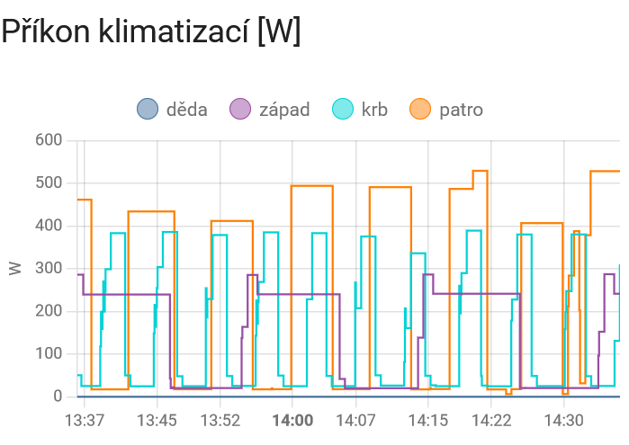

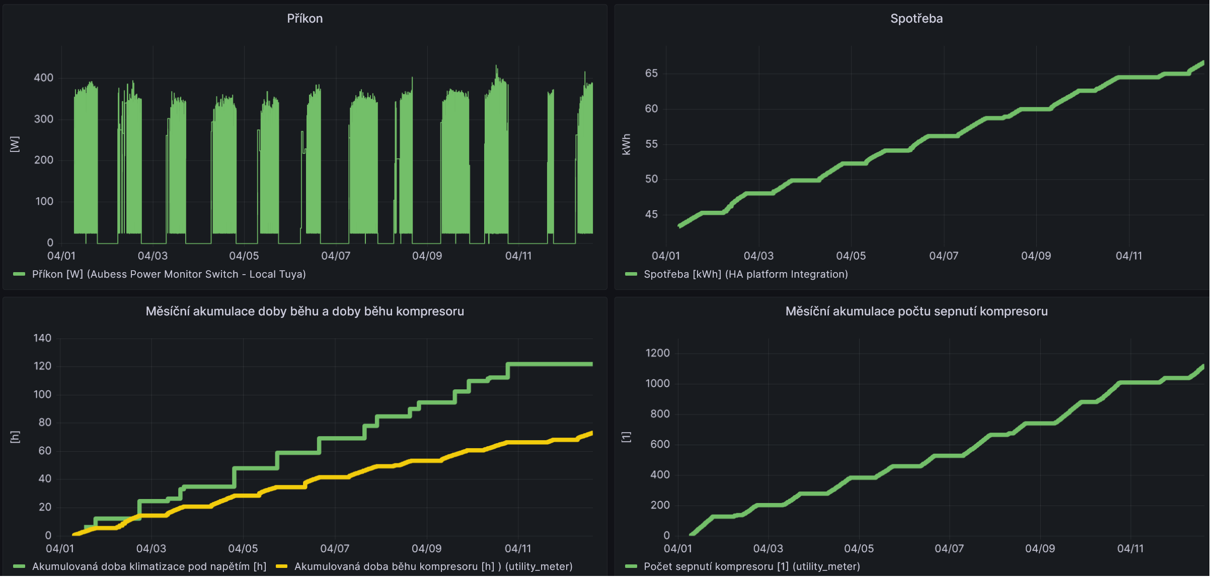

Příčina častého spínání klimatizace odhalena a odstraněna. Ve vnitřní jednotce je tangenciální ventilátor s plastovými (celkem fórovými) lopatkami/lamelami a na nich se víceletým používáním nahromadila vrstva prachu. Nikdy jsem to nečistil. Schválně jsem u návodů ke všem klimatizacím zkontroloval, jestli se tam o něčem takovém zmiňují - nezmiňují. Je tam pouze čištění "filtru" na vstupu do jednotky - ale to je filtr typu omyvatelné plastové mřížky/síťky a přes něj se prach asi dostával dál. Přístup přes výstup vzduchu není ideální, ale štětcem v saponátu se podařilo většinu prachu odstranit. Kompresorem bych to nezkoušel - lamely vypadají křehce a prach by byl všude.
Takže kdo má klimatizaci, měl by se na to podívat a toto čištění zařadit mezi pravidelné úkony. Zvýší se účinnost klimatizace a sníží se počet startů kompresoru, čímž se prodlouží jeho životnost.
