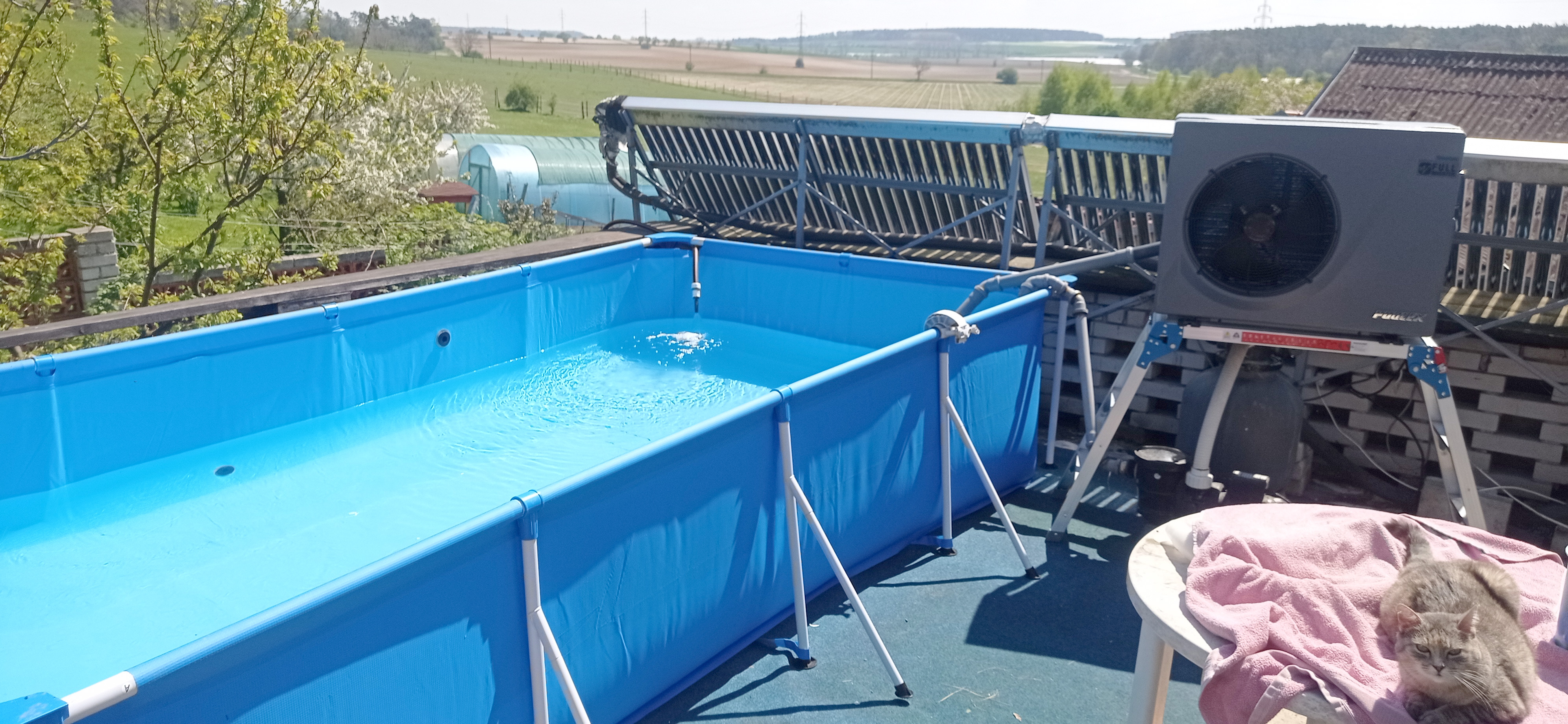

Včera na druhý pokus postaven bazén. První pokus skončil při závěrečné snaze o vyrovnání nosných trubek rozlomením jedné trubky, která byla totálně zkorodovaná. Jsou totiž nalakované jen zvrchu a uvnitř to rezne. Kdyby to raději dávali s čistým železem, tak to dá člověk do zinkovny a bylo by to na desítky let. Kdo používá obdobné levné bazény, šest sezón je asi tak normální životnost. Pořídil jsem ten samý, jen o stupeň menší, takže na terase bude 5 tun navíc a ne tak jako předtím 7t.
K němu jsem přidal tepelné čerpadlo k likvidaci přebytků a rovnou to zapnul. Nejhorší bylo spárování tepelného čerpadla (uvnitř je snad Modbus na který je napojena Tuya) přes wifi, protože v návodu mají chybu jak se do módu párování dá dostat. Uvidím, jak bude ohřev potřeba. Zatím počítám s tím, že v automatizaci nastavím třeba vyhřívání i v noci dokud se baterie nevycucnou na cca 50% aby zůstalo něco energie i na ranní špičku.
A těch 30 st.C v bazénu je proto, že je v něm zatím tak čtvrtina vody, ale na vyzkoušení koupání to snad bude stačit.

Škoda že nevidím fotku bazénu i toho čerpadla

My jedeme jenom ze studny. Tady žádný vodovod není. Ale jak je voda hodně tvrdá, tak v bazénu je potřeba upravit pH - dávám kyselinu chlorovodíkovou, nebo sírovou. S modrou skalicí jsem to taky zkoušel, teď spíš přidávám savo.
Vedle bazénu je písková filtrace, nad ní pracovní lavice https://www.uni-max.cz/produkty/vybaven ... silverline (před rokem jsem úplatil 1360,-Kč)a na ní tepelné čerpadlo. Propojeno je to lepenými tvarovkami 50 mm + normální HTP trubky. Skoro by se to dalo celé poskládat z obyčejných HTP trubek a tvarovek a bylo by to celé rozebíratejné na prvočinitele, ale jak tepelné čerpadlo, tak obtokový ventil 50 mm mají krátké nátrubky určené jedině k lepení. Na zimu se to rozebere a schová do rohu terasy.

Tak první závada na tepelném čerpadle. Zkoušel jsem jestli vypne při nedostatku vody (kdyby se náhodou vypnulo čerpadlo filtrace). Naskočila závada na binárním senzoru že voda neteče a čerpadlo se vypnulo. Ale už nenaskočilo ani když voda tekla. Stále to hlásilo, že je závada na průtoku vody. Takže to vypadá na závadu snímače průtoku. Rozebral jsem to, snímač vyndal (je tam mechanický senzor - snímač, ze kterého kouká ploutvička na hřídelce nainstalovaná tak, že jí proud vody natlačí do stavu "zapnuto") a snímač je v pořádku. Kabeláž celkem jednoduchá, ani zkratování tohoto vstupu přímo na řidící desce nevedlo k výsledku. Stále čerpadlo po nastavení jakéhokoliv režimu po minutě spadne do nečinnosti, ventilátor se neotočí, kompresor nenaběhne.
Deska má vyvedené konektory pro modbus a pro RS485, na modbus má být modul pro komunikaci s integrací tuya. A problém je v integraci tuya. V ní zůstane zaznamenaný stav flow senzoru že není voda a po spuštění si tepelné čerpadlo tento stav načte a nenaběhne. Takže jsem tepelné čerpadlo odstranil z integrace tuya (SmartHome) a LocalTuya (Home Assistant) odstranil a čerpadlo zase běží. Tedy závada žádná nebyla, chyba je v tom, jak je napsaná integrace přes wifi.

Z "bazénu" přebytky udělaly vanu o teplotě až 35 st.C. Ukazuje se, že není potřeba tepelné čerpadlo pouštět z baterií, protože voda za noc vychladne na cca 25 st.C a tepelné čerpadlo ji ohřívá rychlostí asi 1 st.C za hodinu. Podstatné je mít na hladině plachtu, aby se snížil únik tepla odpařováním. Mám nějakou koupenou s čerpadlem jako "Plachta na bazén pro oválné bazény 4,5 x 2,5 m". Od obyčejné stavební plachty se liší tím, že ji dodávají s lankem a rohatkou, takže se to dá kolem bazénu stáhnout a celkem dobře se s ní manipuluje (na zadní straně jsem ji přichytil k podpěrám pomocí stahovacích pásků). Snad vydrží aspoň sezónu - teda je potřeba aby zůstala nepromokavá a nelítala z ní vlákna.
Na ohřev spotřebuji zhruba 15 kWh/denně:
Zatím se bazén ohřívá na dost vysokou teplotu. Jak je venku chladněji, tak to je fajn, ale už dnes je venku kolem 20 st.C a to na osvěžení moc není. Je to tak na spaní._______________________________________________________________________
