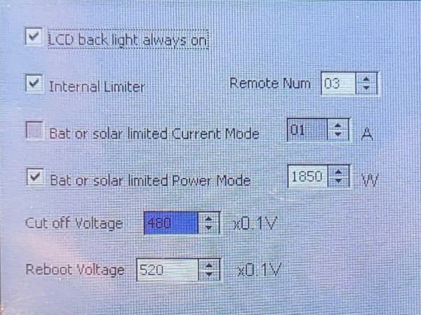

ja si to tam muzu nastavit ... viz obrazek https://shop.gwl.eu/out/pictures/z8/504 ... ngs_z8.jpg
zapnes limited power mode a nastavis to napeti pod jake se to nema dostat. Reboot voltage je pak kdy zase zapne. A pozor, ze pomalu bude snizovat vykon aby se pod tonapeti nedostal. A z lifepo je tak schopnej vyndat klidne 100% SOC a nepadnout pod to napeti. Ja tam mam snad ted 51v nebo tak neco.

Diky, nenapadlo me, ze musim zatrhnout limited power mode. Ma to tedy byt asi takto.
Musim to pak vyzkouset az bude hodne slunce, nesmim poslat nic do site ...

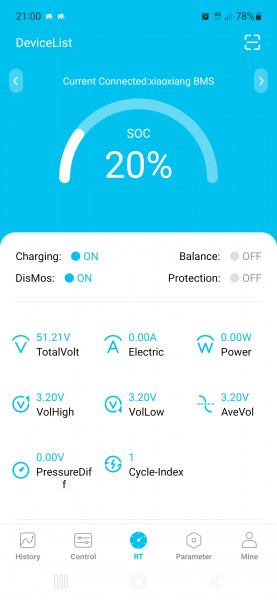

ja mam baterky od mivvy, pres bluetooth vidim SOC. Cili zkontrolovat, ze pri cut-off voltage je SOC > 30% ?

Re: LiFePO a modrasek SUN-2000G2
jj tak by to slo. Jen tyhle BMS nebyvaj moc presny. Ale lepsi nez niccrowndip píše:ja mam baterky od mivvy, pres bluetooth vidim SOC. Cili zkontrolovat, ze pri cut-off voltage je SOC > 30% ?
