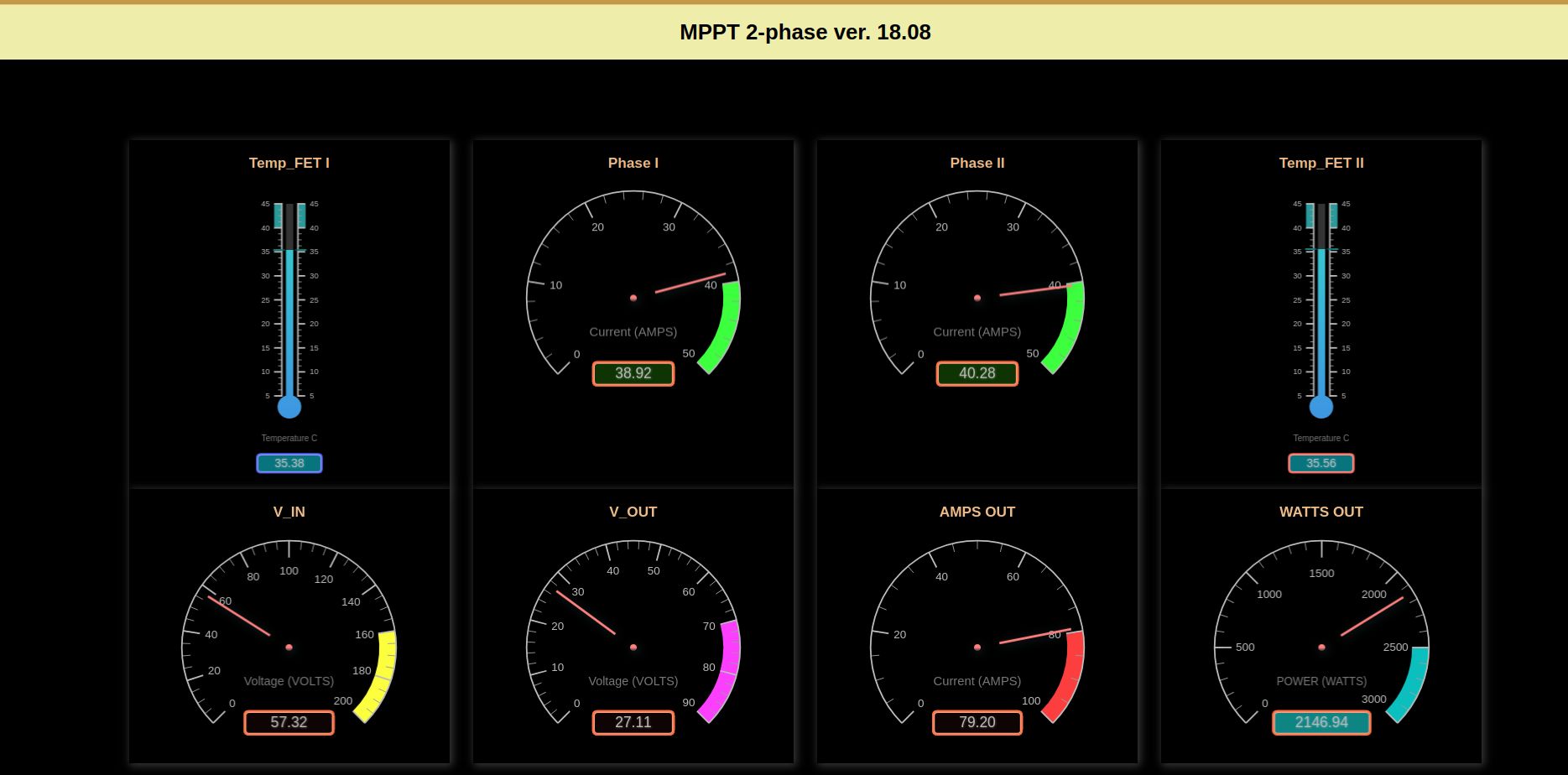

Trochu som pozmenil dizajn.

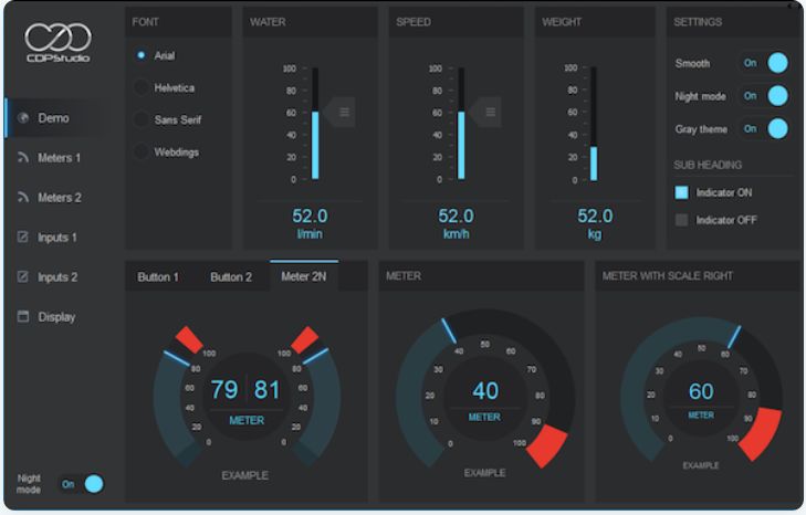

- Příspěvky: 3130
- Reputace: 612
Re: DIY 3kW Arduino MPPT Solar Charge Controller ESP32
Daj si do Google "modern GUI" a inšpiruj sa. Toto čo máš aktuálne sú deväťdesiate roky, Sans Comic, bežiaci farebný text a v rádiu Gigi D'Agostino. No offense, na funkci rostlináře to nemá vliv.
- Příspěvky: 5451
- Reputace: 287
Ja v tom nevidim rozdiel, hlavne ze mam moznost svetly a tmavy, inac je to pre mna
strateny cas. Radsej budem pracovat na 98.8 % ucinnosti ako na zobrazeni.

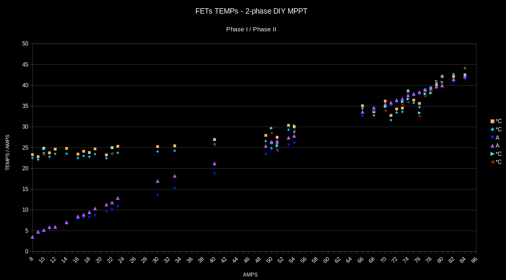

TEPLOTY FET-ov pri mieste dotyku s chladicom u teplejsieho FET-u.
Na X-osi celkovy prud MPPT na vystupe, ako sucet PHASE I a PHASE II.
Na Y-osi teplota v *C / prud v A pre jednotlive fazy na vystupe.
Ambient temp === 21.55 *C

Uprava toku vzduchu a zmena PWM a PCM freq.
Ambient === 22.1 *C
Ambient === 22.1 *C

Hore je Victron a SRNE pasivne chladene pri 16.6 - 17.2 A.
Dole su merania za cely den ked od 9:40 do 16:10 islo cez moj DIY MPPT
od 69 - 82 A. MPPT dnes vyrobil 16.768 kWh.
Teploty pri 82 A boli max. okolo 39 - 40 *C, je to ovela lepsie ako pred par dnami hore.
Teploty sli dole o 8 - 10 *C.
