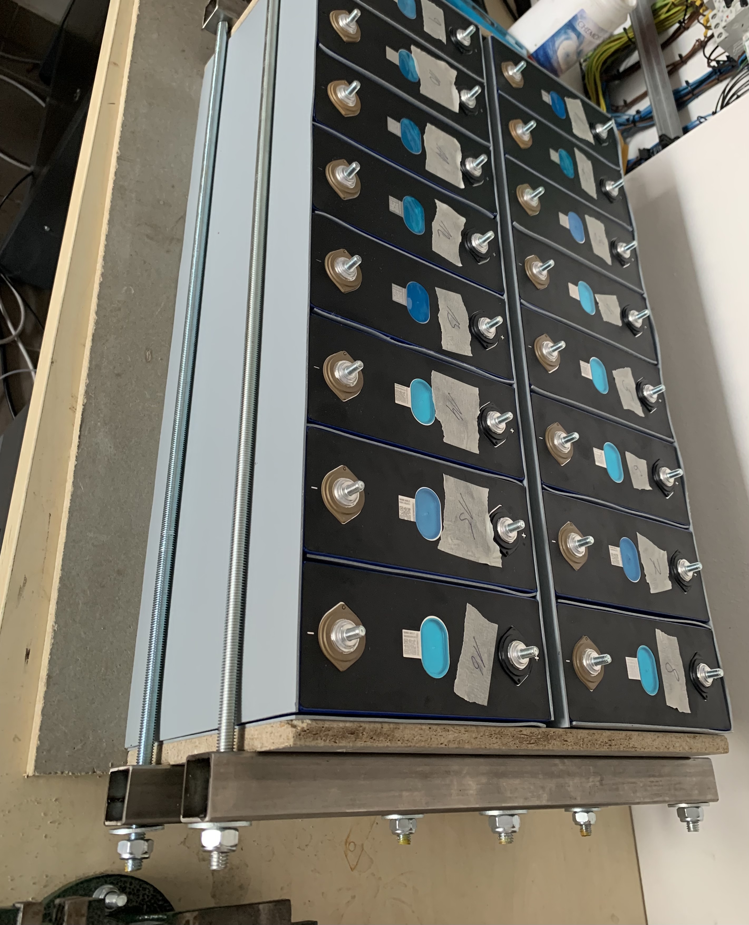

Jednotka kgf = kilogram force, v zahraničí je to chápáno tak, že je to síla působící na plochu článku (u nás používáme raději jednotky tlaku, třeba MPa). Tedy pokud je rozměr článku 170x170mm, dá to plochu 0,0289m2. Síla 300kg je 2943N. Tlak je potom 2943N/0,0289m2, tedy 101834 Pa...zaokrouhleně 0,1MPa. Když jsou 4 svorníky, tak se síla rozloží na 1/4, tedy jeden šroub 736N, tedy utahovací moment řádově okolo 1N.m pro svorník M6 (celkem 4 svorníky) s běžným stoupáním, namazaný olejem (f=0,12). Moment 29Nm to spolehlivě bude drtit...proto stačí i stažení balící páskou pro skladníky.Kolik píše:300Kgf je myšleno předpokládám 300kgf/cm = 29Nm protože 300kgf/m by byl šílený tlak po převodu na Nm. Zítra si vezmu momenťák a dotáhnu na 29Nm a uvidim

Díky moc za vysvětlení! Takže klíč o délce 10 cm, na konec klíče uvázat provázek, na něj pověsit PET láhev s litrem vody a měl by ten moment sedět.thomas.007 píše:...tedy utahovací moment řádově okolo 1N.m pro svorník M6 (celkem 4 svorníky) s běžným stoupáním...

Také moc děkuji za vysvětlení:)
EVE má 174 x 205mm= 0,03567m2
2943N/0,03567m2=82 506,31Pa
A dál jsem ztracenej mám dvě řady článků a 6 svorníků M10. Jaký moment na jeden svorník? Díky moc

Spocitej to stejne ale del to jen 3 svornikamaKolik píše:Také moc děkuji za vysvětlení:)
ja bych to ale zase tak nehrotil. Kdyz zase pouzijes ten 1Nm nebo min nebo na cit
Neni od veci si koupit momentak. Treba takovy ten digitalni "orech". Hodi se nejen na tohle ale i na utahovani terminalu, nebo veci na kole. Moc lidi necte navody ale dost casto byva napsany utahovaci moment na vecech kde to clovek neceka

Jinak ještě to chce asi kontrolovat pečlivě metrem, aby to bylo stažené stejně a ne, že je jedna strana o půl cm delší.

Přesně tak, taky bych to nehrotil, jestli to bude 0,8 nebo 1,2N.m není moc rozdíl (hlavně ne 29glottis píše:Spocitej to stejne ale del to jen 3 svornikamamas dvojnasobnou plochu ale musis mit dvojnasobne zatizeni (na kazdou radu ti zbyte tech 300kgf) ale svorniku mas jako by 3 na radu a k tomu zavitu to musis najit v tabulkach.
ja bych to ale zase tak nehrotil. Kdyz zase pouzijes ten 1Nm nebo min nebo na cit, aby se trosicku stahli tak dobry. Nemusi sdrzet preci presne 300kgf.
Nejjistější je natahování svorníků hydraulikou, kde se sleduje manometr a je to nejpřesnější.
Když tak zde je tabulka (třeba se to bude hodit i k nečemu jinýmu), který svorník co bezpečně snese a k nim utahovací momenty:
https://www.briol.cz/technicke-informac ... nty-sroubu
Koho baví počítání tužkou na papír, s kalkulačkou nebo si to chce naházet do excelu:
https://www.sokolska.cz/DUMy/SPS,%20MEC ... _13-06.pdf

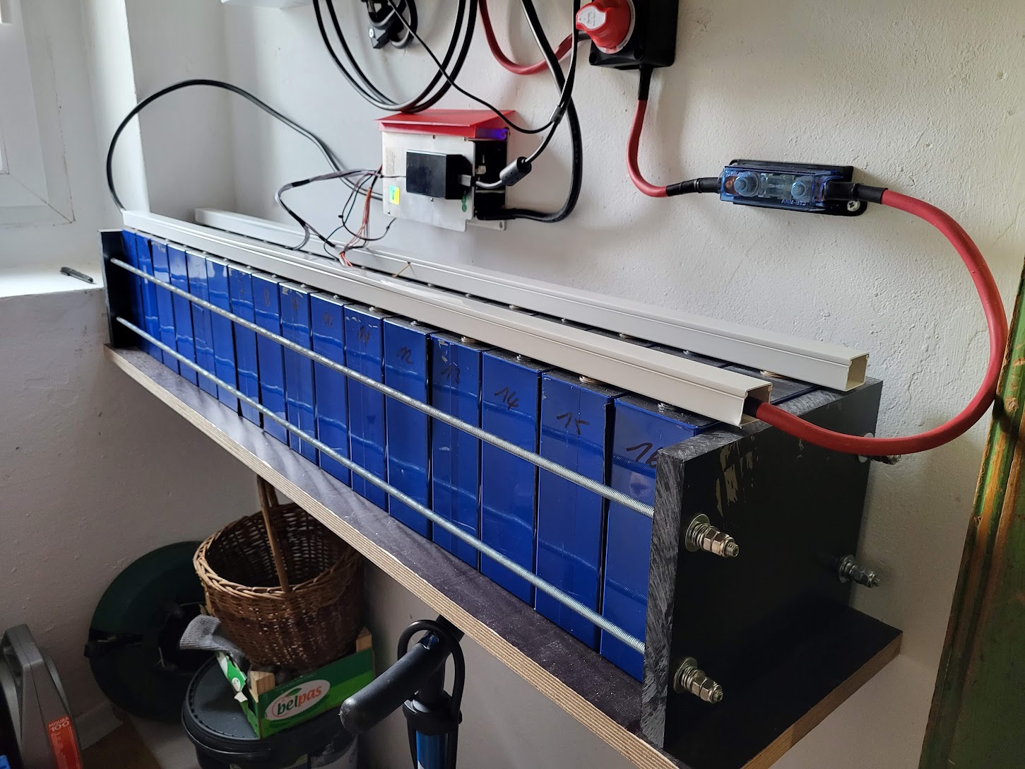

.. jen dodám, i když je to půl roku, že je hrozně důležité zda ty baterie stahuješ nabité nebo prázdné... protože jak pumpují tak po nabití je tam síla jako prase... dotahoval jsem to po plném nabití (formátování) desky a závitovky kde ještě byla pod matkou soustava pružných podložek aby to vzali, mezi články 1mm guma... a je to znát hrozně, jak to vybiješ závitovky volné, jak to je na full tak je to napnuté ... a jak nahodíš spojováky tak taky ve full, protože ty baterky se budou snažit to cele po letech rozthat ... to jen tak jak opoznámka...

mám to takto ...
