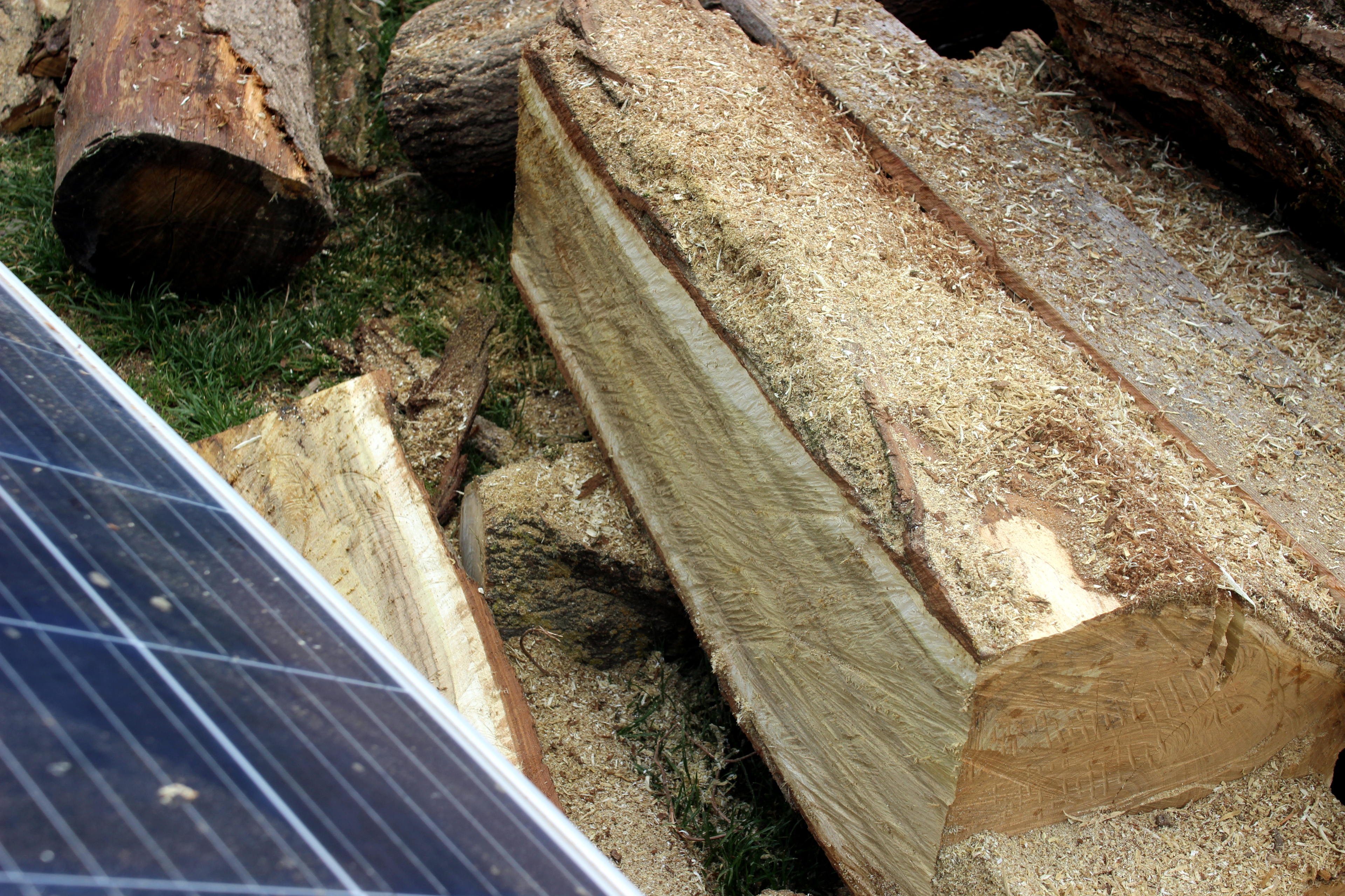

Dnes sa pokusam rezat dosky, ale drevo je tvrde a 1800 W Narex ma co robit.
A tiez to chce lepsiu retaz a dlhsiu a sirsiu listu.

Tak dnes som rezal dalej, ale chce to dlhsiu listu a vykonnesiu pilu.
Viete o nejakej lacnejsej 3 kW el. pile s obmedzovacom prudu ?

Mám doma tuto Narexku a má větší rychlost řetězu než je obvyklé, řezání je někde jinde. https://www.narex.cz/cs-cz/65404068-epr_35-25_hs
- rottenkiwi
- Reputace: 286
Re: Ktora je lepsia ? STIHL MSA 300 C-O vs Husqvarna 540i XP
Mal som aj Narex 2400 W ale tu potrebujem aspon 50 cm listu, tam treba minim. 3 kW.
Ta 2500 W HS ma 17 m.s-1, to je malo, na motorovke mam 29 m.s-1.
Ale ta smrdi, huci a zerie benzin aj olej.
Hej, ta predlzovacka ma tak 25 - 30 r., vonku nebola pouzivana, na take veci von
mam 20 m 3x2.5 s gumovou koncovkou aj izolaciou, ale nebola prave volna.
Ono keby dali na tu pilu aspon 1.5 m - 2 m kablu, tak by s tym nebol problem rezat.
Napr. Stihl ma dlhy kabel.

není potřeba výkonnější motor k pile,stačí jen podle výkonu a délce lišty přizpůsobit rychost řezání...
7,5kWp-
aexpert max 8 kw,power jack 10 kw a cca 45kW LIFE A LION
- rottenkiwi
- Reputace: 286
Lenze od rychlosti rezania zavisi, ako cloveka bolia ruky a chrbat a ako dlho je
vystaveny slnku a prachu.
A cim viac cloveka bolia ruky, tym je vacsia pravdepodobnost, ze nepojde rovno.
- Příspěvky: 2035
- Registrován: ned dub 02, 2017 3:45 pm
- Reputace: 230
- Lokalita: podhůří Orlických hor
- Výkon panelů [Wp]: 7500
na netu je dost návodů,jak udělat vodící lištu na řezání,takže rovina bude zaručena a většinou stačí tu pilu jen posouvat vpřed do řezu,takže se i ta námaha zmenší,sluníčko ještě nikomu neublížilo,právě naopak a na prach je dobrej respirátor ...
7,5kWp-
- rottenkiwi
- Reputace: 286
Slnko zabija vsetko, od virusov, bakterii az po cloveka. UZ som videl 30 r. s rakovinou koze.
Ale pripravok nieco stoji, neda sa urobit pripravok za 5 €.
A aj s pripravkom nie je zarucena presnost s menej vykonnou pilou.
https://www.youtube.com/watch?v=a47IL_Fxb8E
On tu spomina chyby, ktore robil a na aky priemer gulatiny sa da pouzit aka vykonna pila.
