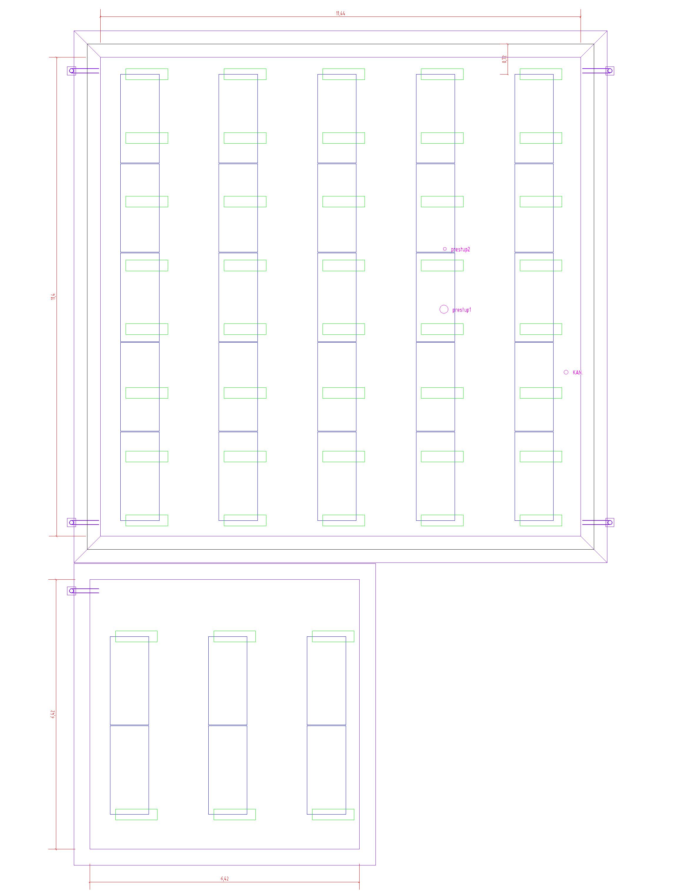

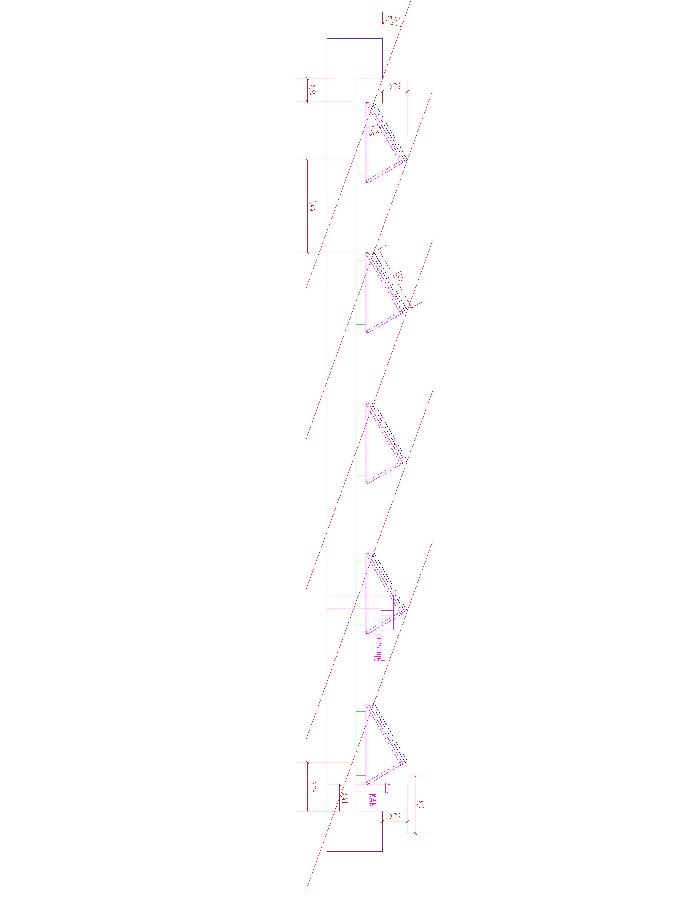

Varianta č.1:
Panely orientované 30° od Juhu k Západu, sklon 30°.
Počet 25ks na streche domu, 6 (resp.5)ks na garáži. V tejto variante by prestupy cez strechu vôbec netienili viď. nákresy.
Kvoli rozmerom strechy môžem uvažovať o maximálnych rozmeroch panelov 2,11 x 1,05 (ale aj 1,13)m.
Ak by som teda uvažoval so 460Wp panelom, potom predpoklad výroby bude:
Január 0,499MWh
Február 0,734MWh
Marec 1,218MWh
Apríl 1,625MWh
Máj 1,724MWh
Jún 1,782MWh
Júl 1,836MWh
August 1,696MWh
September 1,364MWh
Október 0,996MWh
November 0,538MWh
December 0,419MWh
Pri tejto variante bude vrch panelu cca 0,39m nad atikou strechy a keďže panely budú len priťažené 90kg obrubníkmi - trochu sa bojím vetra. Zaťaženie strechy obrubníkmi je OK, mám to zrátané od statika.

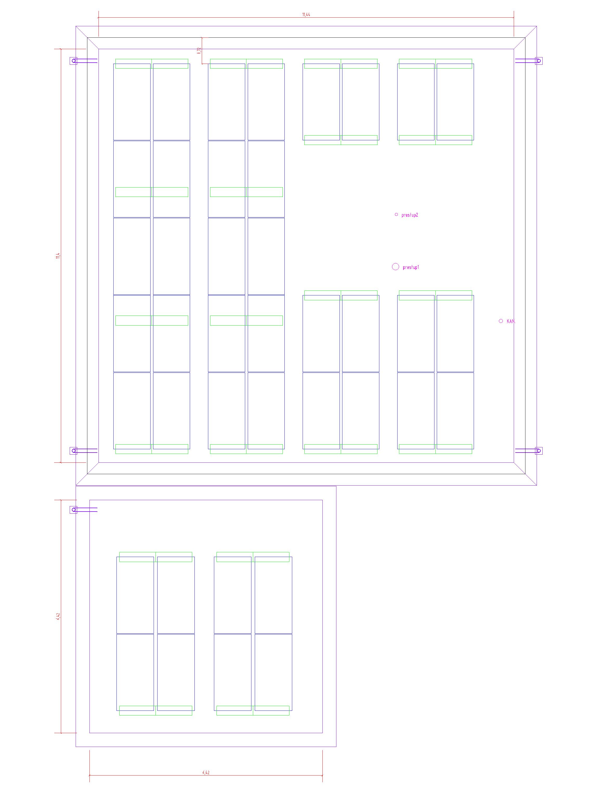

Varianta č.2:
Panely orientované 30°/-150° od Juhu k Západu, sklony po 15°.
Počet 32ks na streche domu, 8ks na garáži. V tejto variante by prestupy cez strechu okolité panely zatienili, preto v ich okolí s panelmi neuvažujem viď. nákresy.
Rozmery a výkon panelov také isté ako vo variante č.1. Potom by výroba bola nasledovná:
Január 0,402MWh
Február 0,671MWh
Marec 1,286MWh
Apríl 1,917MWh
Máj 2,214MWh
Jún 2,37MWh
Júl 2,399MWh
August 2,062MWh
September 1,491MWh
Október 0,934MWh
November 0,447MWh
December 0,317MWh
Pri tejto variante bude vrch panelu len cca 0,14m nad atikou strechy a ten vietor by bol asi OK - a asi aj estitcky by to lepšie vyzeralo. Výroba v zimných mesiacoch je na tom ale samozrejme o niečo horšia.
V lete bude elektriky strašne veľa ale v zime málo - potrebujem zlepšiť tú zimu. Popravde mám k dispozícií ešte jednu rovnú strechu na záhradnom domčeku, bez prestupov, rozmery 9,5 x 5,25m. Tam dokážem zmestiť 8ks panelov, či už v jednej alebo druhej variante. Problém je ale vzdialenosť do technickej miestnosti (cca 50m) kde bude umiestnený MPPT.
Môžete mi prosím poradiť podľa Vás ktorý variant poprip. zmena by bola lepšia?

Pre zimnú výrobu je najlepšie kotviť panely priamo na atiku. Ak by si dal jeden rad panelov kolmo na atiku, troška by to pomohlo výrobe v zime.
Rovnako v zime pomôže výber kvalitnejších meničov (Victron, Studer), ktoré majú menšiu vlastnú spotrebu a sú efektívnejšie.

cize varianta c.2 ?

Ja by som skôr držal ten sklon 30°, t.z. varianta č.1.
Inak čo tak tie panely otočiť priamo na juh?
Treba myslieť aj na zapojenie tých panelov. 5ks v jednej rade moc ideálne nie je. Táto kombinácia sa dá aplikovať pri použití panelov s nízkym Uoc a mppt Victron 250/xxx.

Ak by som ich pri sklone 30° otočil na juh, tak tam dostanem len 22 panelov vid priloha. Urobil som graf Jednotlive varianty vs. Spotreba domu.

Čo tie panely priamo na atike na JV a JZ?
Inak prečo si sa rozhodol pre Studer? Vieš ich zohnať za lepšie ceny, lebo tie sú až nechutné

myslíš pridať ďalšie panely z vonkajšej strany na atiku? To asi nie, to by ma žena zabila.
