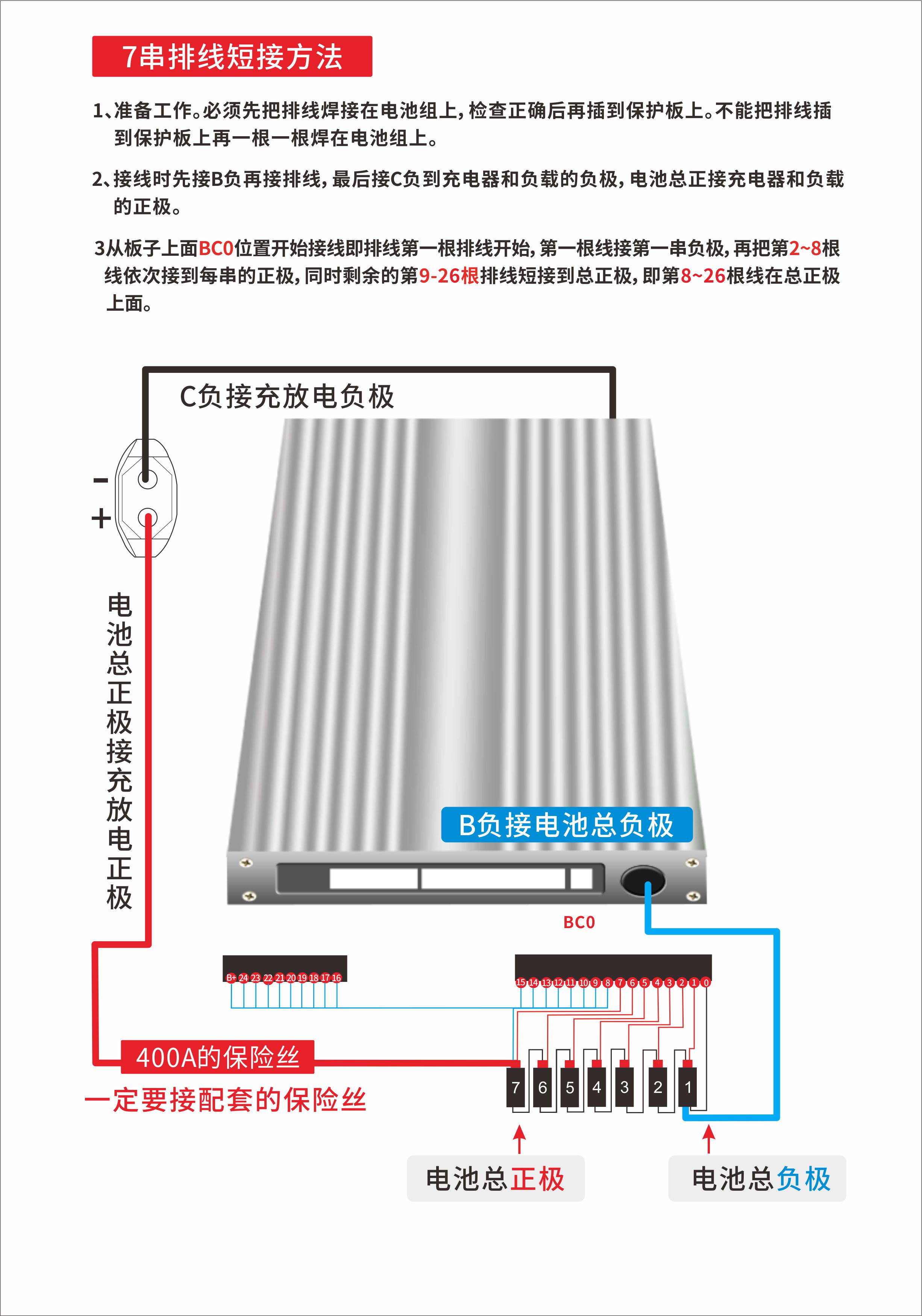

Tak já jsem našel:
U 7 článkové je napsáno: "BC8-24 does not answer" u 8 článkové "BC9-24 no answer" atd....
V popisu je DP24S002, ale v odkazu DP24D002
ale možná to bude ono.
Pokud jsem to pochopil správně tak nepoužité BC by měly být všechny spojené na + posledního článku tak jak je tu vložen ten obrázek.
Můžeš zkusit prozkoumat dokumentaci: https://cdn.shopify.com/s/files/1/0606/ ... 1664433486If the customer needs to change the number of strings by themselves, please empty the excess wires in the table and insulate them well, and connect the cable corresponding to the highest number of strings of the cells to the positive pole of the battery pack together with B+.

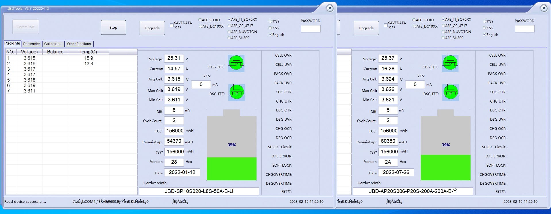

Jj, software je funkční, byť teda tuna otazníků na některých nepřeložených částech
Kuchnul jsem staré lipol baterky, tak si z nich poskládám testovací 7s pack, a zkusím to znovu.
Na obrázku je krásně vidět, jak se projevují tenké káblíky u té 50A verze ...
