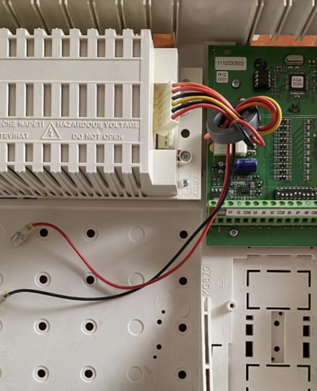

Zdravim nepouziva nekdo zalozni zdroj Jablotron BP12-18 nebo ustrednu JA-83K? Potreboval bych overit kde ma zdroj vystup 13,8V. Dva spodni cerny a cerveny je akumulator a potrebuji overit kde je vystup zalozniho napeti 13,8V. Diky

Jinak bez záruky jsem našel toto:
Jelikož jde o externí zdroj, jde o vodiče, kterými zdroj informuje základní desku o přítomnosti napájení 230V a přítomnosti/kvalitě připojeného AKU.
Zdroje v Jablotron Servisu (tel. 483 559 881) repasují. Pošli jim ho přes svého dealera.
Oprava je kolem 500,- Kč bez DPH.
Ze zdroje jde do základní desky napětí cca 13.8V, horní (první) je GND, druhý je +13.8V.
Pro dočasný provoz na externí zdroj je nutné ještě propojit 3.svorku od shora na GND. Tím se zabrání hlášení Vybitá baterie Ústředna.
Naopak pokud se připojí GND na 4.svorku, dojde k vyhlášení ztráty napájení 230V textem Porucha Ústředna.
Pokud má dočasný externí zdroj monitorované stavy (porucha AKU a porucha 230V) lze s těmito úpravami provozovat základní desku 83K plnohodnotně.

Ted koukam ze jsem to hodil do spatne kategorie. Tohle jsem nasel taky ale radsi bych to mel zmereny:) Jinak pouzivam Jablotron na pozarni signalizaci u FVE a jeji odstaveni jako nezavisly system. Diky

No tak si to změř - stačí na to obyčejný multimetr.
Případně se koukni do toho zdroje a budeš mít jasno. Když ho opravují tak půjde rozdělat.

Ja ho hned rano poslal na opravu tak jsem ho chtel zatim nahradit ale nesedi mi podle toho popisu moc barvy kabelu.

No tak si prohlídni tu desku kam byl připojen, napájení poznáš.
