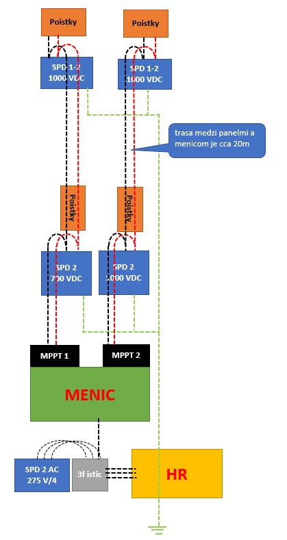

Pani, hladal som na forach a na nete ale nenasiel som, tak skusam tu.
planujem FVE a trasa medzi panelmi bude cca 20m.
tesne pod strechou dam prepatovky a poistkove odpinace a potom pojdem smerom k menicu cca 20m trasou.
otazka je, ci je potrebne dat poistkovy odpinac aj pri menici alebo ci staci len hore pod strechou?
taktiez tam budem mat aj DC istice ktore budem pouzivat na nudzove vypnutie cez vyhadzvacie cievky. tie budu v rozvadzaci pod strechou a aj dole pri menici.
len teda neviem ci dat dalsie poistky aj dole pri menici v rozvadzaci alebo ci stacia tie hore pod strechou?
diki moc za rady.
ak sa toto uz niekde riesilo tak budem rad za link. hladal som ale nenasiel som.
diki moc za rady.

Nepřeháníš to?????
DC jističe nahoře a dole + pojistky?????
Pojistky a odpínače bych dal tam kde ty stringy budeš spojovat, a DC jistič bych dal někam dolů aby se to dalo vypnout a nemusel jsi letět nahoru.

no to som si neni isty s tymi poistkami ci ich treba mat aj hore aj dole pri menici.
DC istice hore som chcel mat aby som vedel odstavit celu trasu v pripade nejakeho nudzoveho stavu - poziar a tak. a dole pri menici som chcel mat tiez DC isice aby som to vedel aj dole odpojit ak by bolo treba, a teda je otazne ci dole mat tiez poistky alebo nie.
ak bude tolko istenia a odpinania cez DC istice, tak degradujem tym nieco? su tam moc velke straty?
nechcem to zbytocne predimenzovat ale mat moznost vypnut skoro celu trasu od strechy dole je asi dobre mat, a pri menici mat tiez DC istic/odpinac sa tiez moze niekedy zijst.
Ci zle uvazujem?
Diki za rady
Ci zle uvazujem?
Diki za rady

Dole pojistky netřeba protože když vznikne skrat dole tak pojistky vedoucí k panelům nevypnou, protože panely nedají takový proud.
Pokud vznikne někde zrada na panelu a bude skrat tam a ostatní panely tam budou cpát proud tak ta pojistka vyletí, tak stejně kdyby tam z měniče se tlačil nějaký proud při poruše.
Jedině kdy by to neochránilo kdyby se porouchal měnič a tlačil tam na panely napětí a vznikl skrat před pojistkama na kabelu, ale tady si myslím že by to vyhořelo spíš v měniči.....

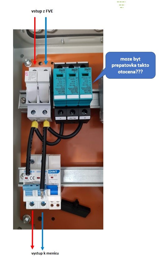

a este sa chcem spytat ohladom prepatoviek, je dobre ich zapojit az za poistkami alebo pred nimi?
tie co budu hore pod strechou.
videl som rozne zapojenia ale neviem ktore je spravne a ci na tom vobec nejak zalezi.
diki
diki

Dole pojistky, resp. odpínač, se hodí, když je potřeba něco udělat. Stringy do 120 V člověk klidně odšroubuje, ale cokoliv vyššího je třeba už korektně odpojit. A pojistkový odpínač se zkratovací vložkou místo pojistky vychází furt levněji než DC vypínač/jistič.
Nahoře se to ustálilo na pojistkách na jednotlivých částech, pak spojit na přepěťovku a z ní přes DC jistič s vyrážečem dolů. Jde o to, že když zareaguje přepěťovka, tak jde do zkratu, no a nabitý vstup regulátoru se pak natvrdo vybije do země - proto ten jistič (či další odpínač).

Nahoře pojistkové odpínače k jednotlivým stringům, za nimi přepěťovka.
Dc jistič s napěťovou spouští + druhá přepěťovka může být asi dole u měniče a je vyřešeno.

pani, este otazka. moze byt takto zapojena prepatovka? hore nohami v podstate?
ked pojdem z panelov cez poistky, a potom za poistkami zapojim prepatovku, tak takto by boli kable najkratsie a nemusim ich prevliekat zozadu do prepatovky.
moze byt prepatovka hore na vstupe a potom dole pojdem smerom do menica ? a mat ju takto obratenu?

Takto je to i doporučené, co nejkratší trasa. PEN pak vede BEZ souběhů a ideálně i bez křížení s chráněnou stranou do země.janek22 píše:pani, este otazka. moze byt takto zapojena prepatovka? hore nohami v podstate?
ESS v síti E.On

uplne nejlepe bys to rozdvojeni mel mit na prepetovce a z prepetovky jit na jistic. nevim od kud ti pak vede zem ale klidn ebych dal prepetovku tam co mas jistic, z pojistek na prepetovku a jistic vedle prepetovkty. Jestli ti zem vede zespodu

glottis píše:uplne nejlepe bys to rozdvojeni mel mit na prepetovce a z prepetovky jit na jistic

Jj, přesně tak, když teď upadne vodič z přepěťovky, tak to funguje dál.
Proto prvně na přepěťovku a až z ní dál.

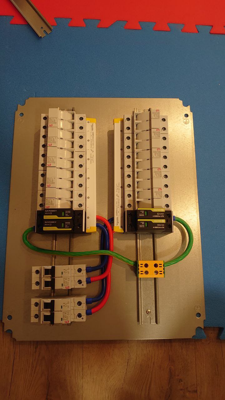

To je jiste jeden z duvodu ale i to, ze ten propoj ma nejaky odpor a indukcnost. Kdy ztam rachne a potece tam 100kA a ten propoj bude mit nevim treba 1mR tak tam bude 100Vcipis píše:Jj, přesně tak, když teď upadne vodič z přepěťovky, tak to funguje dál.
ja ted vymyslel combiner box takhle

prepacte ze som nechapavy, ale ved ked je to spolu nakrimpovane do jednej dutinky tak potom nie je to jedno ci pojdem z poistiek alebo z prepatovky do istica? jak by tam mal spadnut vodic?cipis píše:Jj, přesně tak, když teď upadne vodič z přepěťovky, tak to funguje dál.
prepacte za blbe otazky ale tomu nejak nechapem.

Hlavní důvod tu popsal výše glottis, no a pak to, co jsem psal já, uvolní se ti šroubek, praskne svorka atd., a máš to bez přepěťovky. Lanka z dvojité dutinky jsem také viděl vypadená ...
