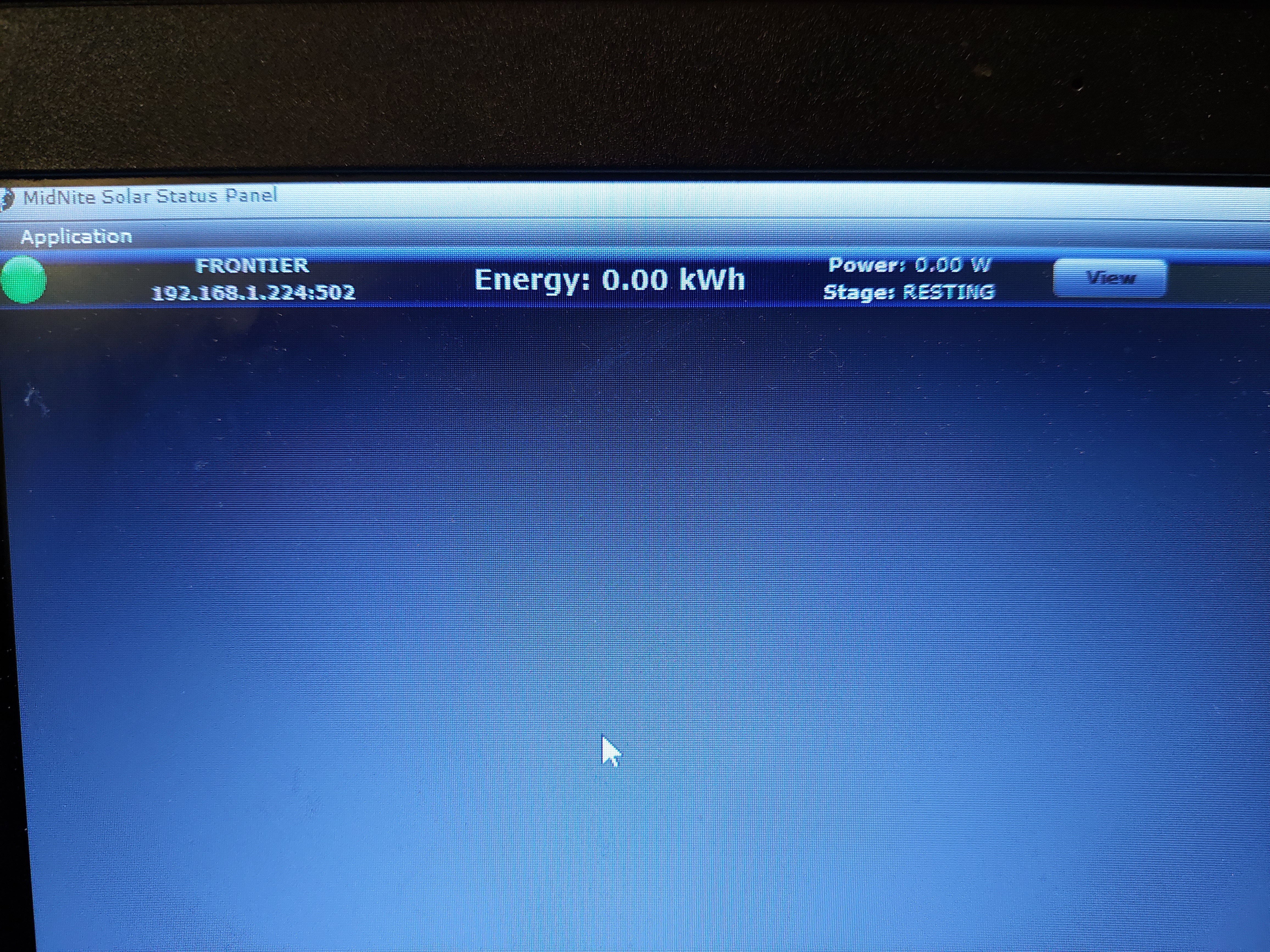

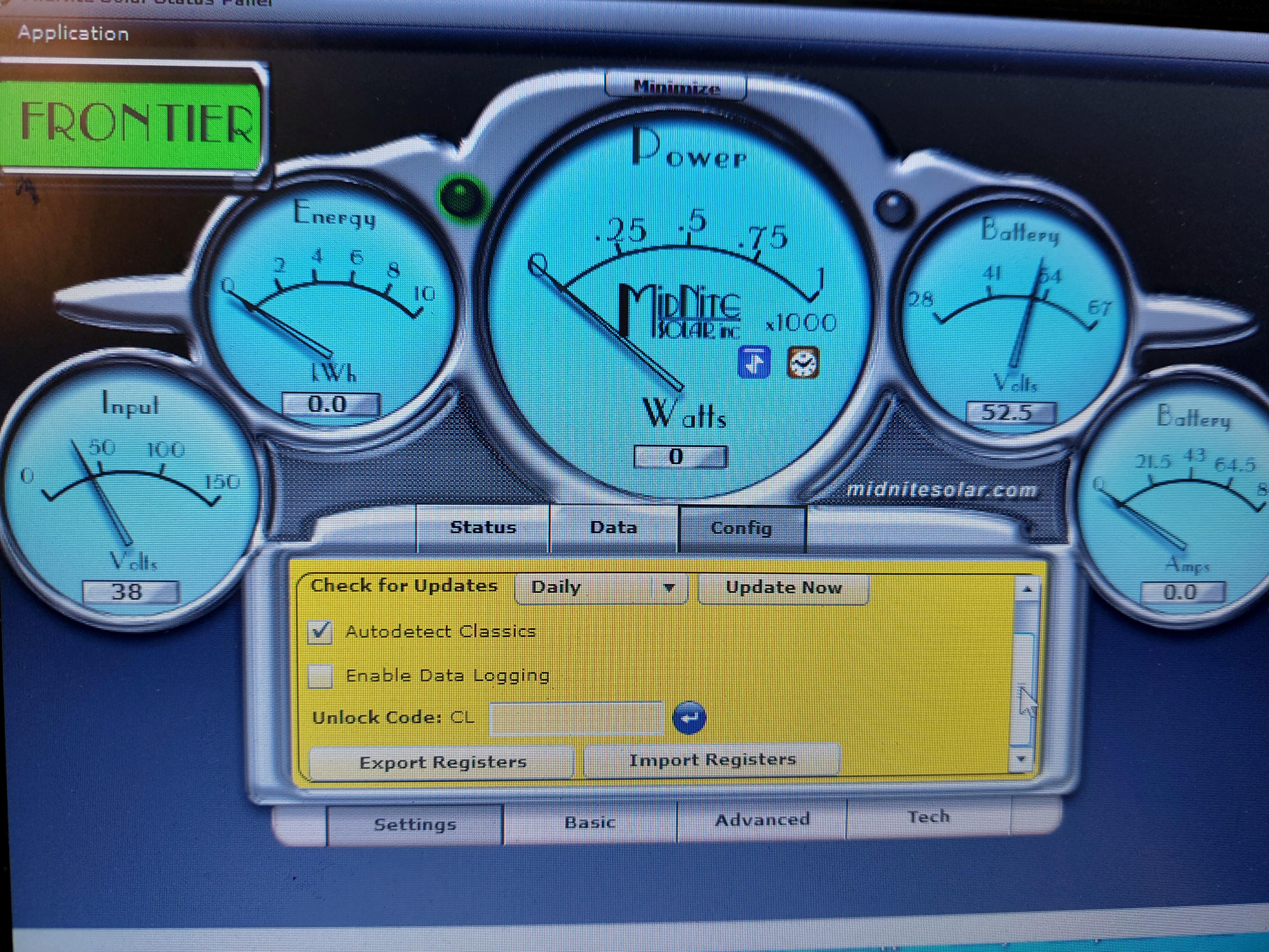

Měl bych prosím dotaz na majitele tohoto regulátoru. Jeden použitý mi nějakou dobu ležel v regálu a nyní jsem pro něj našel využití. Podařilo se mi k němu připojit kabelem z PC. Nyní bych potřeboval upravit nějaké hodnoty nabíjení. Bohužel ale část v programu kde lze měnit hodnoty je neaktivní. Vše v záložce pro nastavení hodnot má takové šedé pozadí a nic nejde měnit. Viz fotky. Není třeba zadat nějaký Unlock Code ? Ten jsem bohužel nikde nenašel. Nebo dělám něco špatně?

tam se někde zadává výrobní číslo regulátoru... mě to nejde spustit, protože port regulátoru mi obsadilo moje oděčítání dat.
Stačí mrknout do manuálu a víš hned: https://www.midnitesolar.com/pdfs/Local_App_manual.pdf
stana 6. config, settings, položka unlock code. A to je číslo, co je na boku na regulátoru.
A má to mít zelený pozadí, na tohle stačí, aby byl blbě nastavenej čas v midnite, a je to žlutý.
