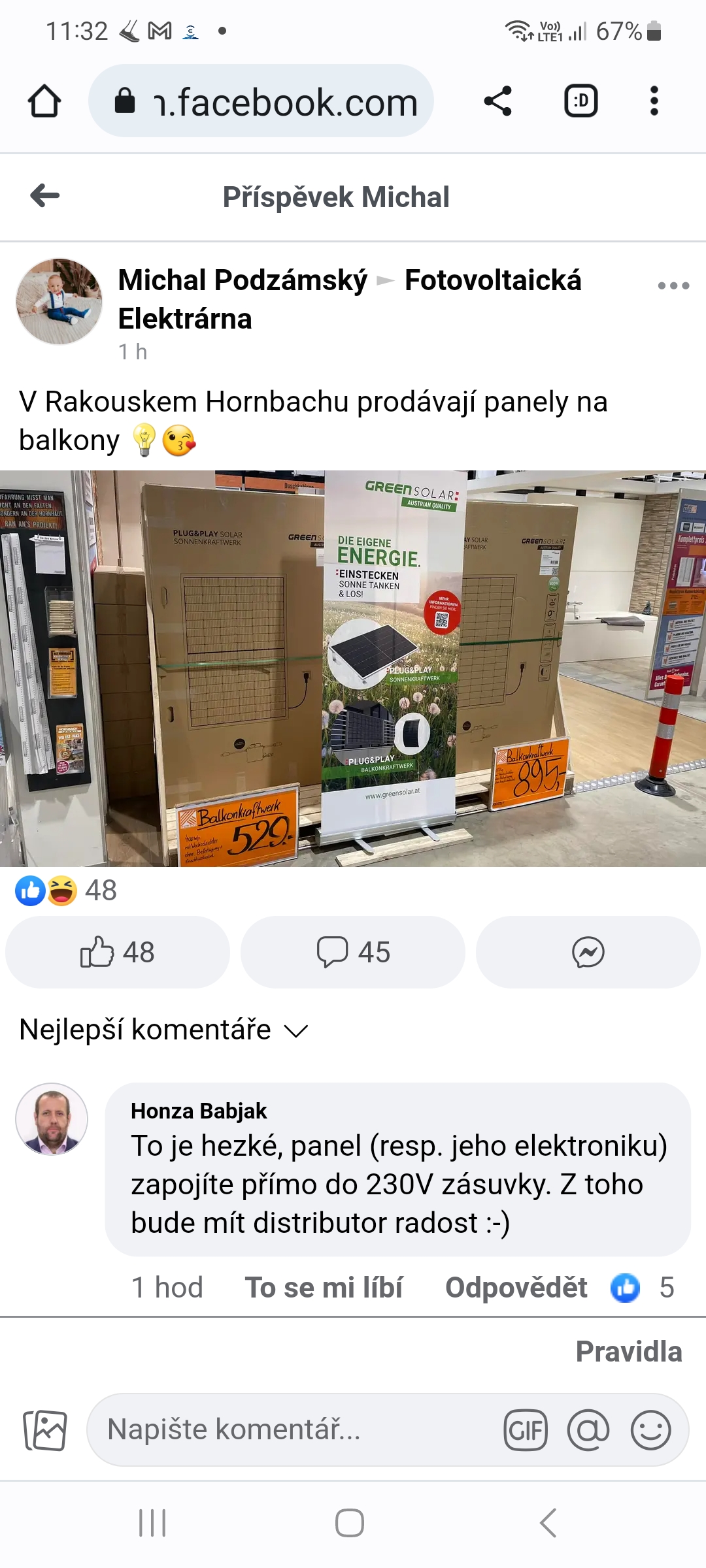

My tady šaškujeme s PPDS a Rakušan a Němec si koupí mikrozdroj v Hornbachu zapojí do zásuvky a distributorovi to oznámí

jj, vím o tom. U nás je to pakárna, ale oni by mohli vyprávět i Slováci...Franta2776 píše:My tady šaškujeme s PPDS a Rakušan a Němec si koupí mikrozdroj v Hornbachu zapojí do zásuvky a distributorovi to oznámí![]()
Stejně by mě zajímalo technické řešení - panel zapojí do zásuvky - to jako na vidlici před zapojení je 230V AC? To by asi nebylo úplně dobře/bezpečné.

Re: legalizace připojení Studer XTM 4000-48 - proč to nejde?
Není, je to přece ongrid, takže když nemá na vstupu 230V, tak tam nic nepustí.

Hele, ale jako členská země EU - pokud ten výrobek splňuje EU normy, má CE, tak je i u nás legální, necipis píše:Není, je to přece ongrid, takže když nemá na vstupu 230V, tak tam nic nepustí.

Ale o tom jsem přece nepsal, odpověděl jsem ti na otázku, zda tam je na vidlici 230 V. Není.
Že je to legální, tak o tom žádná, byť se tu moc lidí ještě nenašlo, co by se chtělo hádat s provozovateli DS.
A jsou tu někde i odkazy na ty komplety, co se dají koupit, prdnout na střechu a do zásuvky, a vůbec nic neřešit.Do 800 W se dokonce ani nehlásí.
