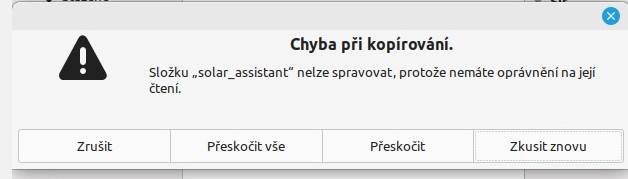

Re: Solar Assistant
Ahoj,yare píše:Pokial vidis udaje na karte ked je vlozena do pc, data sa daju zachranit:
Skopiruj si udaje z karty z adresarov:
/var/lib/mosquitto
/var/lib/grafana
/var/lib/influxdb
Potom si musis musis znovu nahrat stiahnuty image SA na kartu. Tu vloz do pc a skopiruj udaje, ktore si si stiahol z povodnej karty do novej, do tych istych adresarov. A asi bude potrebne znovu aktivovat SA.
Ked sa ti to podari, a bude to znovu funkcne urob si image funkcnej karty. (napr. s Clonezilla)
Pokial si nedokazes upravit SA, aby sa ti udaje zalohovali automaticky niekde na NAS, tak budes musiet z casu na cas vyberat kartu z RPI a kopirovat data na disk. V pripade poskodenia karty, nahras na kartu funkcny image, a len skopirujes zalohovane data na kartu s SA. Alebo si mozes robit cely image karty.
Urcite by som vedel obnovit aj system na povodnej karte, pokial nie je karta poskodena, ale je to trochu zlozitejsie.
karta mně taky přestala fungovat, tak jsem rozjel přes virtual box Ubuntu Mint a vše udělal dle tvého návodu jak píšeš, ale při kopírování datových složek z karty mně to hlásí chybu, že nemám oprávnění na její čtení. U Grafana nelze kopírovat složku png a u influxdb nelze kopírovat složku wal a solar_assistant.
Prosím o řešení.
Díky

Re: Solar Assistant
Zkousel jsem i po otevreni slozky jako root, ale bez zmeny.rottenkiwi píše:
Ten sudo je pravy jeste nadrazeny?

Re: Solar Assistant
A v systeme, kde mas spusteny VB, nejdu data skopirovat?Morfeuss píše:
Ahoj,
Prosím o řešení.
Díky
Nemas kartu vo VB pripojenu len read only?
- Příspěvky: 3964
- Reputace:895
Re: Solar Assistant
Ešte si pozri command chown, na zmenu vlastníka (ownera) súboru alebo adresára.
- Morfeuss
- Příspěvky: 5
- Registrován: pát bře 31, 2023 4:47 pm
Re: Solar Assistant
VB jej spusteny ve win10 a tam je karta nepristupna, proto sem poustel pres VB ten Mint abych se na ni dostal. Read only neni, to by na ni neslo zapsat nic a cist by z ni melo jit normalne. Problem bude asi v tom, ze jsou tyto slozky nejak chraneny. Nemuze byt problem v tom, ze je to spusteny v tom VB ne primo jako system v pc?yare píše:A v systeme, kde mas spusteny VB, nejdu data skopirovat?Morfeuss píše:
Ahoj,
Prosím o řešení.
Díky
- Příspěvky: 3964
- Reputace:895
Re: Solar Assistant
Počkaj, ty máš ten Solar Assistant zapnutý? Ak áno, tak sa nedá kopírovať súbor ktorý sa používa na zápis.
- Morfeuss
- Příspěvky: 5
Re: Solar Assistant
Jasne ze nemam, karta je ve ctecce.TomHC píše:Počkaj, ty máš ten Solar Assistant zapnutý? Ak áno, tak sa nedá kopírovať súbor ktorý sa používa na zápis.
- Příspěvky: 3964
- Reputace:895
Re: Solar Assistant
Tak skús ten chown...
- Morfeuss
- Příspěvky: 5
Re: Solar Assistant
Chlapi, diky za rady. Slozky se mne nakonec podarilo ze stare na novou kartu zkopirovat prikazem sudo cp -r, ale stejne to nejede a na zarizeni se zadnym zpusobem nedostanu. Podelalo se to zmenou casu na letni cas. Nekdo nejaky dalsi napad?
