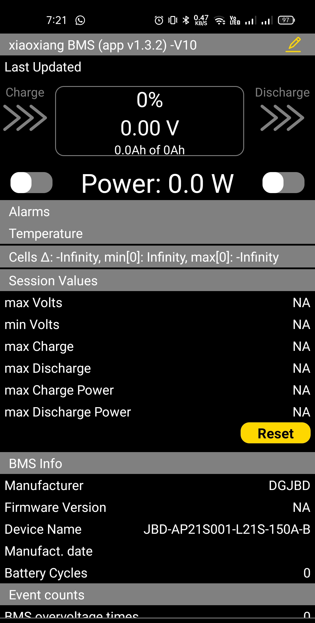

Mám JIABAIDA BMS a aplikace Xiaoxiang funguje...občas spadne, ale nějak funguje. Prý je lepší aplikace Overkill Solar, ale ta mi nechce z BMS načíst všechny hodnoty. Načte jen hodnoty nastavení napětí článků a jejich počet, ale nikoliv aktualní SOC, proudy a aktualní napětí článků. V Xiaoxiang aplikaci jsem zadával heslo, ale v Overkill Solar žádnou možnost zadání hesla nevidím. Může být problém s heslem nebo prostě Overkill Solar na JIABAIDA BMS nefunguje?

Mě funguje.
Podle mě je možné že je problém z heslem.
Takže zruš heslo.
A co jak zkusíš načíst nastavení?
Ještě mě napadlo má aplikace povoleno přístup k poloze?
Takže zruš heslo.

Heslem to není, chová se mi to stejně ...

Jak to heslo zruším? Jestli si to dobře pamatuju, tak v Xiaoxiang jde jen změnit na jiné a v OverkillSolar jsem vůbec položku s heslem nenašel.Soban píše:Mě funguje.
Takže zruš heslo.
5335Wp, MPPT BlueSolar 100/30, MPPT Victron Energy SmartSolar 100/20, EVE280Ah, střídač CNSWIPOWER(Xijia) sp24/220-2000L, Powland SML III 3,5kW, Easun SMX II 3,6kW

Používám k plné spokojenosti Overkill-Solar-bms-tools_windows_v2.1.3.exe, nahoře jsou 3 záložky, Info, Settings a Calibration & Misc, a na té poslední je úplně dole tlačítko Clear Password.tomas81 píše:Jak to heslo zruším? Jestli si to dobře pamatuju, tak v Xiaoxiang jde jen změnit na jiné a v OverkillSolar jsem vůbec položku s heslem nenašel.
Edit: Aha, já to mám na windows, ty to máš na mobilu, tak asi proto.

Současná varianta JBD BMS žádné heslo nemá, heslo v Xiaoxiang je jen (fake) heslo do aplikace. Nastavíš-li heslo v Xiaoxiang, z jiného mobilu s Xiaoxiang se na BMS normálně připojíš. Případně smazat data aplikace a heslo je pryč.
U nové cloudové verze JBD BMS to bude nejspíš úplně jinak.
Tedy - nastavení či nenastavení hesla v Xiaoxiang by nemělo mít žádný vliv na funkci BMS a tedy ani na aplikaci Overkill Solar.
