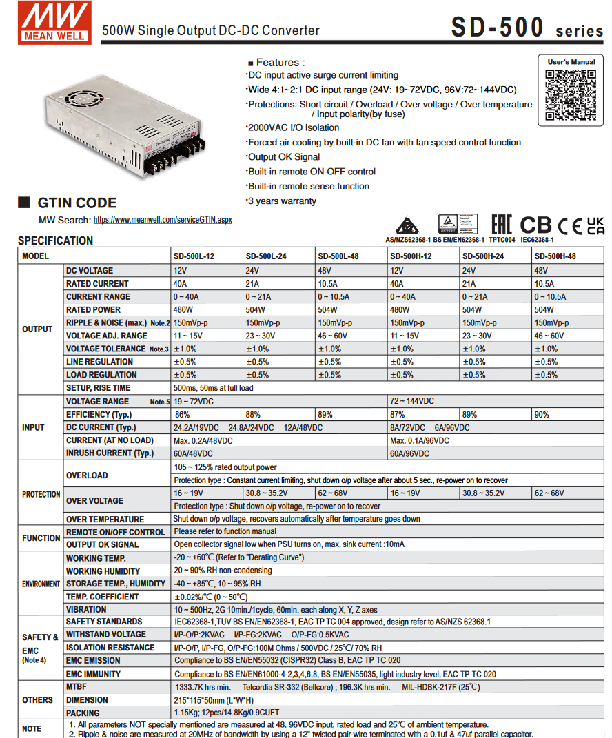

Malý update, podarilo sa mi kúpiť originál Meanwell SD-500L-48 za 30€, je to buck-boost, Vin 19-72V, Vout 46-60V, 500W. V datasheete sa dokonca píše, že "Protection type : Constant current limit", takže asi budem mať možno vyriešený aj prúdový limit

Tak nabíjačka z toho bez roboty nebude. Jedine mu dorobiť current limiter, ale do toho sa mi moc nechce.
