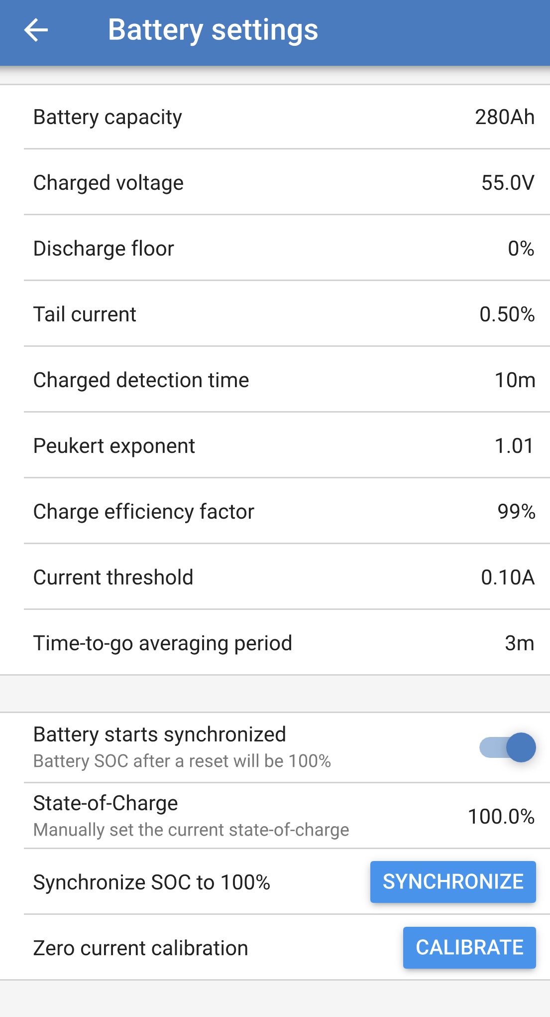

Ahoj mam nastaveny SmartShunt a MPPT viz priloha ale uz nekolikrat bylo nabijeci napeti kolem 55V a proud se hybal kolem 1A nekdy skocil na 2A a neprobiha synchronizace SOC. Napadlo me zvysit Tail na 2% a detection time nastavit na 5min. Jake pouzivate nastaveni u LiFePo? Diky

Jde mi o to ze se mi automaticky nesynchronizuje smartshunt. Ale zase mam strach nejak hodne menit hodnoty aby se synchronizovaval opravdu az kdyz je aku nabita. Zda se mi ten tail 0,5% malo protoze i kdyz se napeti drzi kolem 55V tak tam proud lita od 0,5 do cca 2A. Proto bych rad videl nastaveni nekoho komu sychronizace funguje bez problemu. Diky

Ten proud musí být menší jak 1.4A po dobu 10 minut, co píšeš že není.

Nastavoval jsem to podle videa od Andyho ale asi je to fakt moc malo tech 0,5%. Myslis ze 2% a 5min bude v pohode?:) Jeste ohledne MPPT je lepsi delsi absortion time nebo staci ta hodina?

Victron má v manuálu nějaké hodnoty, ale umožňuje je v nastavení změnit, pro případy, že by to bylo potřeba. Pokud ale nastavím hodnoty jiné, než jsou výchozí a než co říká manuál a pak mi to nefunguje, možná je lepší se vrátit k manuálu.
Default je tail 4 %, čas 3 minuty, LFP peukert 1.05, účinnost 0.99
The “charged voltage” parameter should be set to 0.2V or 0.3V below the float voltage of the charger.
tedy float, ne absorption
To jsem ti ale psal hne na začátku tohoto vlákna. Vždy nejprve koukat do manuálu a ne dle jpp a pak řešit, proč to nefunguje

Co je to termín litá, pokud nebude splněna podmínka napětí více jak 54,9V, proud při tomto napětí menší než 1,4A a to po dobu 10 minut, tak se ti ti nikdy nebude synchronizovat automaticky !ElektroEzs píše:Jde mi o to ze se mi automaticky nesynchronizuje smartshunt. Ale zase mam strach nejak hodne menit hodnoty aby se synchronizovaval opravdu az kdyz je aku nabita. Zda se mi ten tail 0,5% malo protoze i kdyz se napeti drzi kolem 55V tak tam proud lita od 0,5 do cca 2A. Proto bych rad videl nastaveni nekoho komu sychronizace funguje bez problemu. Diky

Přesně proud by neměl lítat.....
Jinak samozřejmě se to musí nastavit podle svých podmínek.
Tak tam nastav 1%.
Tak tam nastav 1%.

Vratim se tedy k hodnotam v manualu to mas pravdu:) Jen primo z Victronu mi psali ze tam ma byt ABS napeti a ne float u charged voltage:)

Ten proud se drzi vetsinou pod 1A ale nekdy chvilkove vylitne treba k 2A podle toho jak se meni vykon na panelech a zatezi. Neni tam 10min porad pod 1A. Nevim jestli by to opravdu melo drzet stalou hodnoty bez rozptylu:)

Tím přímo z Victronu myslíš koho přesně? Fakt technika Victronu nebo prodejce? Ono v nabíjení je i možnost adaptive absorption time a tam si myslím, že s tím napětím odvozeným od absorpce by to nemuselo fungovat moc dobře.
ElektroEzs
- Příspěvky: 2831
- Reputace: 99
- Lokalita: okolí Teplic
- Výkon panelů [Wp]: 8340
Re: SmartShunt 500A
Ano technika Victronu:
Charge voltage - o cca 0,3-0,4 V nižší než absorpční napětí (v manuálu float napětí)

Ja mám tail 4%, 3min a charged 0,3 pod abs. SoC sa mi resetuje bez problémov automaticky.

To jsem si právě myslel, protože prodejce != technik victronu. Těch je fakt jen pár a kontakt na ně je spíš přes známosti, běžně se nedá. Jinak jsem ale ověřoval ve victron professional materiálech (právě určené primárně pro vzdělávání prodejců) a je tam uvedeno že 0.2 V od absoprtion napětí. Takže tentokrát to tak je. Zkusím jim napsat, aby tedy opravili manuál.
