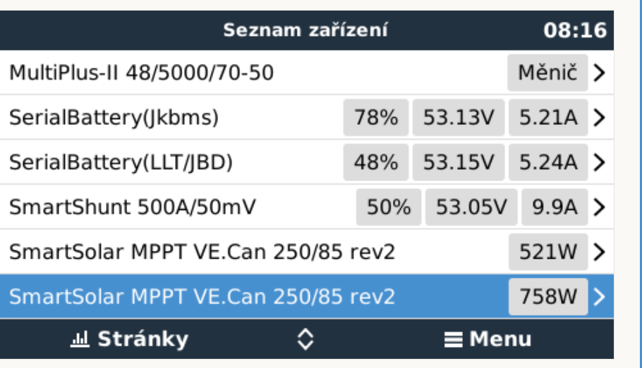

Ten zoznam https://www.victronenergy.com/live/batt ... lity:start podporovaných bat. je k ničomu, pretože tu ich nezoženiete a len 3 Značky ich tu predáva pre ČR/SK trh oficiálny distr. Neosolar t.j. BMZ, BYD, Pylontech no a + Victron LiFePo4. Áno podporujú aj viac a iné napr. ELERIX tá ide na CAN a dajú sa pripájať paralelne cez kábel RJ45 k sebe.
Na školení s p. Ján Dvožák som bol uistený, že ELERIX Energy Storage 5.2kWh, EX-S5 sa im nepozdáva komunikácia mne tiež nie, pretože pri 55,2 nabíjacom napätí posiela hlášku (vysoké nab. nap.) a už 2 x som musel bat. reštart hardware ON/OFF aby sa prebrala zo zabrzdenej situácie, hlásila chyba syst. Elerix som kupoval cca 02/2022 keď čr/sk nikde nič nebolo vyše polroka skladom.
Keď som zažil JK-BMS 16 x LiFePo4 270 Ah (ako drúhú bat.) tá ani nie je k GX pripojená a všetko rieši SmartShunt má vlastné ochrany nastavíte si hraničné napätia min/max. pri prebijani sa sama odpája (Charging off overload voltage).
JK-BMS napr. cez RS485 budem riešiť najbližšie dni, dnes mi prišlo vyššie spomenuté R.Pi. a redukcia RS485/UART ttl potom dám vedieť.
Pán ktorý začal toto vlákno má BMS na CAN, ale má problém s adresovaním lebo druhá BMS má rovnaké ID preto by mal použiť Převodník s hardwarovým řízením umožňuje souběžnou a nezávislou komunikaci pro každý kanál. Vestavěná resetovatelná pojistka, ochrana IO, přepínač úrovně napětí TTL sériového portu 3,3 V a 5 V umožňuje nastavení úrovně TTL.

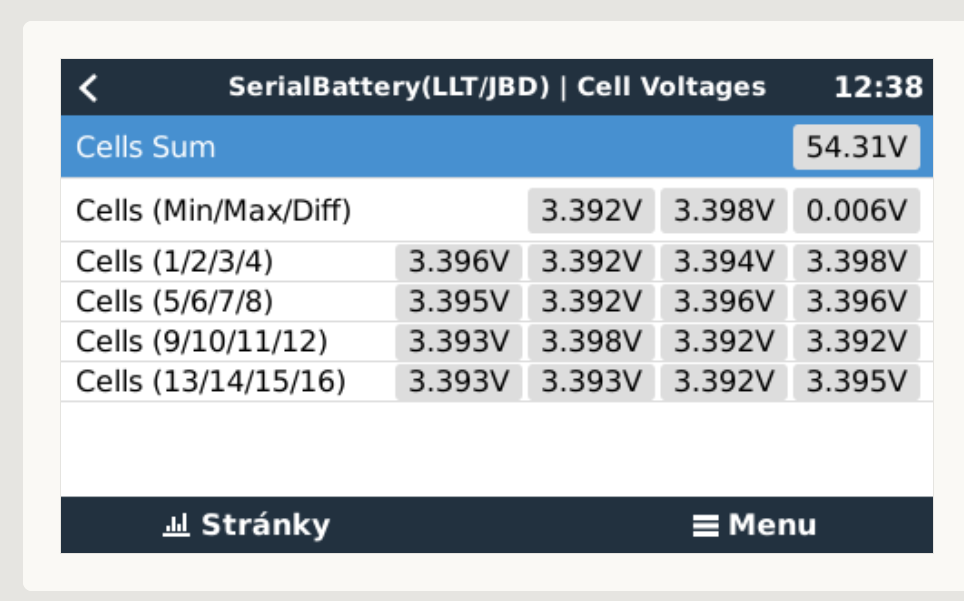

U vlastných BMS si viete cez bluetooth kontrolovať každý článok ako i ich balancovanie, nastaviť hraničné hodnoty napätia. Ak bude napojená do GX alebo os Venus R.Pi. to tiež bude možné.
Avšak Energy storage napr. elerix a možno aj iné ostatné to neumožnuju, tam sa na nič nepozriete a neskontrolujete.
Najlepšie sú články Winston https://shop.gwl.eu/LiFePO4-cells-3-2-V ... 260Ah.html ( Maximum discharge current is 3C continously ) ale cenovo 2 x drahšie ako ELERIX Lithium Cell LiFePO4 Prismatic 3.2V 280Ah - 1C tieto https://shop.gwl.eu/LiFePO4-cells-3-2-V ... Ah-1C.html Maximum discharge current: 1C,(tu sa mi veľmi páči robustné prevedenie až M10 skrutka na pól) oni ale predávajú BMS / 300,- € čo je veľa oproti JK-BMS 60,- nákup čína.

Ahoj
Asi mimo tema a vlakno ! Jen pro pripadne uvahy a debatu.. Klidne prevedte do jineho vlakna nebo smazte.
S CerbemGX komunikuje snad kde co ..
Mam jak Shunt od Victronu + dve rozdilne BMS od ruznych vyrobcu pripojeny do USB v Cerbu pres prevodniky na RSxxx.
Rizeni nabijeni mohu dat podle bocniku nebo prvni pripadne druhe BMSky..
Paraelni provoz funguje kdyz jsou stejne BMS nemohu potvrdit praxi tak to sem nepisi..
Pres leto ridim pres BMS (kde jsou ty odhady a vypocty SOCu jako podle kriveho plotu) a na podzim kdyz potrebuji v kratsim useku narvat vetsi proud tak podle bocniku. V lete mam energii z panelu X hodin tak neresim kde jaky watt do akumulace ted je to jiz horsi i se zkracujicim dnem + pocasi..
Zadna amerika .. Vzasade staci stahnout ovladace zde plus se podivat jestli je BMS na seznamu podporujicich.. https://github.com/Louisvdw/dbus-serialbattery
Je zde mnoho obrazku. Je potreba nastavit BMS vuci baterece a pak provest editaci souboru v Cerbu..
Ovladac pouzivam vice nez rok a mohu rici ze v posledni dobe se hodne veci zlepsilo.
Idelani je mit stejne BMSky pak je tam i paraleni chod.
Alerty na pretizeni teplotu nebo hodntu min/max SOC prichazeji od obou BMS jen jedna je ridici.
Mam aktualne ruzne dlouhe kabely od baterii a je to poznat jak se na delsim vedeni pomaleleji nabiji/vyb. . (Jsem nekde ve fazi uprav .. jen ten cas )
