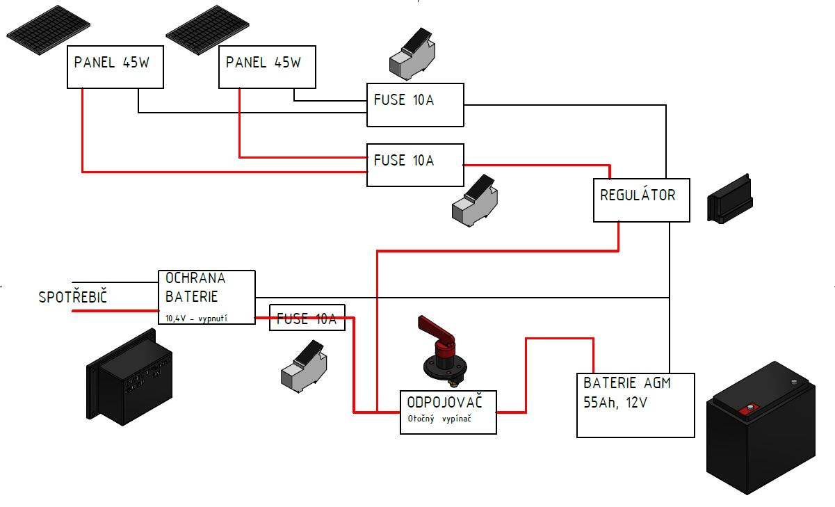

Dobrý den/Ahoj,
dostal jsem doporučení na tento web, tak zkouším, snad pomůžete. Ve zkratce, vymýšlím jednoduchý solarní systém na nabíjení telefonů, případně wifi, led osvětlení, nějaký displej, odběr maximálně 150W, nic extra náročného. Nicméně celý systém je celoročně venku včetně baterie. Rád bych dostal rady ohledně těchto témat:
1. Vhodnost použité baterie a její ochrany
- AGM 55Ah, 12V - https://batteryempire.cz/agm-baterie-12 ... ional-info
- Ochrana - https://ecoprodukt.cz/p/72263-odpojovac ... 9#download
2. Jestli je správné zapojení
- v příloze jednoduché schema
3. Vyhovující regulátor
- https://www.hadex.cz/g912g-solarni-regu ... yAQAvD_BwE
Budu rád za rady a doporučení!
Děkuji!

Odpojovač baterky je špatně.Nikdy nesmí dojít k odpojení baterie od regulátoru kde jsou připojený FV Panely!!!.Při odpojení dodržet postup!! 1-Odpojit FV panely,2--Odpojit spotřebič,3---Odpojit Baterku.
Při zapínaní systému přesně naopak

Z jakého důvodu se nesmí baterie odpojit? Nebo, kde by měl odpojovač být, abych celý systém mohl vypnout? Když třeba bude lavička ležet měsíc ve skladu v paletě..

Ty chceš pwm regulátor. Tomu by to snad vadit nemělo. Ale u mppt regulátoru výrobci často uvádějí, že se mají nejprve odpojit fv panely a je rozumné je poslechnout.

Prostě odpojíš kontakt od baterky.
Samozřejmě tam odpínač můžeš dát, ale když máš panely připojené nesmíš ho vypnout.

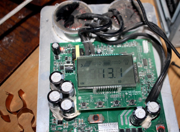

MPPT regl. na toroidne cievky a ta energia v nich musi niekde ist,
ak sa odpoji baterka a
ostanu zapojene.
Ak je nizka frek. PWM a malo kondov, / tie dva dole /,
tak to snubber nepobere.

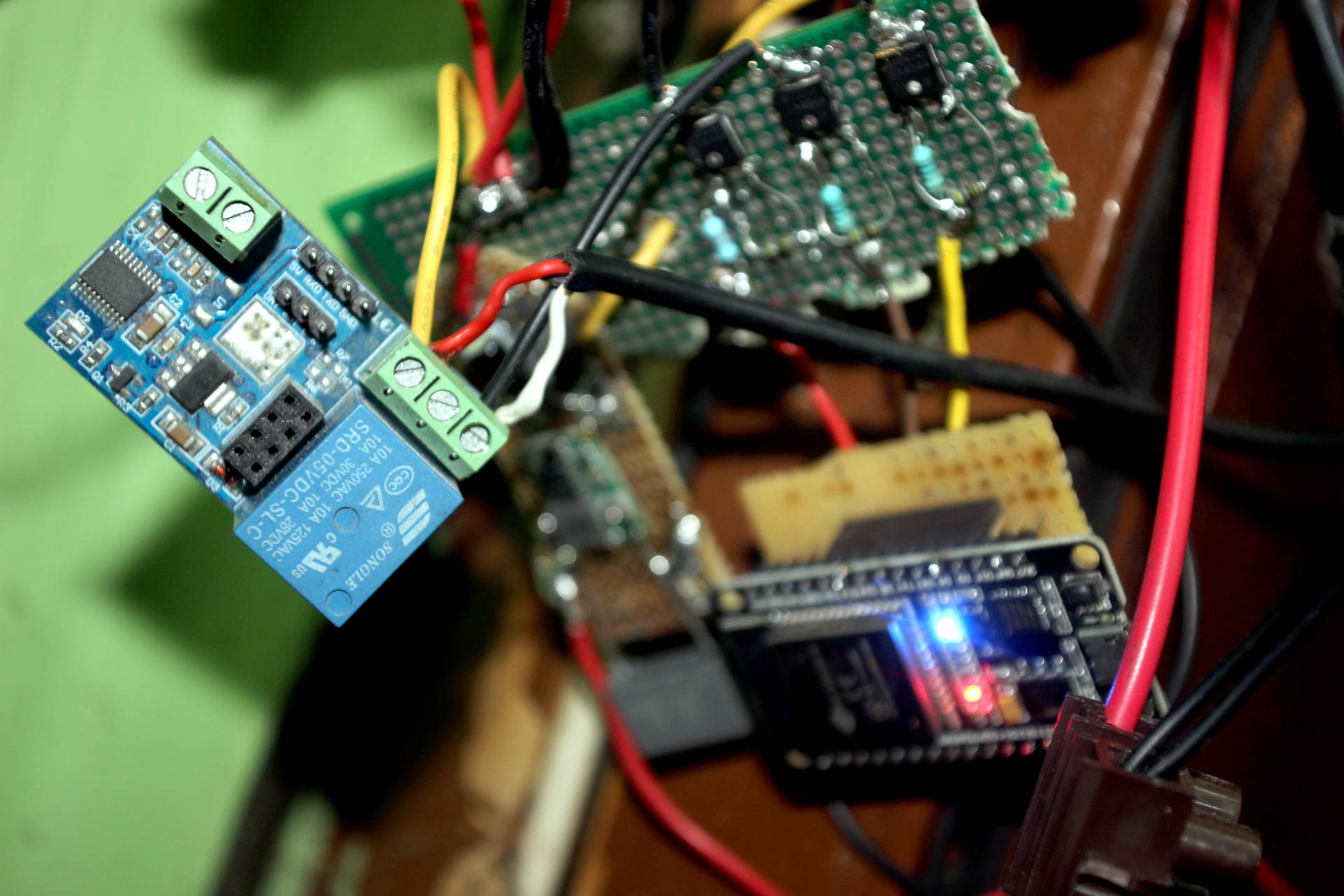

Na druhej foto je PWM, tam su len tie tri FET-y
a nie je tam akumulovana energia v toroidoch.
Ten PWM regulator, ma obmedzene moznosti nastavenia,
takze tam nie je napr. tepl. kompenzacia cez cidlo
a treba uvazovat aj ci bude schopny pracovat nikde v uzavretom priestore
a neprehrievat sa, ono sa setri vsade.
Ak bude von, tak zase ci ma vhodne krytie alebo odolnost 5 - 85 % alebo 5 -95 % humidity,
MPPT:
PWM:
MPPT:
PWM:

Ok, takže úplně jednoduše. Prostě nejdřív odpojím panely pomocí toho pojistkového odpínače a potom až mohu otočit vypínačem na baterii. Při zapnutí opačný postup. Nejdřív zapnu baterii, potom zacvknu pojsitky u panelů.
Díky za reakce!
Regulátor a celá elektronika je dobře schovaná, celkem i v prostoru, takže tam by prblém s chlazením/přehřátím být neměl. Spíš jestli ta ochrana baterie bude fungovat správně.

Ochrana aj s externym zapinanim jemnejsimi krokmi.
