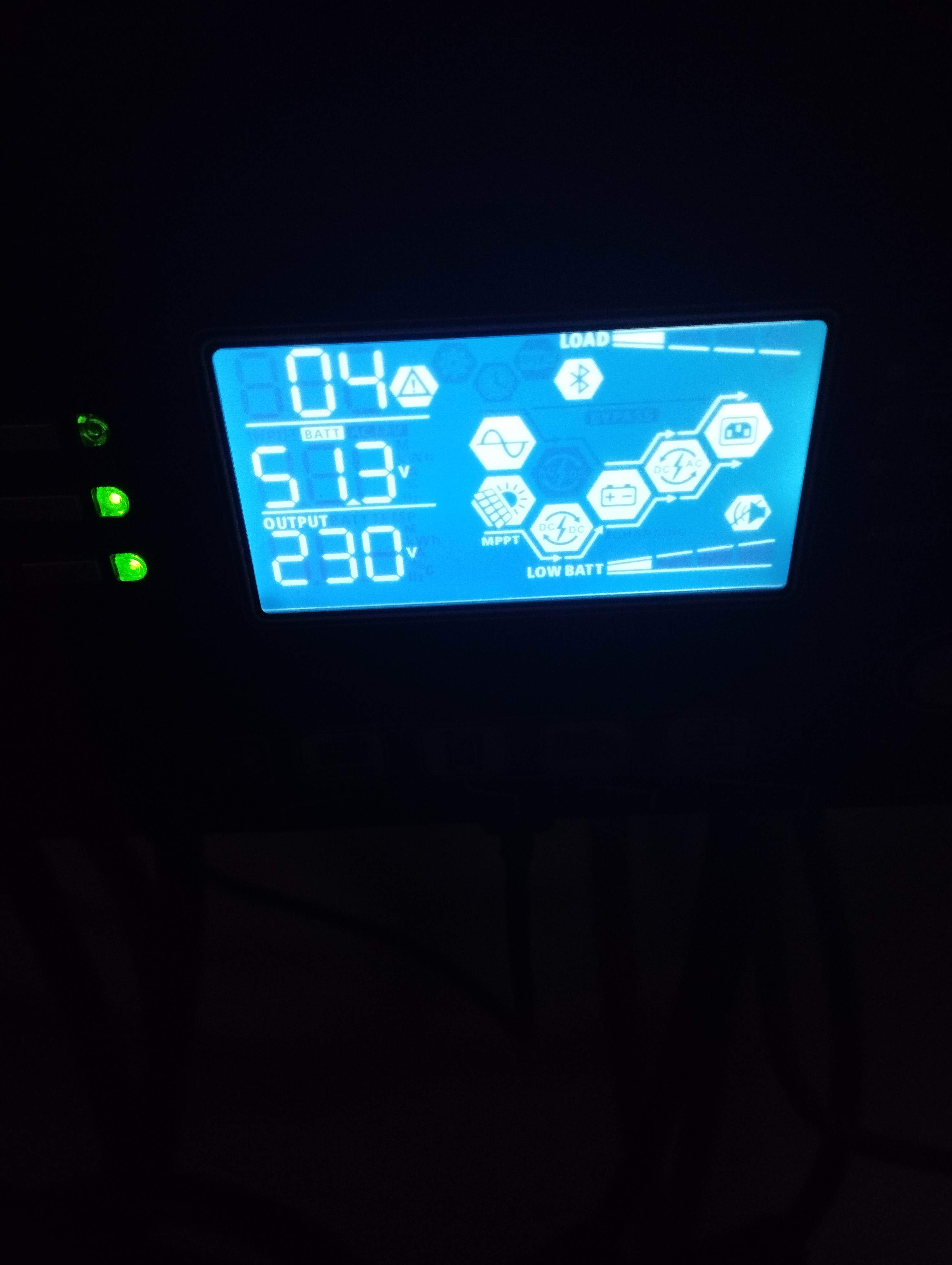

Měl bych trošku jiný dotaz i když to třeba také nějak souvisí.
Konečně jsem si připojil k tomuto měniči 16xlife 280A. Používám program Solarassistant a mám nastaveno:
toto je fotka: low batt
přitom sám sobě ukazoval 51,3V na baterce.
BMS jkBms ukazuje to samé napětí baterky.
Se tady píše restar měniče, to je co? když vypnu měnič tlačítkem, odpojím panely, odpojím síť a odpojím baterky? To jsem udělal a nic, pořád stejné.

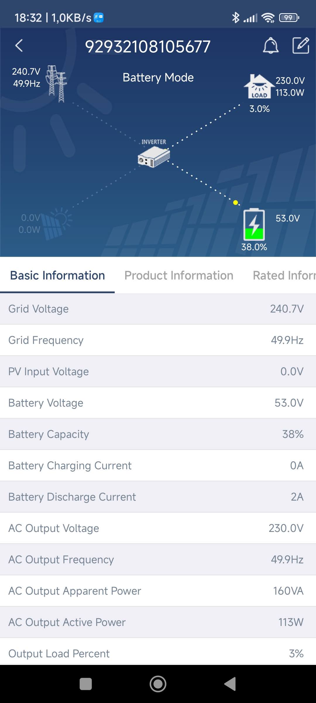

Ještě jsem si kvůli tomu naistaloval program Watchpower do mobilu a aktuálně to ukazuje:
napětí baterky 52.6V a 34%.
Firmware má asi úplně poslední: 72.00 to už tam bylo, koupeno o prázdninách loni, přímo u MPP solar.
jsem přišel k měniči který řval - pískal jak utržený, a chyba 04 (nízké napětí baterie)Battery type - User
Charger source priority - Solar first
Shutdown battery voltage - 49.0 V
To grid battery voltage - 50.0 V
Back to battery voltage - 50.0 V
Battery float charge voltage - 53.9 V
Battery absorption charge voltage - 55.2 V
Max charge current - 50 A
Max grid charge current - 2 A

Bylo to odpojeno dostatečně dlouho?
- Příspěvky: 4724
- Reputace:316
Re: Axpert mppsolar 5048 king
Osobně vše odpoj i baterku a nech to víc jak minutu tak.
Pak připoj pouze baterku a projdi všechna nastavení přímo na měniči a hlavně skontroluj jak jsou tam nastavené položky pro odpojení na nízké napětí zda tam není náhodou nějaká větší hodnota.
Taky skontroluj všechny kabely od baterek k měniči zda není někde přechodový odpor a pak při zátěži spadne na měniči napětí. (Doufám že baterky jsou připojené dostatečně tlustým kabelem!)

Máš nastavené shodné napětí pro přechod na síť i návrat na baterky. Návrat na baterky musíš dát výš. Ideálně někam k plnému nabití, podle tvých potřeb. Ale určitě ne na stejnou hladinu s přechodem na síť. Řve protože se tam blíží.

Ano v těch položkách má chaos:
No to vypnutí bylo jen chvilku asi tak na pět vteřin, zkusím vypnout na delší dobu a nastavit přímo v menu měniče. Jak jsem psal, zkusil jsem požít přímo aplikaci Watchpower kde se nastavené hodnoty shodují.
Dnes byla baterka dobita doplna a aplikace ukazuje toto: ještě v to samé programu jsem našel položku co se tváří jako restart?
když bude někdo vědět co tam dát. Budu rád.To grid battery voltage 50.0 V
Back to battery voltage 50.0 V

Na stav baterky co si myslí měnič vůbec nekoukej. Je to podle napětí. Myslím že do všech reglu tenhle nesmysl dávají, protože jim prostě zbylo místo na displeji. Máš vytištěný manuál?
