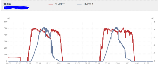

Já jsem s tím trochu eperimentoval (u Goodwe). Dva dny po sobě s relativně "vymetenou" oblohou jsem to měl nejdřív zaplé, pak vyplé. Cca v poledne mi komín začíná stínit některé panely.
Když je to zapnuté, klesne napětí, zůstává proud, při vypnutém se napětí drží a klesá proud celého stringu. Celkově byla výroba za den v podstatě stejná
Možná podle druhu zastínění to někdy může mít efekt, ale u mne nula od nuly pošla.

Na tom prvním grafu, je to dobře vidět jak Střídač nacházel globální maximum na nižším napětí. Postupně se zvětšujícím se zastíněním, aktivoval další bypass diody na panelech.
Vliv na celkový denní výkon, samozřejmě záleží případ od případu, ale aspoň se při aktivovaných bypass diodách nepřehřívají zastíněné panely.
