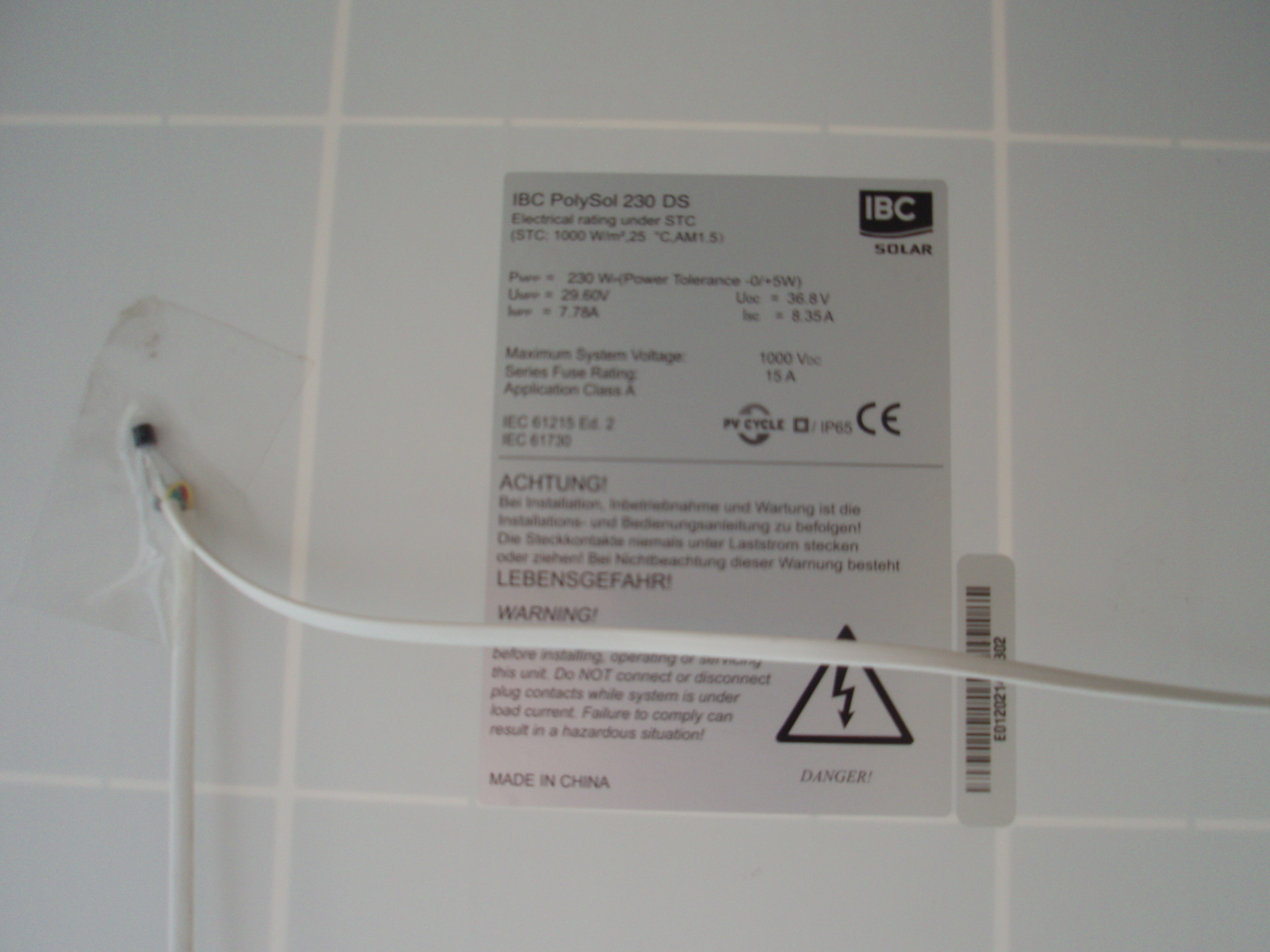

Panel ze zadu, je tam vidět přilepené čidlo teploty dallas (pro výzkum tam jsou 4 v každém rohu)

Super FrenkyFrenky píše:Panel ze zadu, je tam vidět přilepené čidlo teploty dallas (pro výzkum tam jsou 4 v každém rohu)
Zaujíma ma aká je teplota na panely keď pere slnko.V sobotu keď som rozširoval systém tak som ledva udržal panel v ruke ako bol horúci

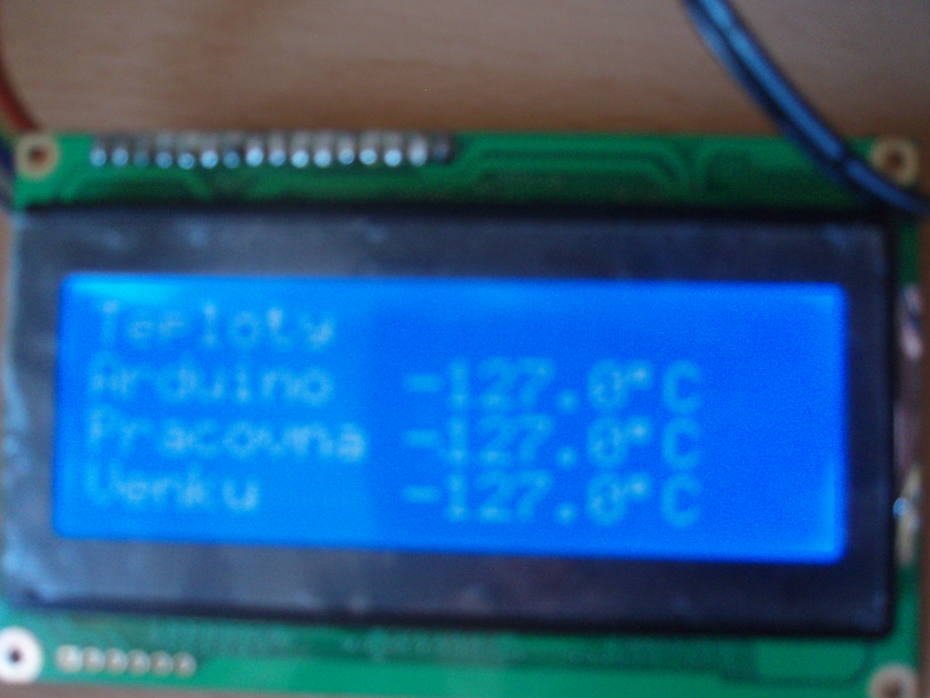

Protože nejsem spokojen jak SDS počítá a měří, tak bádám a bastlím v oboru Arduino. S Arduinem jsem začal těsně před Vánocemi a nejsem programmátor, jsem jen takový přepisovač kódu ctrl+C ctrl+V, pak bádám a snažím se aby to něco ukazovalo, dělalo, blikalu a tak. Nemůžu se srovnávat s takřka profesionálními výtvory Filipa.
Takže na Arduinu Mega běží základ programu Ardosolar, který jsem někde stáhnul s internetu a na něm jsou přilepeny některé podprogramy na měření teploty, hodin atd. Je tam modul RTC (hodiny), modul na převod RS232 na TTL. Další podprogramy na sekundový záznam dat se záznamem na SD kartu (neumím ho přinutit na delší intervaly. Běží na něm jednoduchý WEB server.
- Frenky
- Příspěvky: 877
- Reputace: 154
- Lokalita: Doubravička
- Výkon panelů [Wp]: 8700
- Kapacita baterie [kWh]: 25
- Bydliště: Doubravička
Re: FVE Frenky Mladá Boleslav
Ovládání je přes malou klávesnišku 4 x 4 tlačitka, mám tam 8 relé, které zatím ovládám přes ta tlačítka (přes WEB na tom pracuji). Displej je 20 x 4, (možná koupím v GME ještě větší) podsvětlení displeje je regulováno přes PWM.
