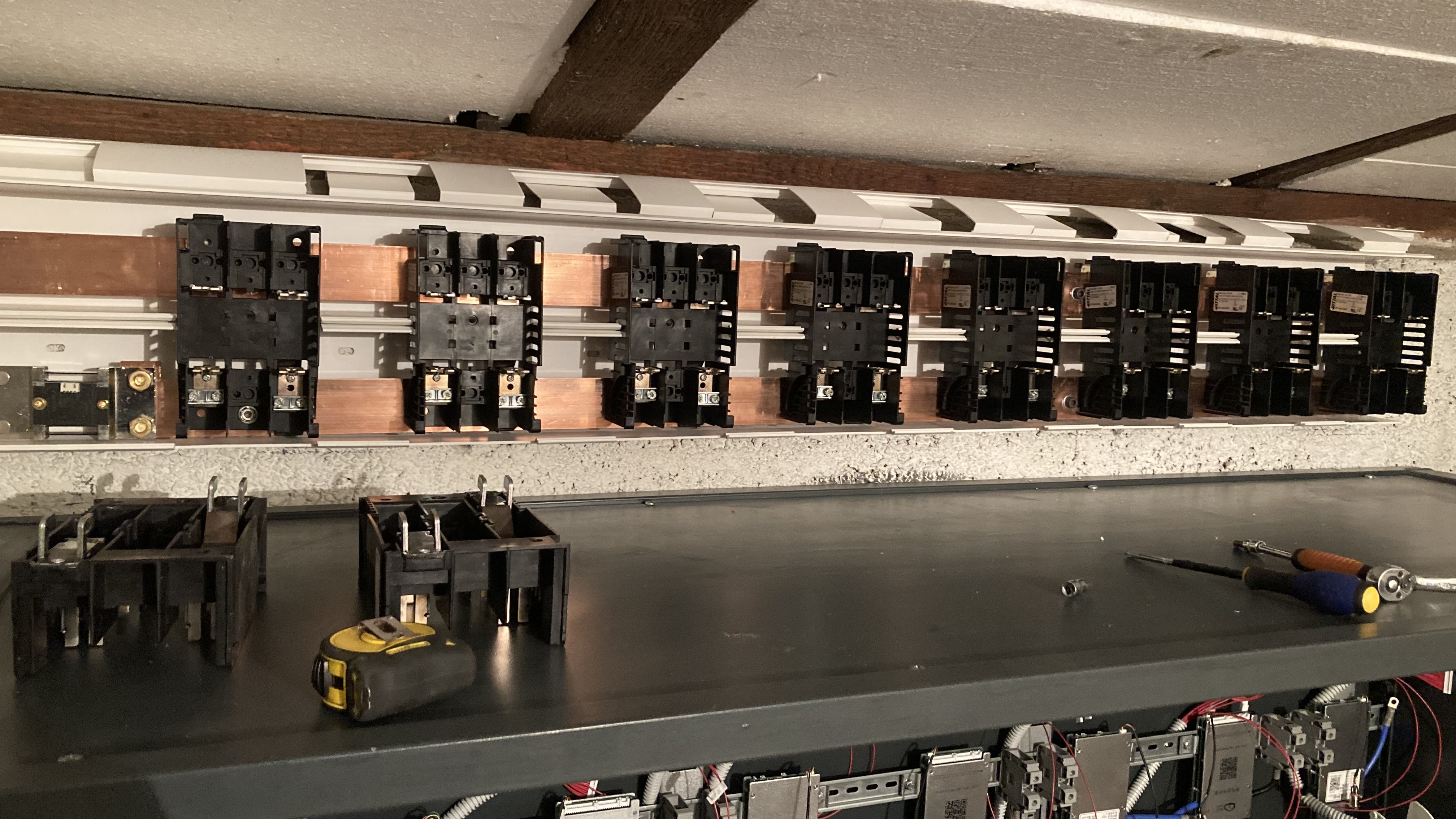

Migel píše:

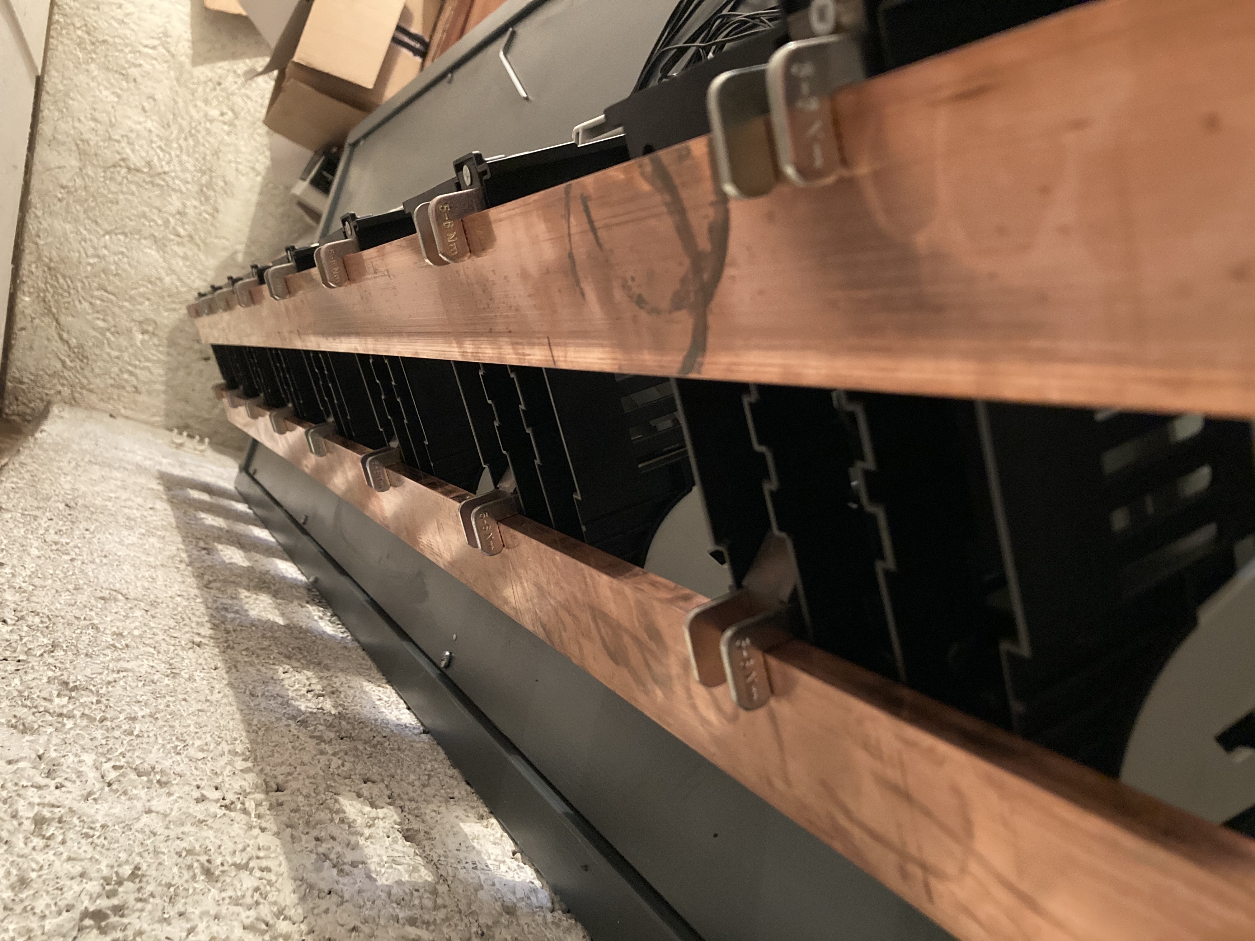

To su odpajace na listy respektive na medene pasoviny su to ro rozmere 200x5x1cm
Zabudol som napisat ze su to odpajace na nozove poistky trojmiestne z toho strednu poziciu som odtial vyhodil a je tam len +a- na kazdu baterku zvlast a takisto aj kazdy menic a regulator ma svoj odpajac

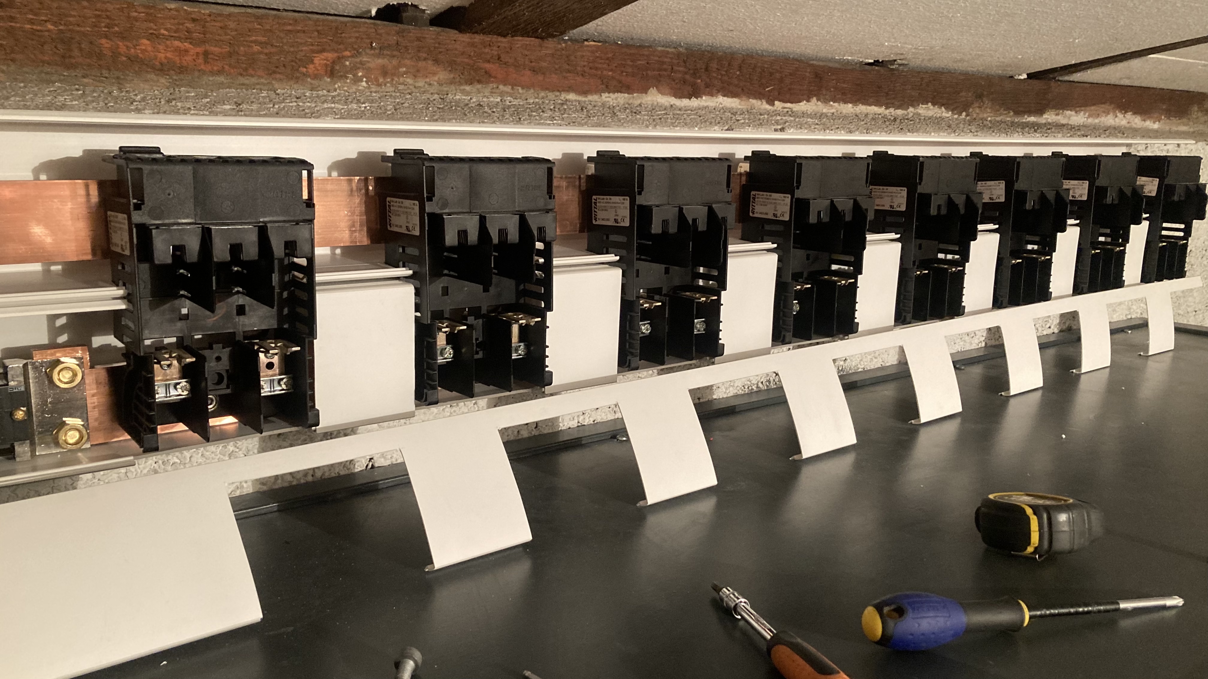

cipis píše:
Osb vyhod, dej cetris/cemvin nebo proste neco nehorlaveho.
Byl by prosim detail tech sin a pripevneni tech odpinacu nebo co to je?
Ta doska je tam len tak zatial aby som videl ako mi to vychadza..pojde tam cetris s hlinikovym plechom a od predu bude posuvne plexisklo aby to bolo uzatvorene a prehladne..
a stále v štádiu budovania :repair: (rozširovania)

Tak posielam detail toho uchytenia tych odpajacov a aj bms...
Kazdy odpajac ma zozadu nozicky na uchytenie na pasovyny..a od spodu mam vyvody na baterky a takisto aj menice a regulatory.ono vyhoda tychto odpajacov je ze sa daju prerobit lahko aj len cisto na kable alebo vyvody presunut na vrch..ako kazdemu dovoluje instalacia..

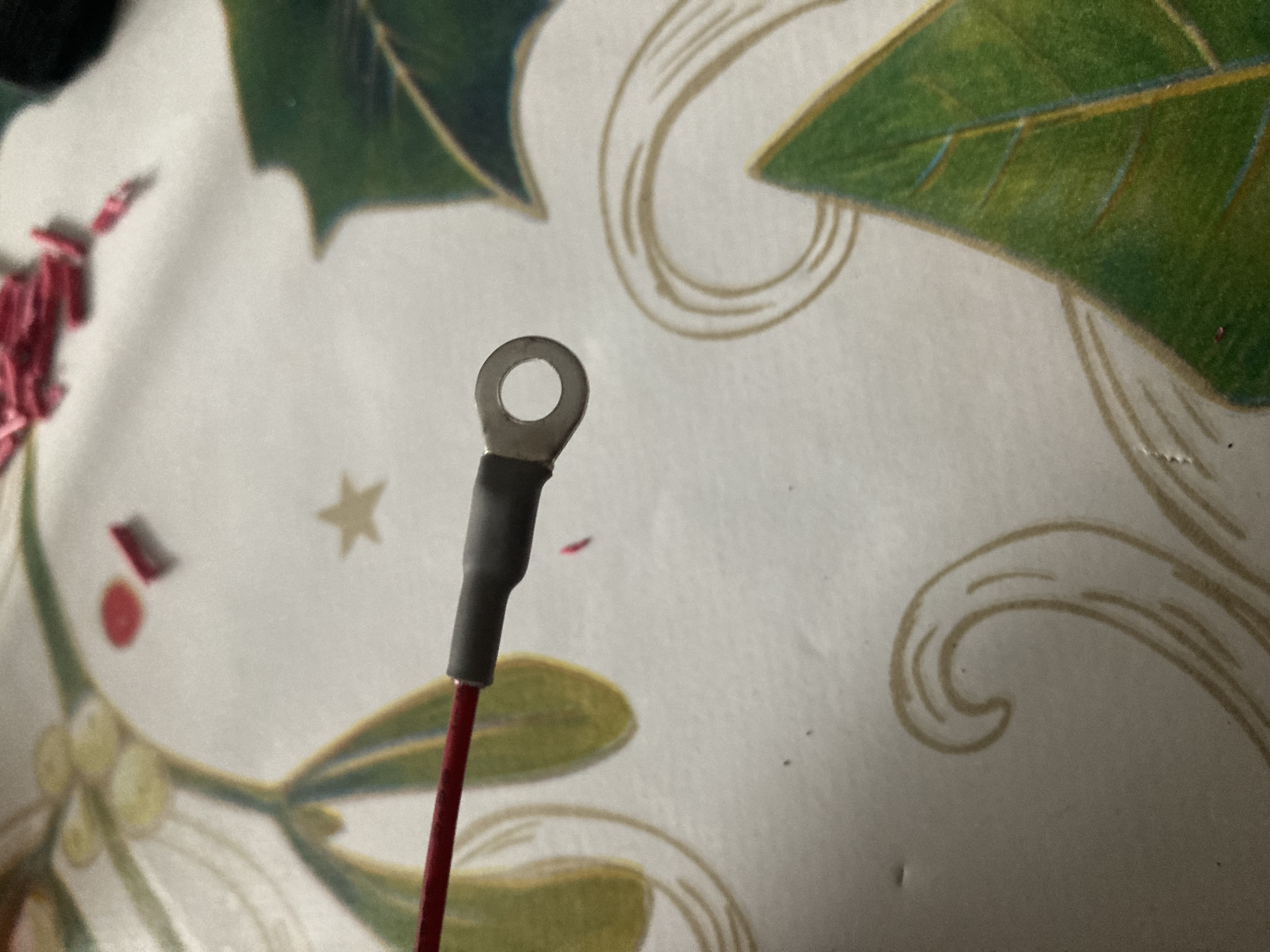

Taaak neska trochu slimacia robota a bolia stoho prsty :)
Dostal som sa k lisovaniu ociek na bmsky a je to nekonecna robota ked ma clovek nakrimpovat 130malych ociek :|
Co uz ked som dlhsie chory tak aspom totok sa da robit vnutri v teple..ono tato choroba je asi vaznejsia nez tie ostatne bezne :lol:
Uvidim ci nebudem mat problem stym blututom som zvedavy..

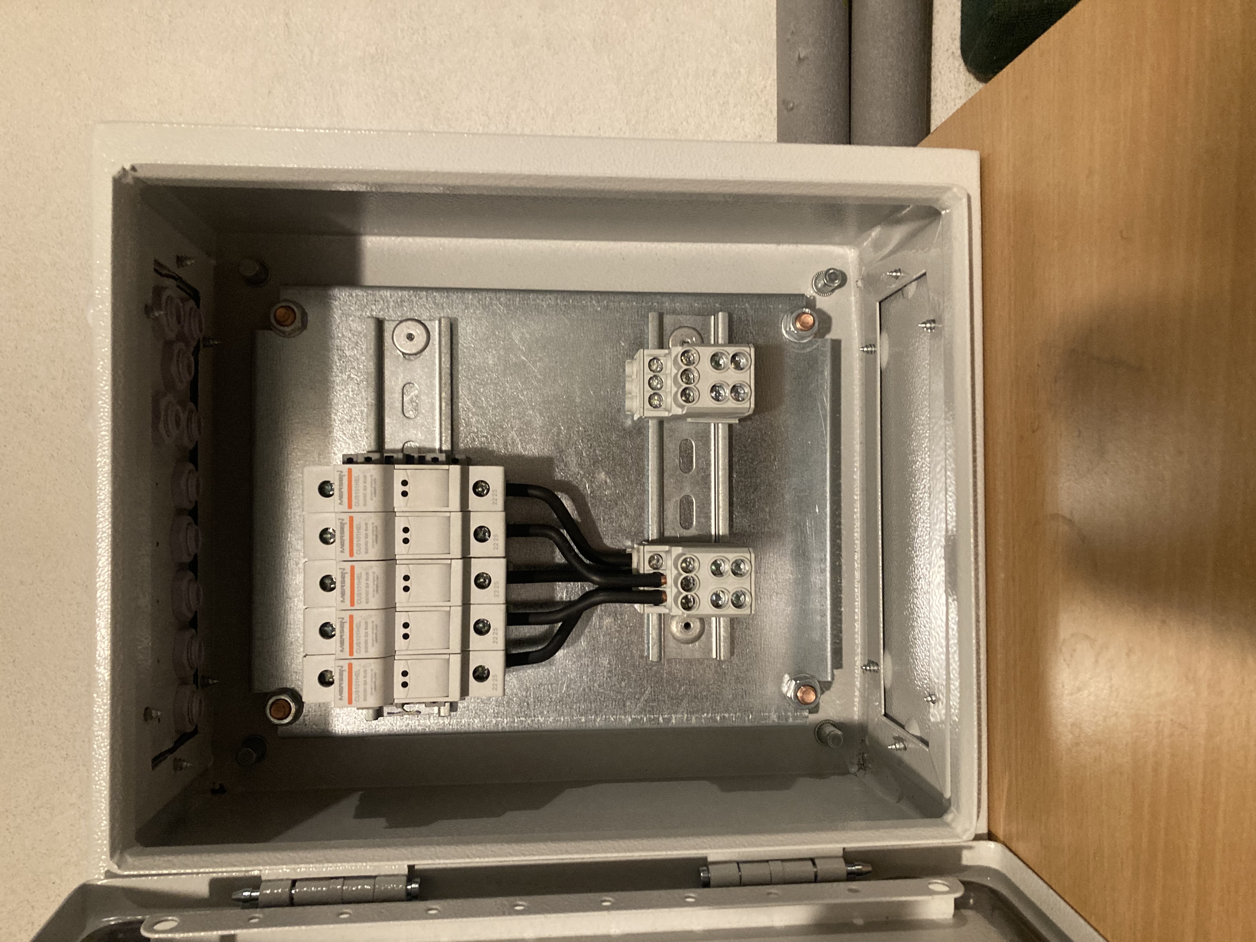

Vcera som konecne dokoncil kablovanie z bmsok na baterky a dal dokopy rozvadzac co pojde k stringom pod strechu..uz nech je krajsie pocasie nech to uz spustim.. :repair:
Este tam pride medzi tie svorkovnice zvodic prepetia

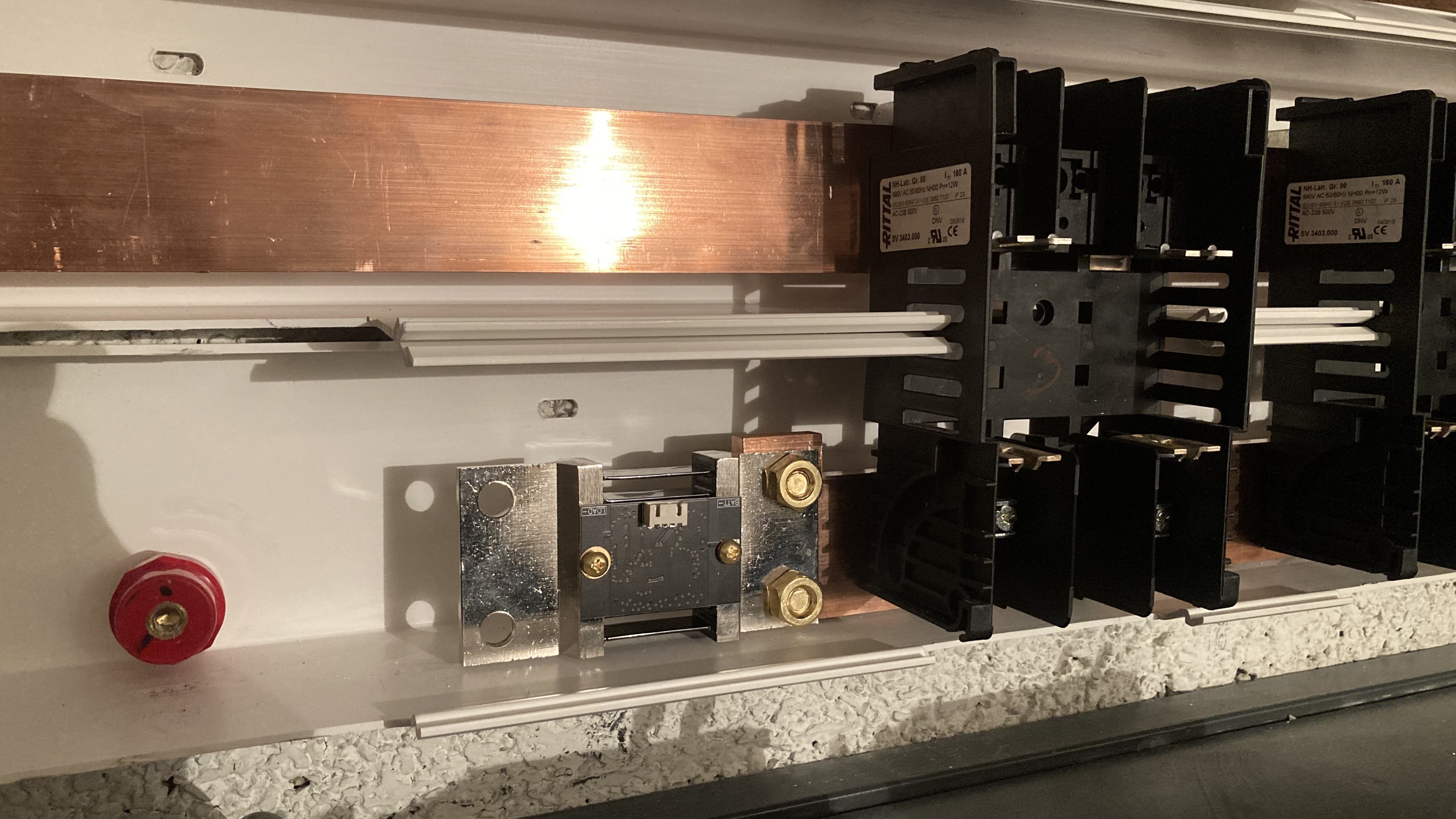

Ahojte..dlho som tu nic nedal a ani nebolo co..dlhsie som sa nedostal ku ,konikovi" :) ...
Ale cez vikend som dokoncil odpajace k baterkam a prisiel aj bocnik s ciny tak som ho nahodil na zbernicu..momentalne budem pripajat baterky k zberniciam ked si vtyzdny dokoncim kable s ockami co pojdu na ne..a cez vikend ked vyda by som ich zapojil a nastavil vsetky bmsky a aj ten shunt co prisiel s ciny..tak uvidime..dam sem aspom nejake foto a v tyzdni pridam ostatne (nemal som kedy to odfotit ako celok) tak aspom nieco pre predstavu ako som schoval tie zbernice..

cipis píše:
Jak si vyhračičkoval s tím víčkem lišty :D
Sak kto by sa pozeral na tu 2cm medzeru nad tymy odpajacmi :lol:
Inak to je ten bocnik aj stym monitorom od toho juncteku co sme sa bavili cipis vtedy..tak potom sem dam info ako to funguje,sam som na to zvedavy..

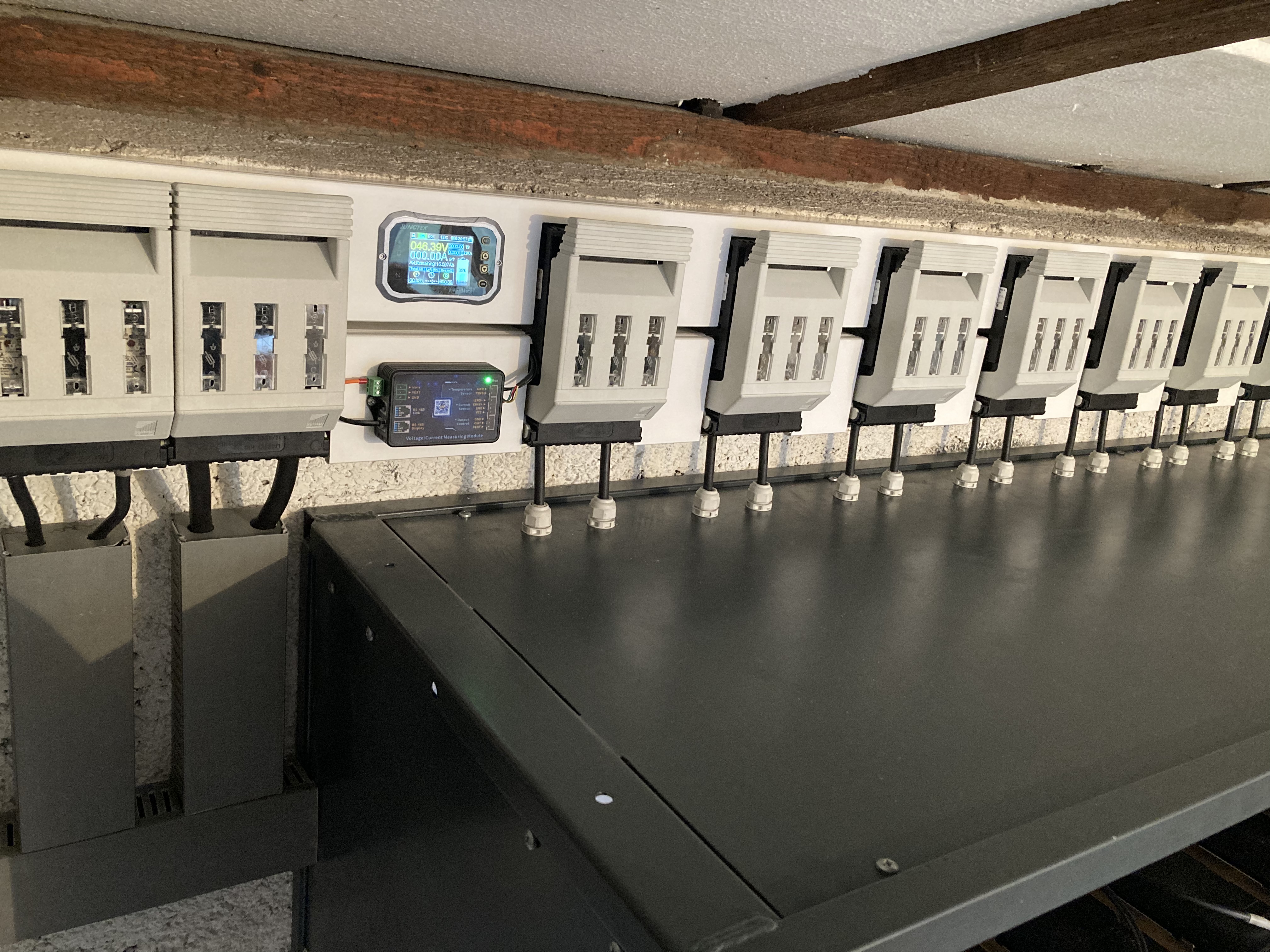

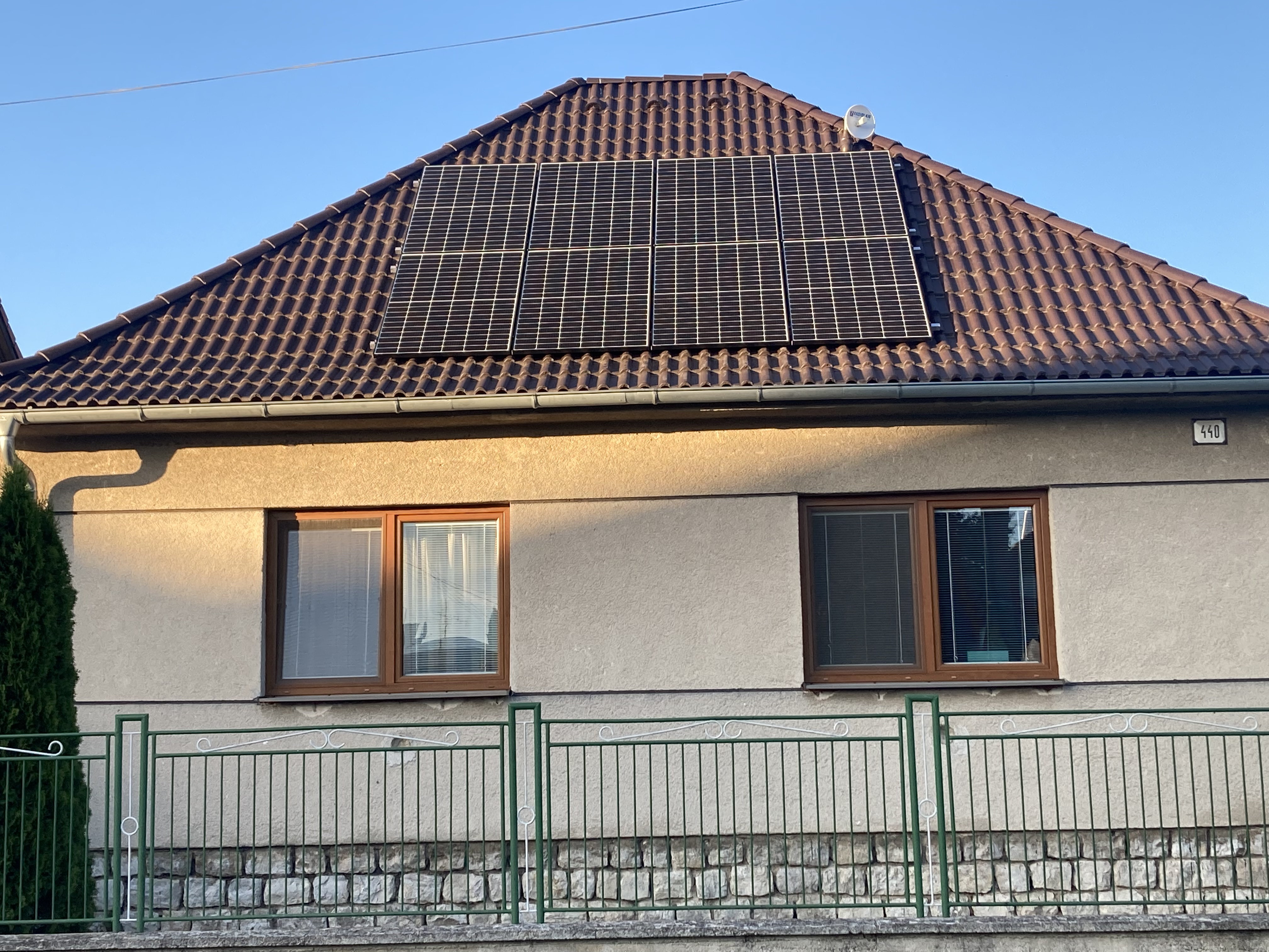

Caute osadenstvo..tak dnesnym dnom som dokoncil vsetko okolo bateriek,menica,reglu a busbarov..dopojil som displej k shuntu a osadil ho nad nim a dorobil som aj konce aby to bolo zavrete aj z bokov,zapojil baterky a skusil spustit.cuduj sa svete iskri nelietali :) nastavil som bmsky (aj ked ich asi budem mozno prestavovat este) tymto mam jednu cast montaze za sebou a teraz ma caka rozvadzac a prepojenie panelov na streche plus pridanie este dvoch.
Do buducna by som chcel este od dvora pridat panely mozno rovnakeho vykonu ako na prilozenej foto alebo viacej uvidim co zozeniem..
Do spodnej rady pribudnu este dva panely, celkovo 3,8kwp

Tie odpajace a baterky vyzeraju spicovo, len si kladiem otazku, ako to bude fungovat.
Baterky budu zatazovane nerovnomerne, ta prva pri shunte najviac, ta posledna vpravo najmenej.
Teraz ten shunt sa mi nezda velmi kvalitny, takze SOC bude nepresne.
No a preco je menic a regl tak daleko od toho shuntu a uz nie cez busbary ale len cez vodice ?
Migel
Příspěvky: 1751
Reputace: 280
Lokalita: Pod Karpatmi
Re: Jednoduchy monitoring
Nový příspěvek od Migel »
Vsetky odpajace su na busbaroch o rozmere 5cmx1cm a dlzke 2m (su na 800A alebo vysie uz si to nespomeniem presne)a to aj tie odpajace na menic a reg. Prva a posledna baterka su od seba 140cm neviem ako inak sa da vyriesit ak su baterky paralelne..je jedno ci sa davaju nad seba do skrine alebo vedla seba do police stale tam bude rozdiel medzi prvou a poslednou.kable mam od kazdej baterky rovnakej dzkyplusy aj minusy preto to vyzera skrutene tie kable..
Menic je vzdialeny od odpajaca na busbare 150cm 50mm2 kablom..
regulator je od nich tiez do 180cm 25mm2 kablom.nad ten menic pocitam este s jednym takym istym a on ma z tej strany ventilatory takzie blizsie to uz neslo k voli vyske stropu ked tam pride este jeden nad nim..
Shunt je do 600A (aj ked na nom bolo vyrazene 720A) a dlho som zhanal daco schopne comu su da verit(na internete je dost videii a porovnavaju to s victronom)

Kabely sice shodné máš, ale ne už délku po busbaru.
Čistě teoreticky by měla mít první baterka plus na první pojistku prvního odpínače vlevo a mínus na třetí pojistku posledního odpínače vpravo. A další podobně, aby byla vzdálenost plusu a mínusu po busbaru od shuntu shodná.
Otázka je, jestli na těch 500 mm2 bude vůbec nějaký měřitelný úbytek.
Pokud by se uzemnilo mínus, tak se mohou ty pojistky na mínusu místo něj použít na dvojnásobné množství baterek.

Davam som to jeden odpajac na jednu baterku.sko vravys cipis..:pozicia vlavo je plus a pozicia v pravo na odpajaci je minus, stred je volny..
