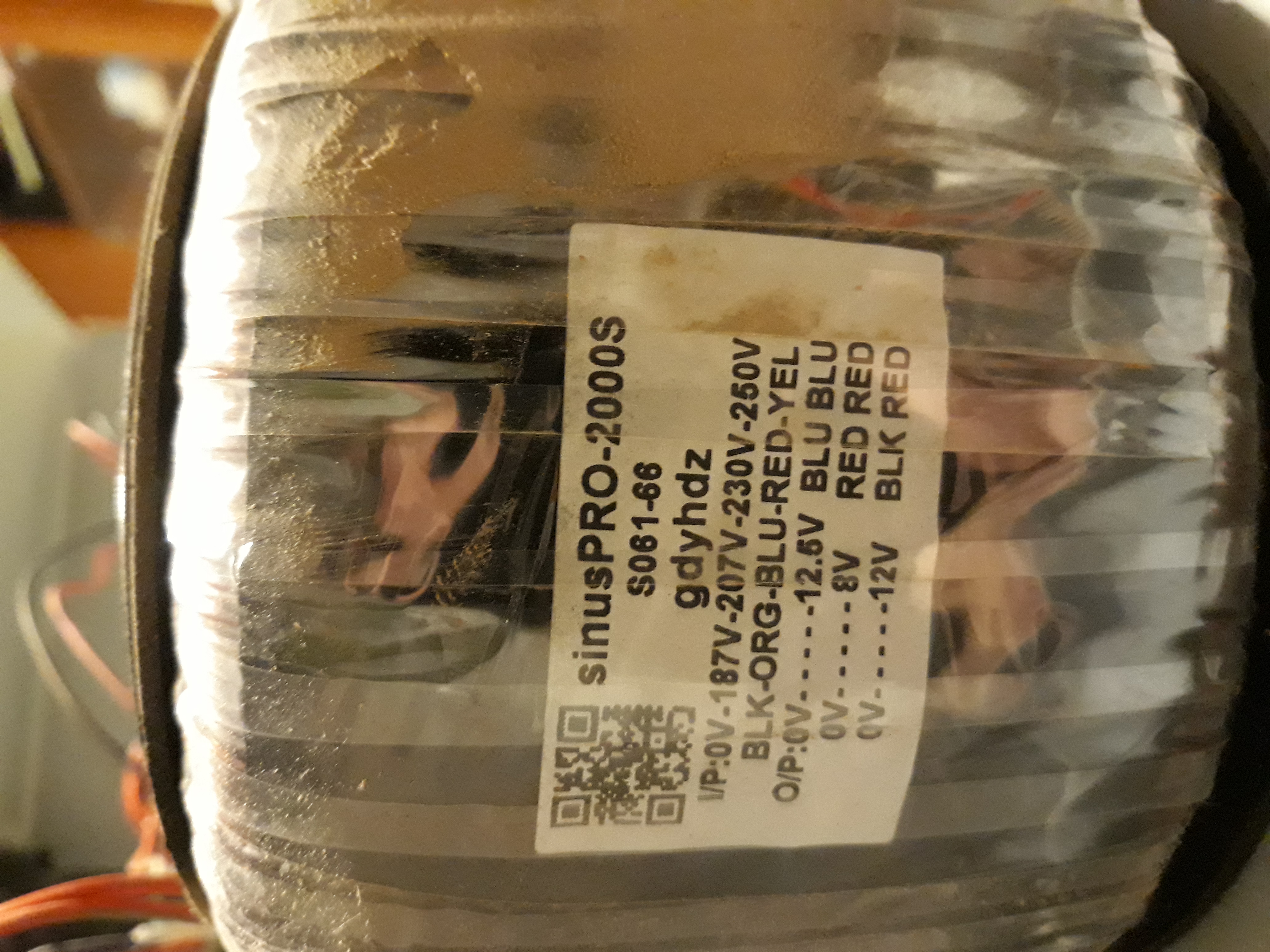

Trafo:
vizuálně žádné škody, zatím neměřeno
primár 230V, má odbočky pro cvakání s napětím
sekundár hlavních 12 V přes cívku, plus pomocné napětí při řídící desku 8 a 12 V

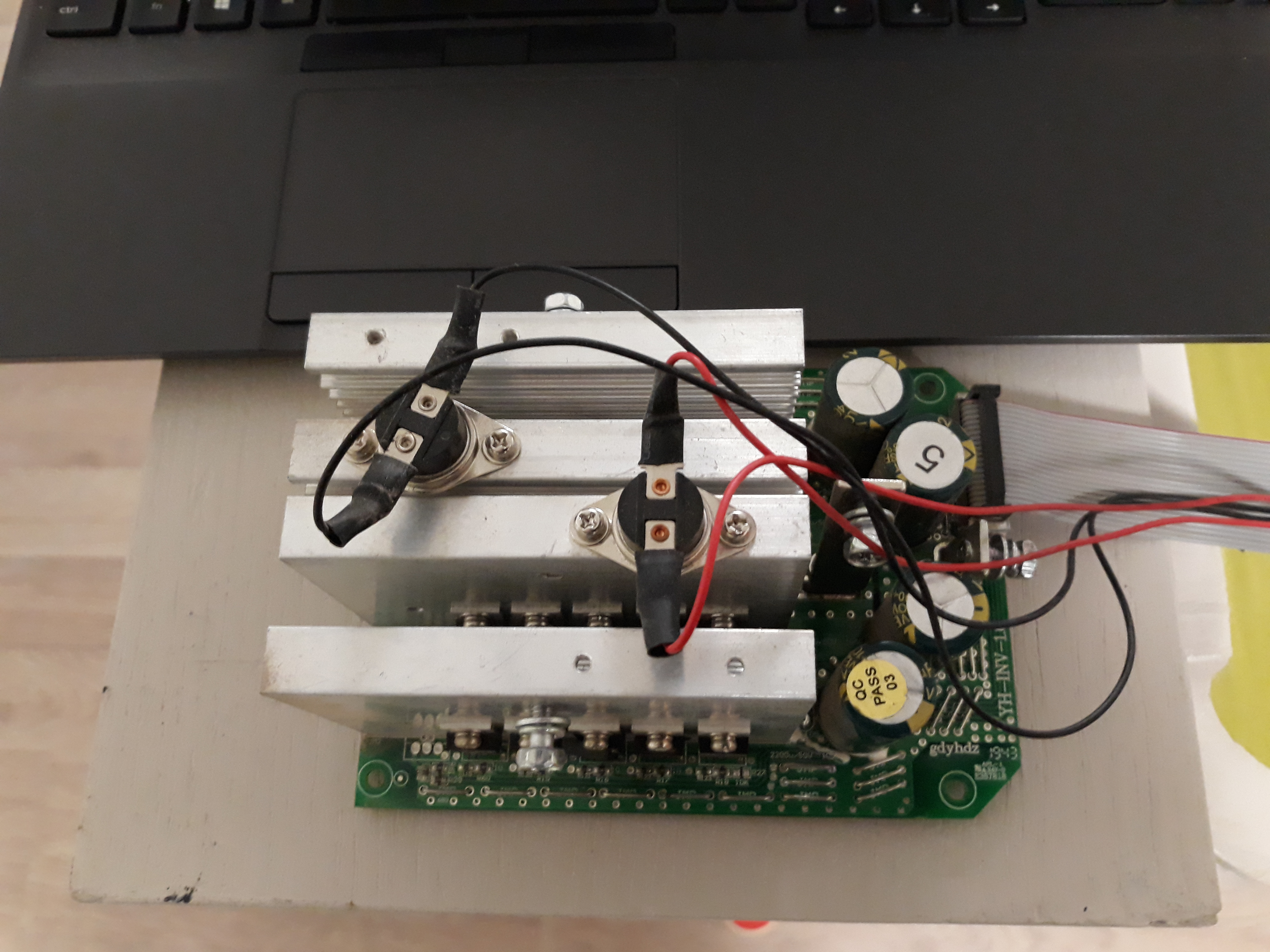

řídící deska:
vizuálně bez škod
vizuálně bez škod

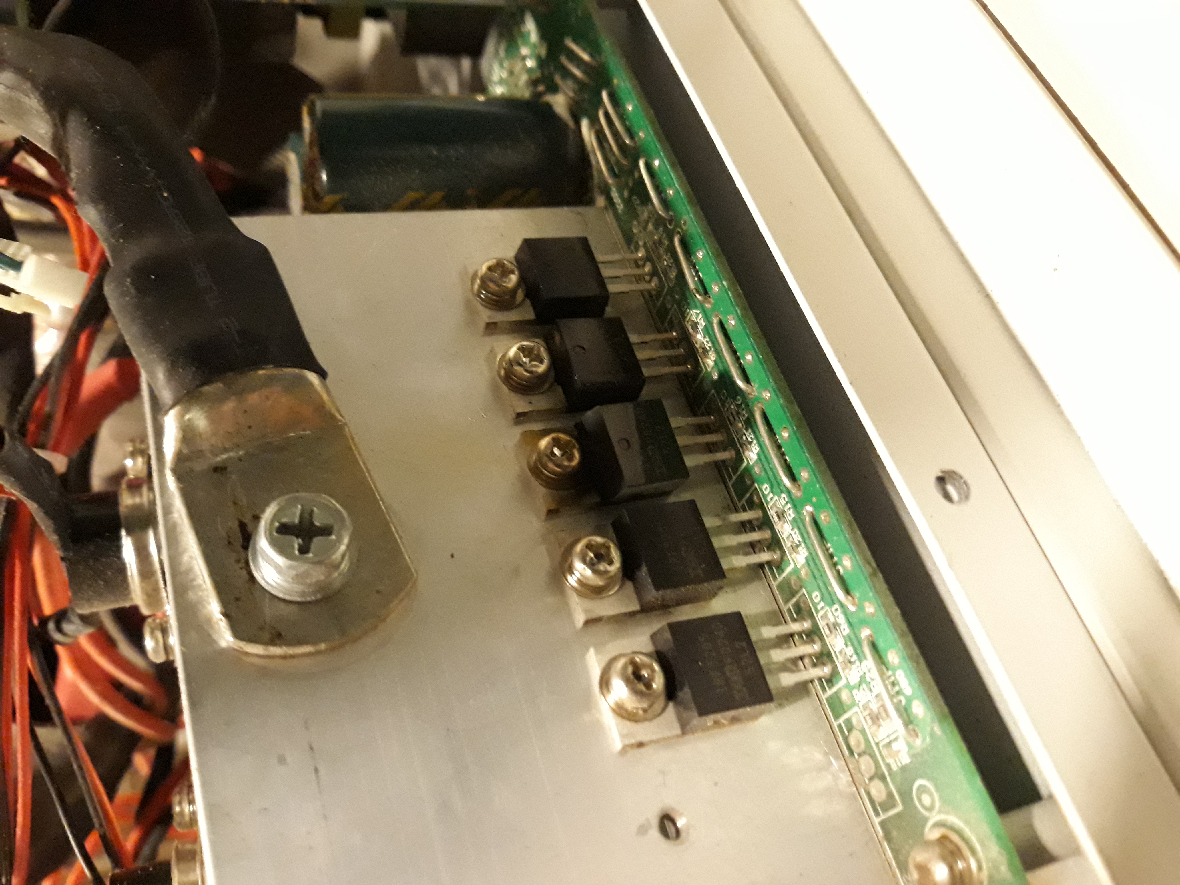

Nejvíce škod je na měniči, je to vlastně oboustranný měnič 12/24 V, protože to jede přes ten toroid, takže to z 24V baterek/mppt dělá 12 V do trafa. No a když se zapne nabíječka, tak to dělá z 12 V z trafa těch 24 V do baterky.
Krásně vybuchlé tranzistory, čmoudíků i se stopou na tišťáku. Ale nevypadá to, že by tam něco jiného odešlo, než ty tranzistory. Číňam navíc šetřil, nachystáno vše pro šestice tranzistorů, ale osázeno jen 5.
Připojení trafa je přímo na chladiče tranzistorů
A zde byla asi jedna z příčin, proč čmoudíky. Jede kabel nebyl dotažený, regulérně se to hýbalo, asi o milimetr. No a nabíječka dostala přes noc čouda, protože jsem před tím zapojil vybité Li-Ionky ... Tak to jelo půl dne 20 A. Přes ten chatrný, nedotažený, spoj ...
