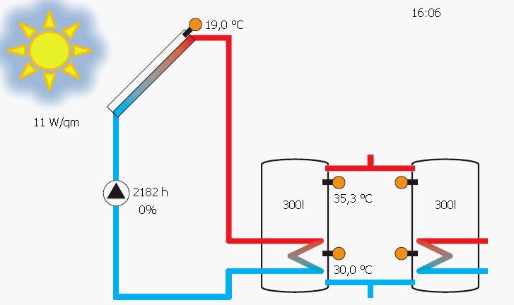

Dobrý den, rád bych se optal jestli mi někdo poradí a pomůže dostat data jednotky Resol Solarregler DeltaSol® BS (odkaz na jednotku níže) do grafu? zatím se mi podařilo přes originální softwer vytvořit obrázek.

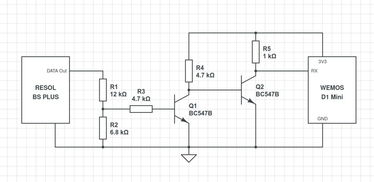

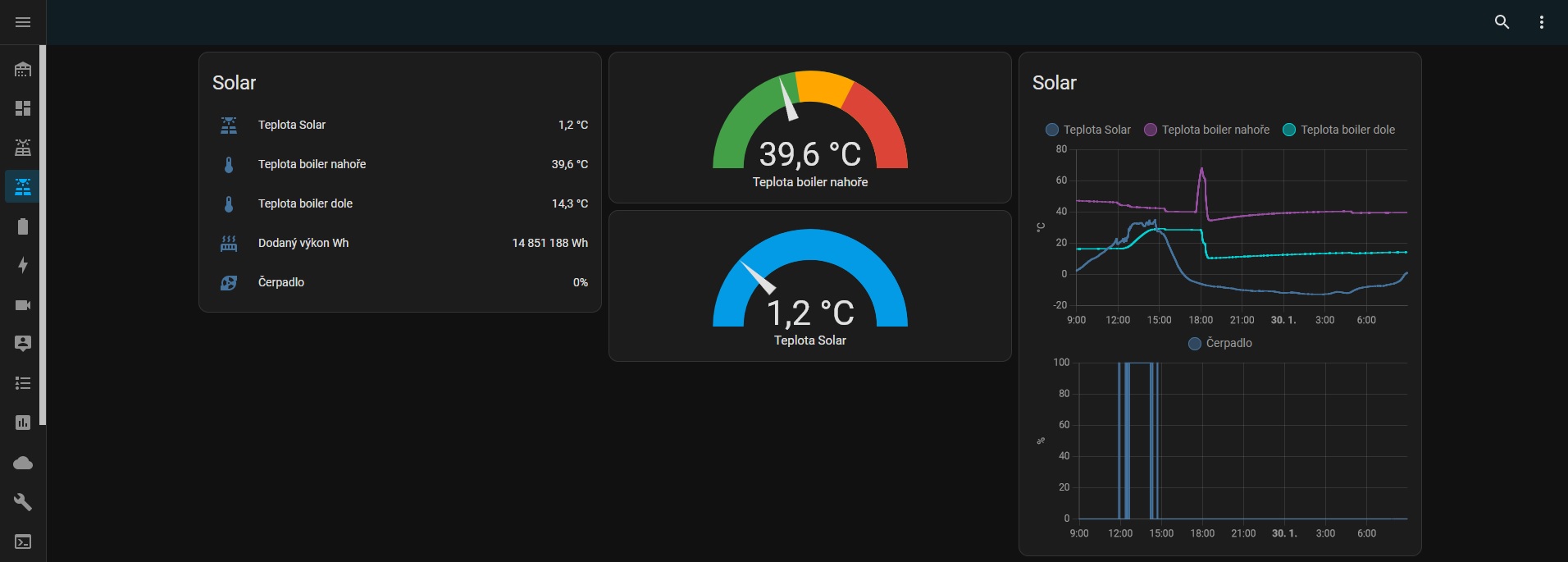

Toto je sice hodně staré vlákno, ale kdyby se někomu hodilo číst data ze solaru s jednotkou Resol Deltasol do home assistant, tak já to mám funkční. Funguje mi to s ESPHome na čipu ESP8266
a schéma komunikačního obvodu

Som presvedčený že teplota vody v oboch AKU nádobách bude rozdielna - chýba tam podľa mňa čerpadlo medzi oboma AKU nádobami aby sa teploty vyrovnaliZelenej píše:
