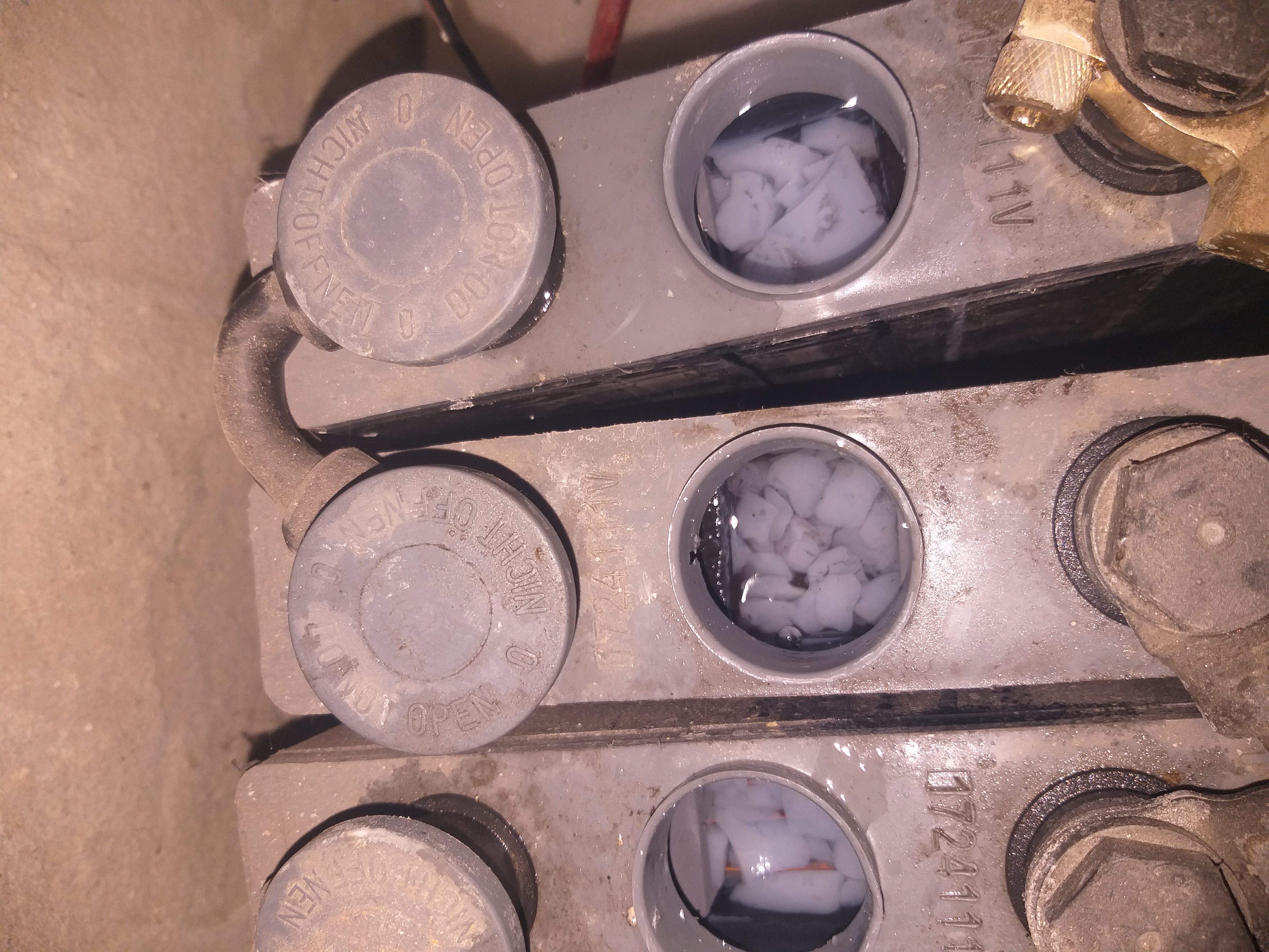

Zdravim som tu novy aj ked uz par rokov studujem toto forum chcel by som poprosiť o radu skúsenejších jedna sa o 2 sady clankov 2v 220ah 24v system bol som dlhodobo mimo domu axpert bol trvale na bypas a udrziaval baterku nabitu no zjavne doslo k strate elektrolytu nejaku kapacitu maju no neviem zmerat no co ma znepokojuje nieco je vo vnutri clankov o co sa jedna a je mozne ich zachranit nejako alebo su na konci zivota ? vopred dakujem za akukolvek radu

To je zajímavé. Nemůže to být led (voda) v totálně vybitých článcích? Jeden kousek bych (opatrně) vyndal jestli rozmrzne.

ne led to neni su v sklepe teplota okolo 12 stupnov su normalne zapojene na axperta v pohode znesu aj zatazenie ked je vypadok DS tak utiahnu barak bezne spotrebice lednice tv routre a bezne blbosti aj som skusal odpojit panely ciste na baterky vydrzia skoro cely den no bez vykonnych spotrebicov ako rychlovarka 2,2kw ta ich stiahne za par minut no po restarte zase odber okolo 500w vpohode udrzia hodny nikdy neboli dlho vybite ked boli slabe axpert prepol na bypass a dobijal zo siete

Obnovit sa to da, to sklo rozpustit desulfatorom, ak nepomoze, tak varit
na 30 - 32 V a varit a varit, lenze je tu riziko vybuchu ak to nebude vetrane.
Najlepsie nalozit na vlecku a odviezt do zberu, kde za to daju najviac.
A kupit poriadne LiFePO4, ak to nebude 2 mesiace nutne vyhrievat.
15 *C pre LiFePO staci. 0 - 5 *C je malo.

Ty články jsou trakční gely PzV, ty se většinou nedolejvaj( pokud pominu různý laborování). Tady bych předpokládal spíš amorfní hmotu křemičitýho gelu s kyselinou, tohle vypadá jak krystaly sulfátu který vyrostly ve volnej hladince . Jinak Výkup v Praze nejvíc Jinočany.

Jak říkaly, zkusil bych je trochu provařit, a nechat dožít a šetřit na nové.
