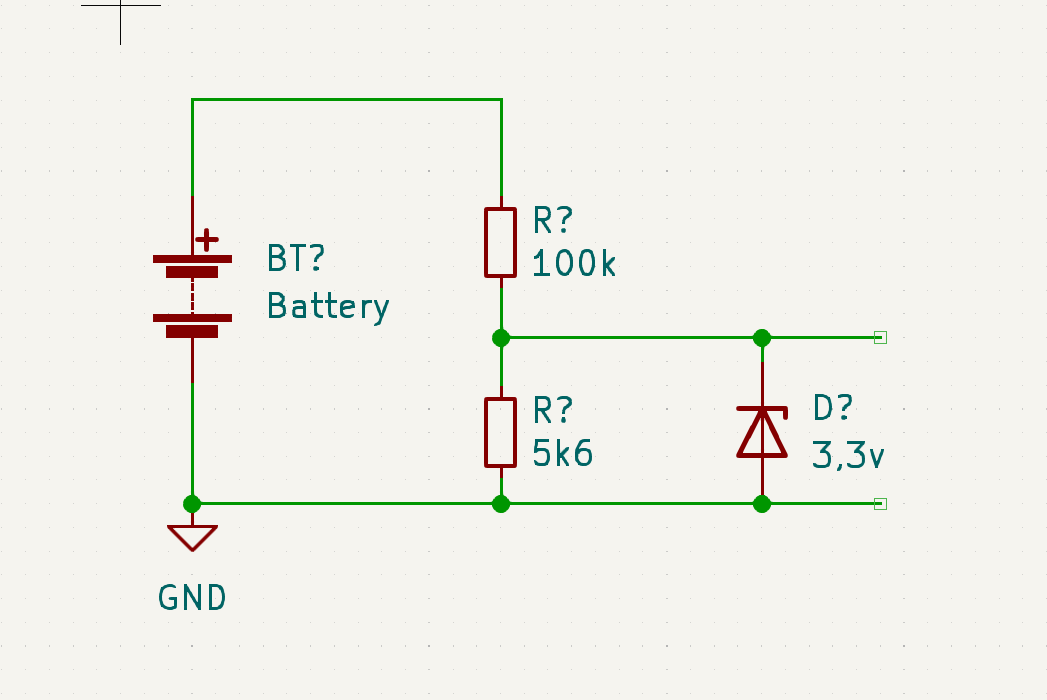

tady mas dve schematka jak to jde udelat. Odpory jsou napocitane, ze z 60V udelaj asi 3,1V Schema se zenerkou omezi pripadne prepeti na tech 3,3v
Schema s diodou omezi napeti na 3,3V + napeti o ubytek na diode.
Co z toho pouzijes je celkem jedno
edit: jestli nema adc tak pak musis jak pise tom externi adc a ten delic pouzit pred nim
