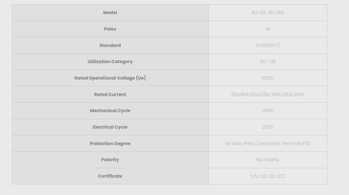

Su nejake finty, napr. 3x AC vypinac alebo 3x AC istic za sebou.
Ak chcem odpojit DC za chodu a je tam prud jednym aj druhym smerom,
tak dam dva DC, ale kazdy opacne, ergo jednym vypnem jednym smerom a vice versa.
POzeram nejake parametre DC isticov, ale ti programatori web pages maju asi
za ulohu od sefa urobit stranku max. necitatelnu, lebo ja toto na sovjom monitore neprecitam.

Nevím, jestli mají dvě ty komory nebo jak přesně to řeší (asi by se tam dvě vešly blbě), ale jsou i nepolarizované DC jističe. Jen se shánějí hůř a mají vyšší cenu. Plus, co jsem našel, tak v miniaturním provedení (na din lištu) obvykle končí při 125 A, často ani to ne. Jo, druhá nevýhoda je, že obvykle se neseženou rychlejší než Cčko. Pak jsou větší jističě = dražší (200A 7tisíc).
Z těch levnějších a slabších, tak noark má do 63A a do 150V na pól. http://www.noark.eu/en/products/Photovo ... _%28New%29
